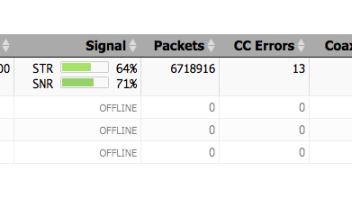

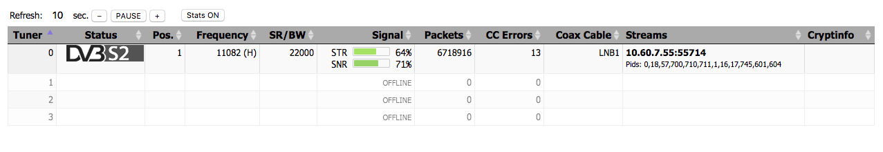

    ich nutze den Digibit R1 mit der alternativen Firmware MinisatIP.
    Heute ist mir aufgefallen, dass das Signal etwas schwach ist - STR steht auf 66%, SNR auf 70 %. (Beide Werte schwanken +- 10%, je nach Sender)
    Ich habe bereits ein anderes Kabel benutzt, jedoch sind hier in etwa die gleichen Werte.
    Bei meinem alten Sundtek USB DVB-S2 Stick, hatte ich in TVH eine Signalqualität von 90 %.
    Reichen mir die 66% STR und 70% SNR, oder gibt es hier Nachholbedarf?
    Außerdem ist mir aufgefallen, dass ich CC Errors drauf habe - steigen vor allem beim Umschalten. Können die vom schlechten Signal kommen?
    Auf dem angehängten Screenshot zwar nur 13, es waren aber auch schon 500.
    Vielen Dank im Voraus!
    [xattach=25417][/xattach]
  • dass ich CC Errors drauf habe
    von 6,7 Millionen Paketen 13 Fehler ist vollkommen okay
    die Werte sind recht utopisch und die kannst du eigentlich nur mit sich selbst vergleich (keine Ahnung ob du überhaupt irgendwie an 100% rankommen kannst)
    wenn das Signal ohne Fehler kommt einfach so lassen :)
