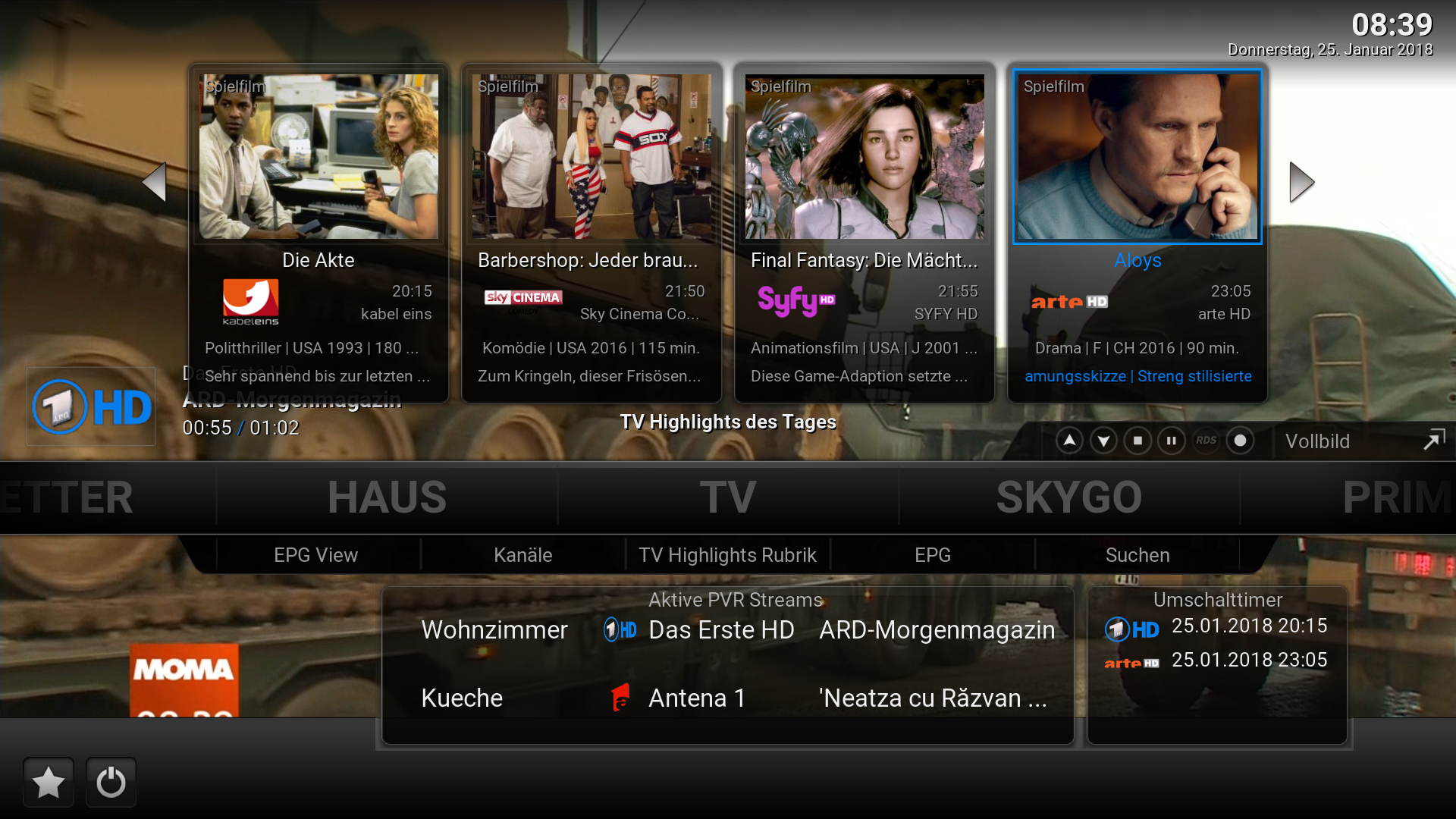

  • Moin zusammen,
    ich hab für meine Plugins und noch eine ganze Latte weiterer Plugins den Confluence für Kodi angepasst.
    Für mich tut er so, kann durchaus sein dass ich noch das ein oder andere übersehen habe.
    Der Mod wurde für folgende zusätzlichen Plugins angepasst:
    • plugin.program.tvhighlights
    • plugin.program.newscenter
    • script.pvrepg
    • plugin.program.fhemcontrol
    • service.remotekodi
    • plugin.video.amazon-test
    • plugin.audio.prime_music
    • plugin.audio.radio_de
    • plugin.video.skygo.de
    • service.kn.switchtimer
    • plugin.video.netflix
    Zusätzlich habe ich die PVR Section komplett überarbeitet und auch weitere Views integriert.
    Der MOD ist hier zu finden:
    https://github.com/tobias-d-oe/skin.confluencetdoe
    oder in meinem Repository, siehe Signatur.
    Vielleicht kann ihn ja jemand brauchen. ;)

  • Moin,
    hier noch ein paar screenshots, Teil 1:

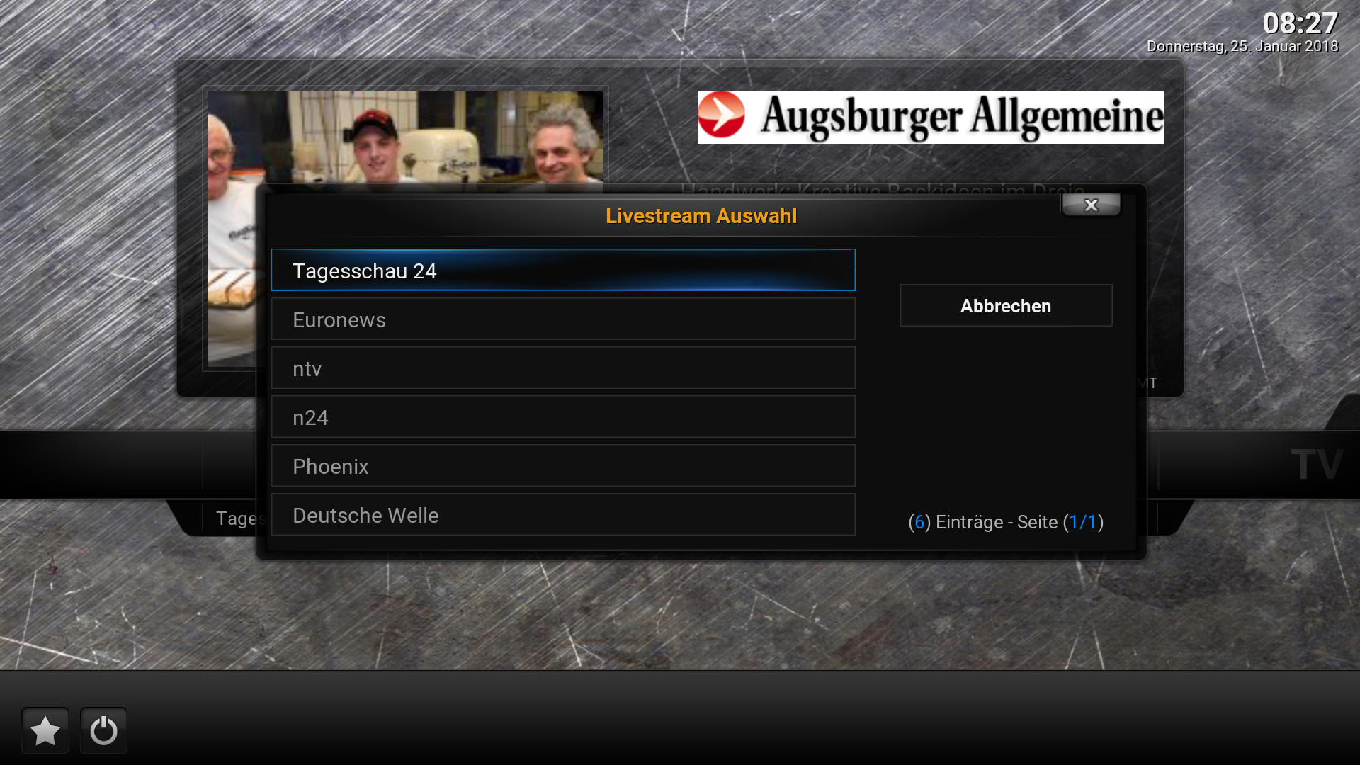

    NewsCenter Livestreams:
    NewsCenter Feed Auswahl:

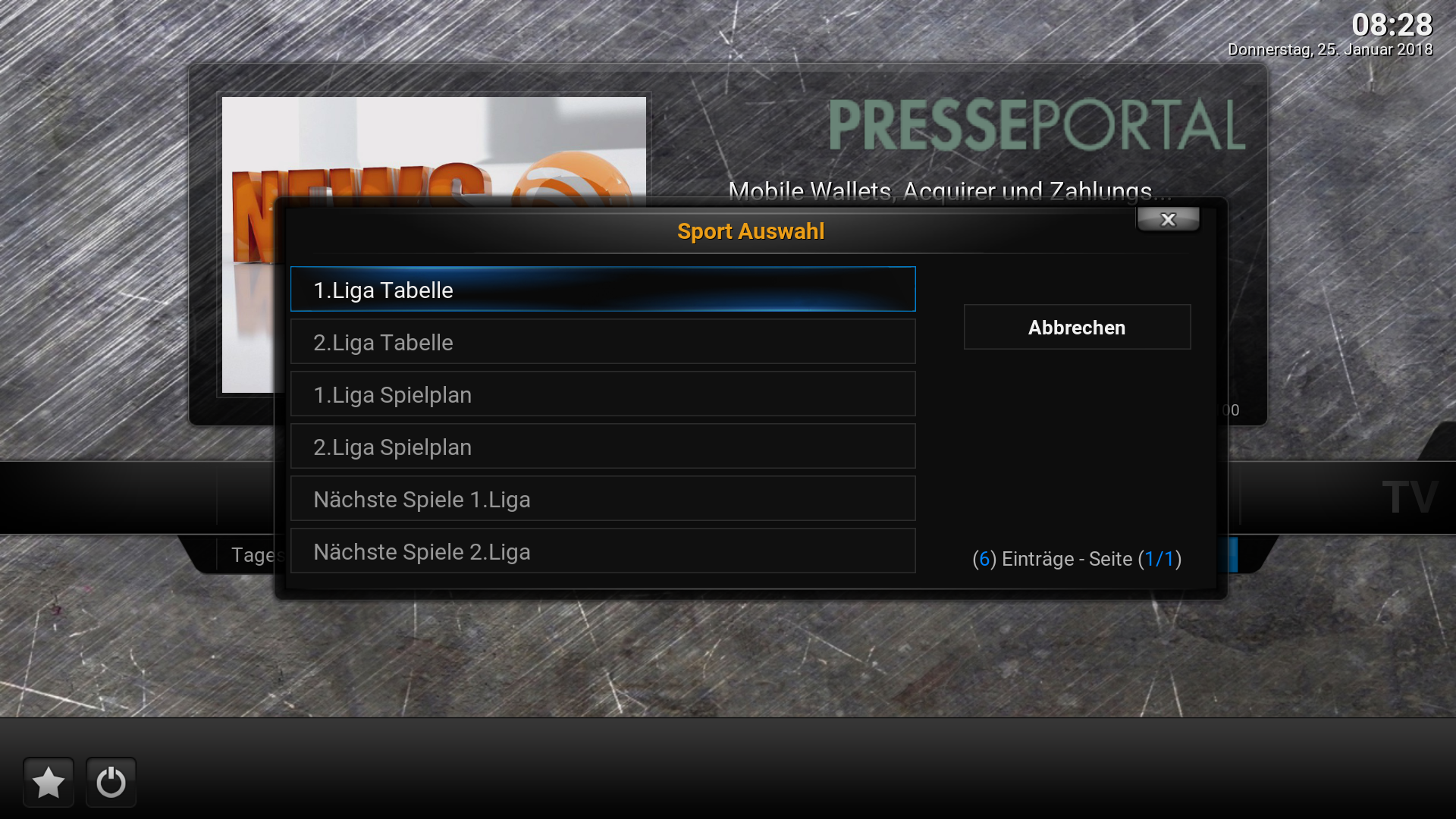

    Auswahl der Sport Information aus dem NewsCenter:

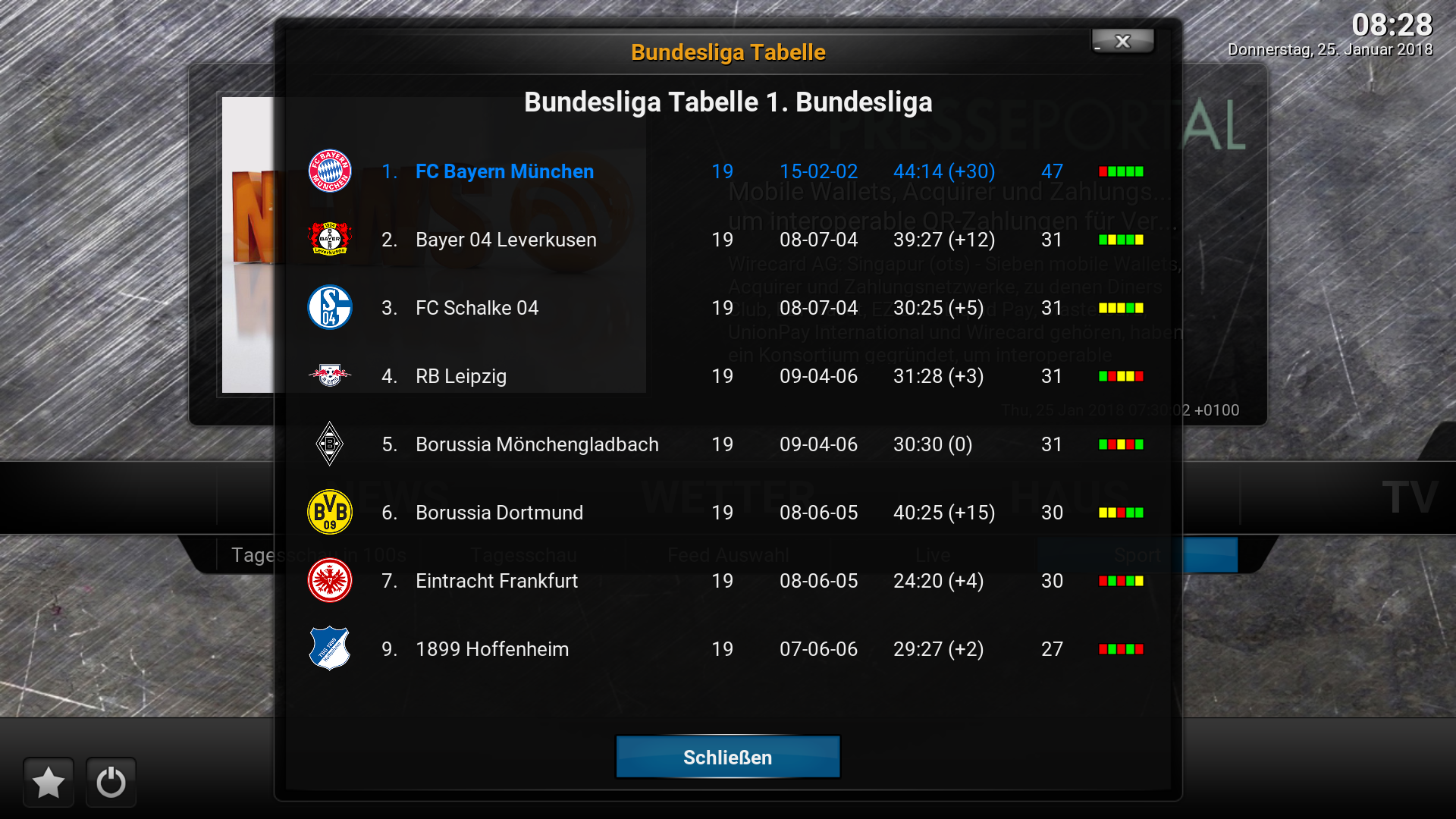

    Ein Bereich aus dem NewsCenter (Bundesliga Tabelle):
    Auch beim Wetter ist das NewsCenter integriert, Unwetterwarnungen gibts gerade keine sonst wäre das auch noch mit hier drin:

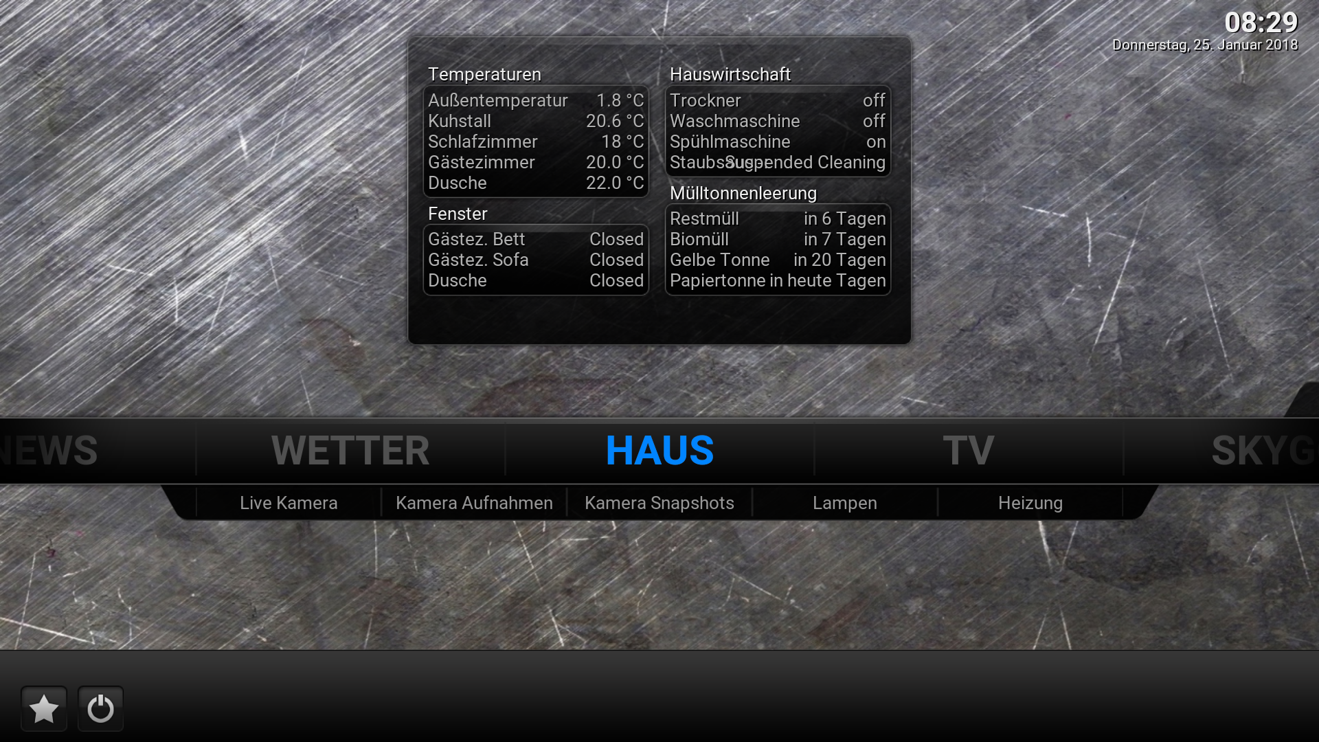

    Hier ist plugin.program.fhemcontrol integriert und noch ein fhem plugin das aber noch nicht im git liegt:
    Beleuchtungssteuerung mittels plugin.program.fhemcontrol:

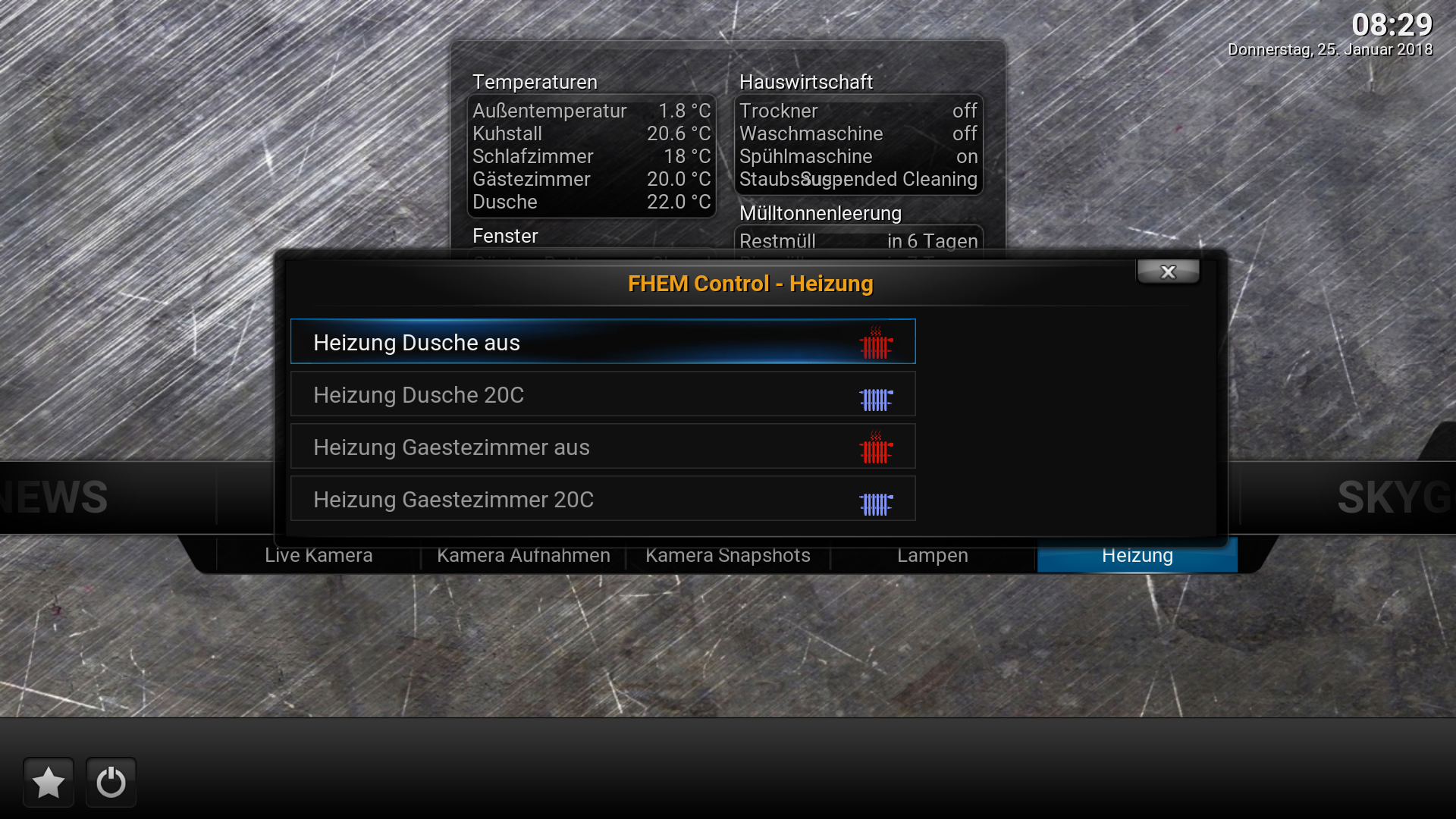

    Heizungssteuerung mittels plugin.program.fhemcontrol:
    Integration von plugin.program.tvhighlights:

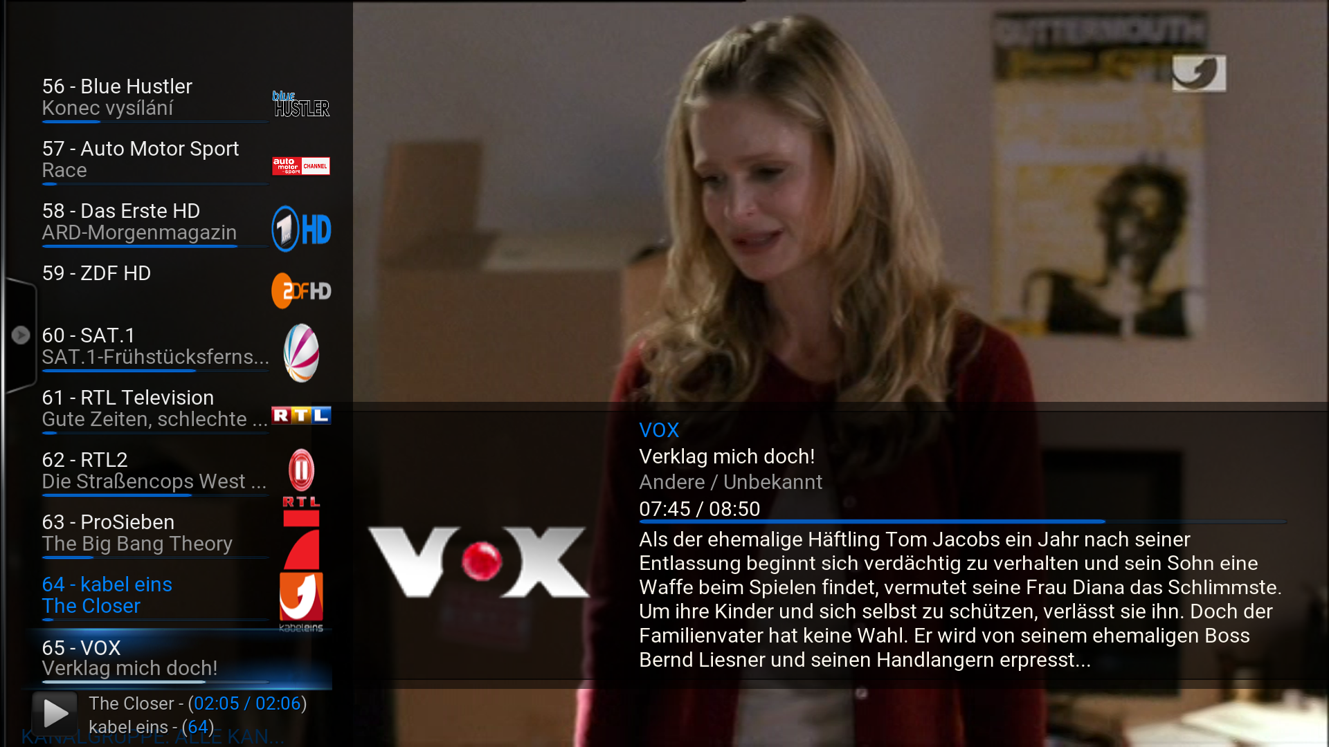

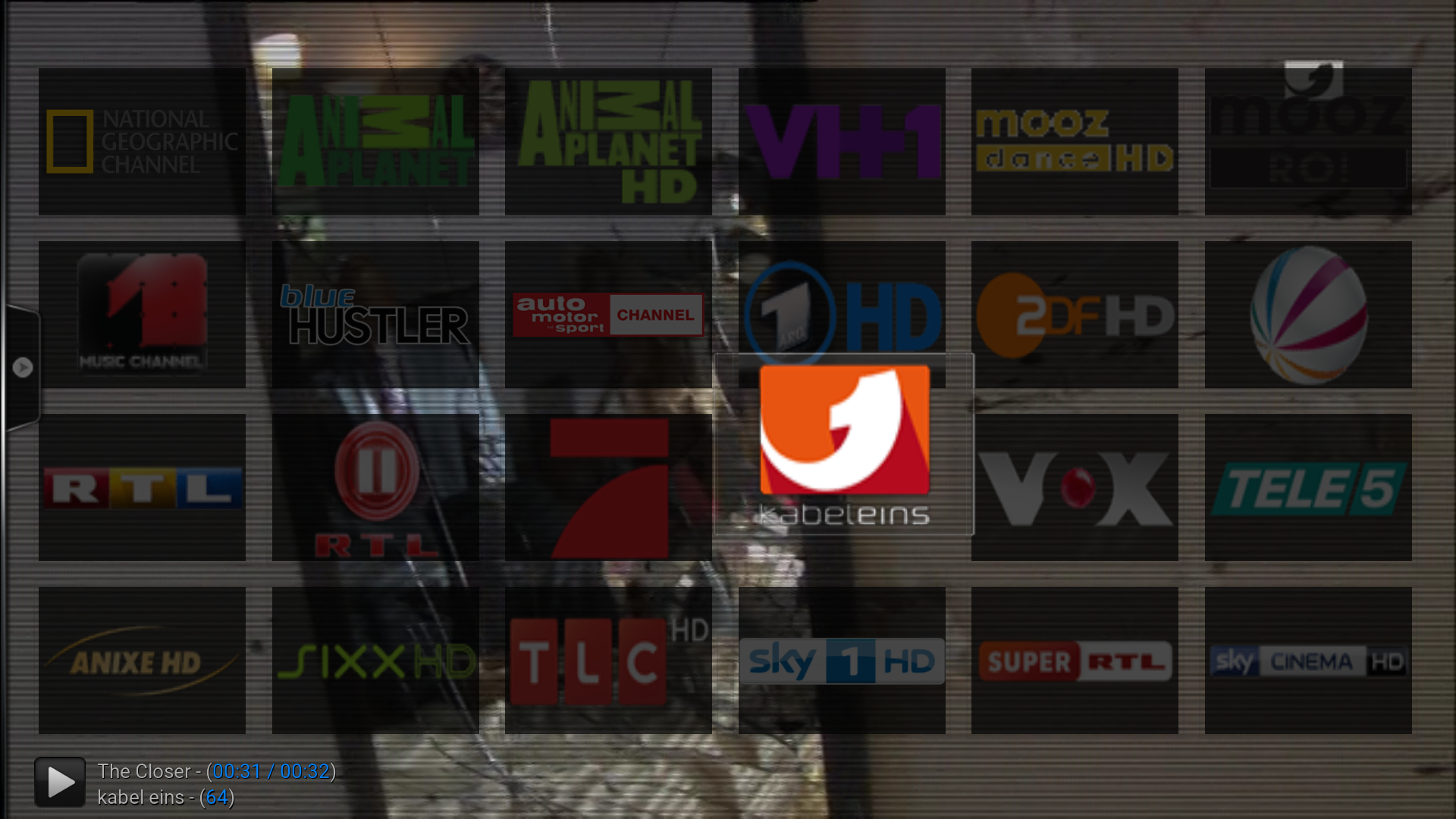

    Ein weiterer View im PVR Bereich:
    Noch ein zusätzlicher View für den PVR Bereich:
    Noch ein View für den PVR Bereich:
    Und noch ein View für den PVR Bereich:
    ... weiter in Teil 2.
    Gruß Tobias
    Externer Inhalt github.com
    Mein Repository: repository.tdoe-1.0.2.zip -
    Externer Inhalt www.paypalobjects.com
    Motivations Booster

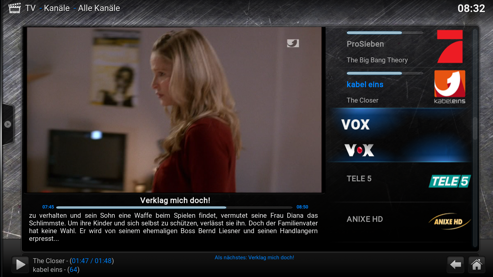

    Integration von script.pvrepg:

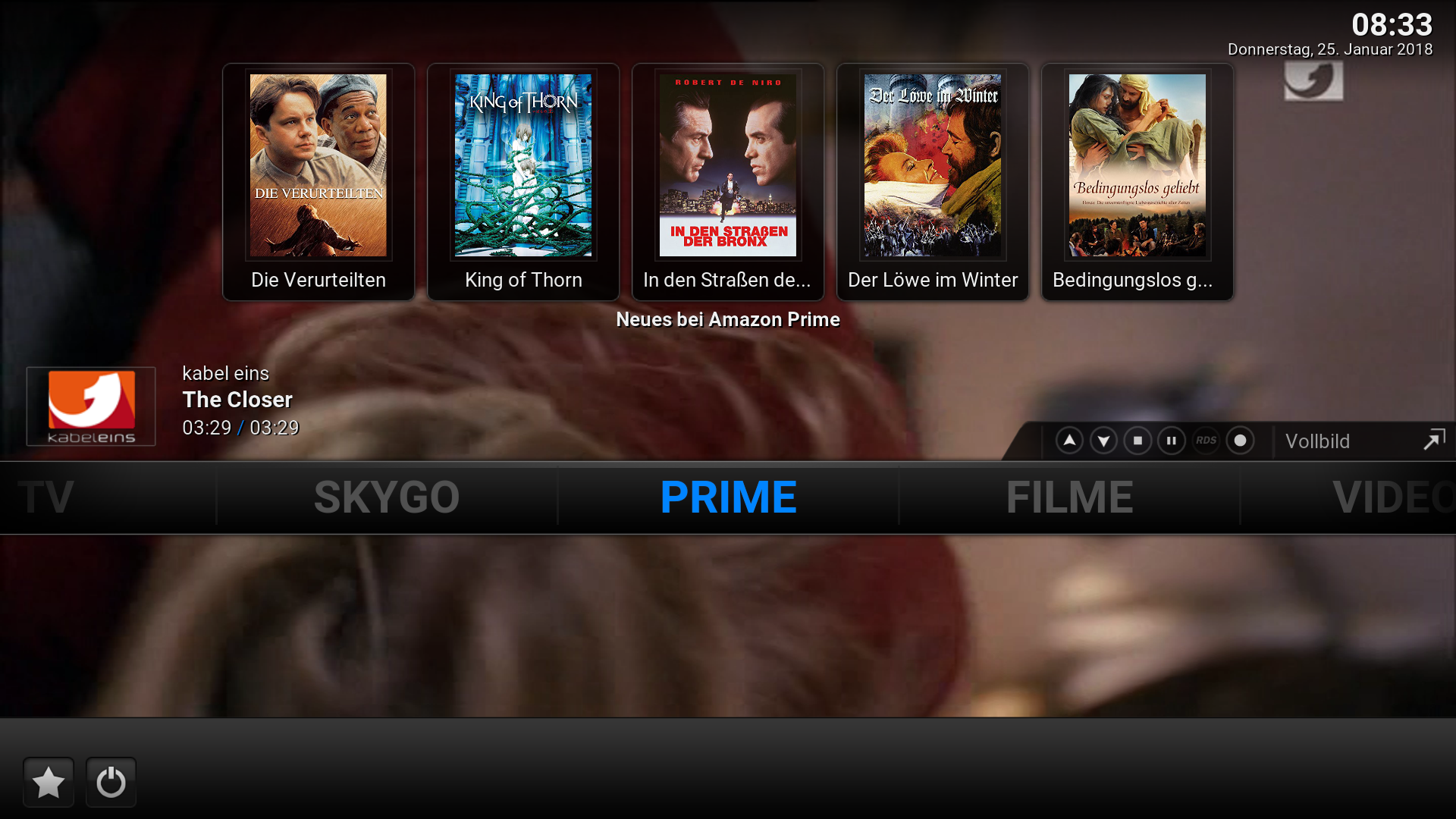

    Integration von Amazon Prime:

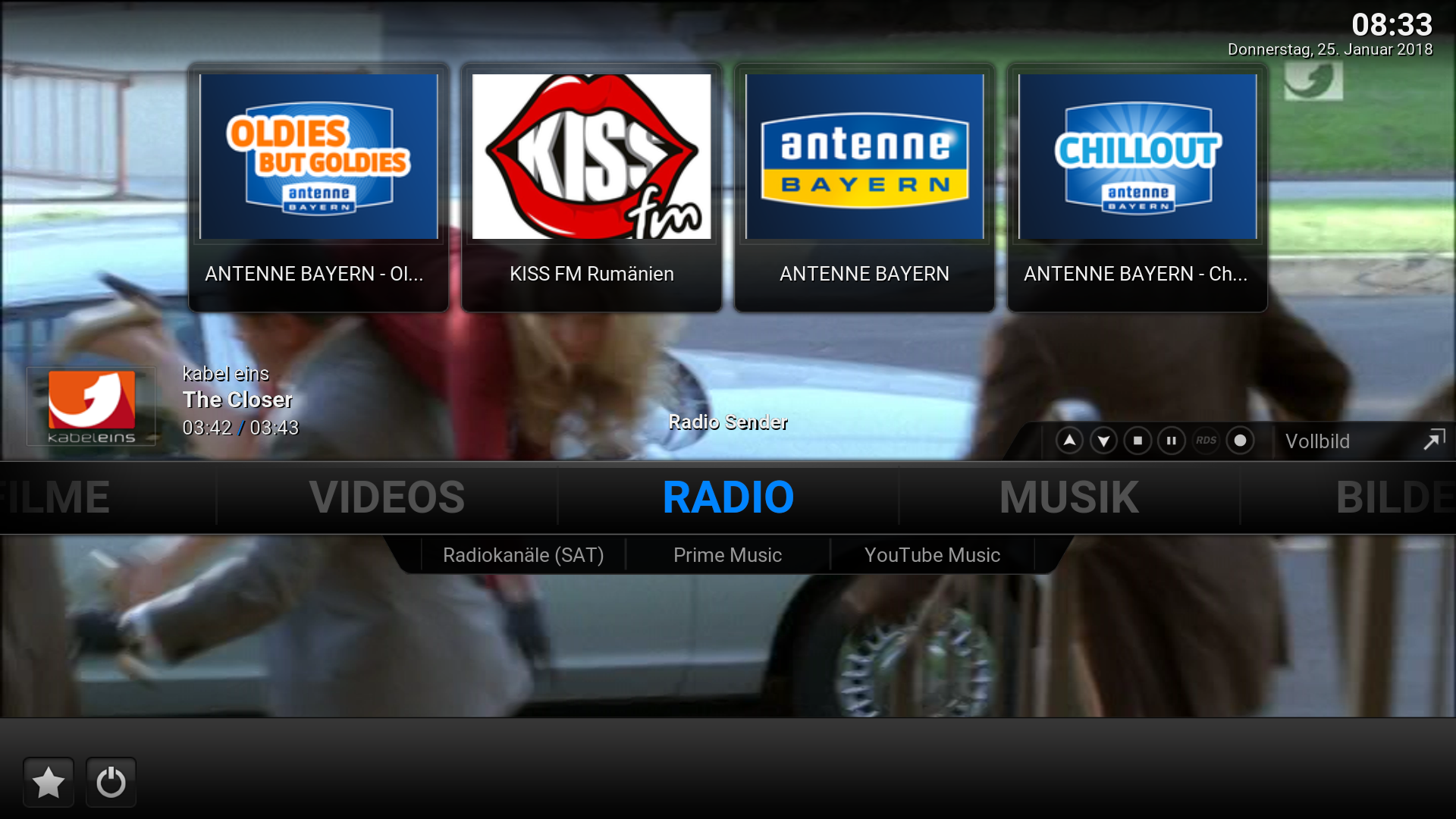

    Radio.de, YouTube Music, Prime Music ...
