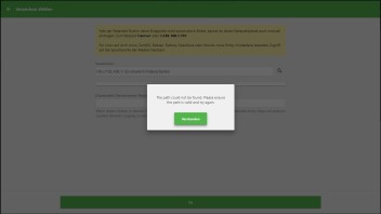

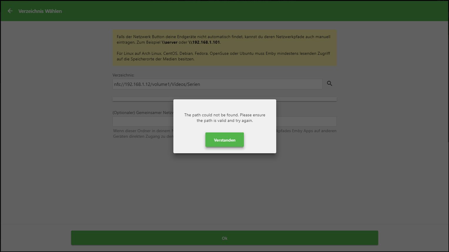

    Und das klappt bei mir eben nicht. Wenn ich über den Dialog "Medienbibliothek hinzufügen" gehe und als Pfad den NFS-Pfad eingebe, der in Kodi problemlos funktioniert, dann erhalte ich folgenden Fehler:
    Was mache ich hierbei falsch - und wie bekomme ich die Netzwerkpfade eingebunden?

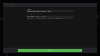

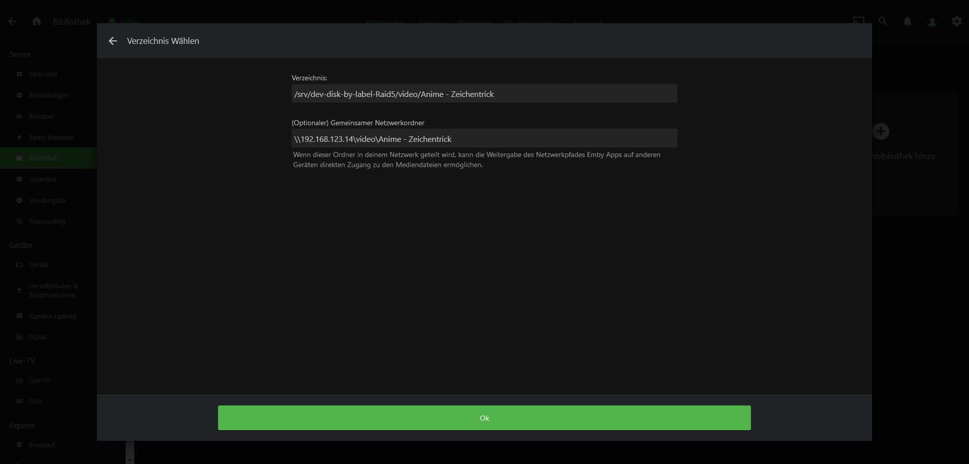

    Zu deiner Eingangsfrage, so sieht z.B. eine quelle bei mir aus:

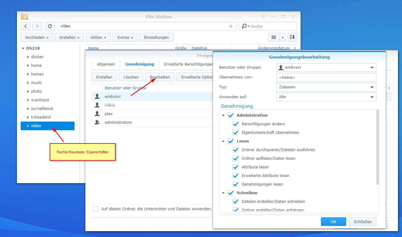

    Ein Auswahlfeld bekomme ich nur über "Folder" und wenn ich dem folge und "Netzwerk" auswähle passiert auch nicht weiter weil das Auswahlfeld gleich bleibt. Wähle ich /volumen1 aus kann ich noch Movies auswählen und lande gleich ansch. wieder auf einer leeren Eingabemasek um das FOlder auszuwählen
    Einmal editiert, zuletzt von Zooey (4. Dezember 2018 um 17:38)
  • Die Ordner sind freigegeben. Mit TotalCommander oder dem Explorer komme ich drauf.
    Es sei denn das Emby einen seperaten Zugang benötigt.
    P.S. Ich hab jetzt Emby nochmal neu installiert. Aber es hat sich nicht's geändert. Ich kann keinen Ordner für die Movies einbinden.
  • Du musst Emby Rechte geben, sonst geht's nicht. Hast nichts mit smb Freigabe zu tun.

  • Nicht der User braucht die Rechte, sondern emby.
