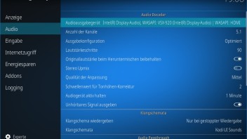

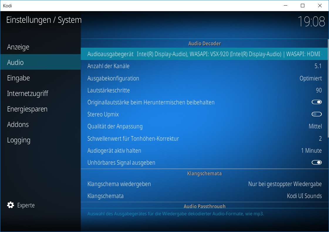

  • Hast du unter Audio den Wasabi aktiviert?
    Kann auch sein, soweit ich mich hier aus einem anderen Thema erinnere, dass das nur nicht korrekt angezeigt wird, aber korrekt raus kommt!?
