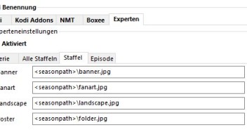

    3. Ich möchte eigentlich die Staffel-Bilder im jeweiligen Staffel-Ordner speichern.
    Dafür habe ich die Experten-Einstellungen entsprechend angepasst:
    Leider funktioniert das aber nicht, es wird damit gar nichts in den Ordner gespeichert, ich muss aktuell die Kodi Standard-Einstellungen für Staffeln aktivieren, damit überhaupt was geschrieben wird.
    Hat sich hier der Platzhalter evtl. geändert oder ist das ein Bug?

  • Ich möchte eigentlich die Staffel-Bilder im jeweiligen Staffel-Ordner speichern.
    Sollte unverändert sein. Ich muss aber heute Abend mal nachsehen, ob und welche Kriterien nötig sind, damit das funktioniert.

  • Sollte unverändert sein. Ich muss aber heute Abend mal nachsehen, ob und welche Kriterien nötig sind, damit das funktioniert.
    Eine Frage hierzu, kann das daran liegen, dass bei mir die Staffel-Ordner (für deutschsprachige Serien) üblicherweise Staffel 1, Staffel 2 etc. und nicht Season 1, Season 2 heißen?
    Ich habe eine englischsprachige Serien, bei der benutze ich die Ordnernamen Season x, und da werden die Dateien mit <seasonpath> korrekt geschrieben.
    Ich hätte erwartet, EMM übernimmt das aus der Dateistruktur (der Ordner, in dem die Episoden liegen), ist wohl aber nicht so?
    Ich habe jetzt für das Poster die Einstellung Staffel {1}\folder.jpg bzw. Staffel {1}\folder.jpg,Season {1}\folder.jpg getestet (zusätzlich zu Standard Kodi Einstellung), aber die haben beide nix geschrieben und EMM hat mir für die Staffeln dann auch keine Poster mehr angezeigt.
    Eine Idee, wie ich das hin bekommen kann, wie ich es möchte?

    Die Frage nach <seasonpath> und ob es weitere Variablen gibt, ist hier beantwortet:
    An attempt is made to identify an existing Season directory. To identify a regex is used. The regex used are:
    (?<season>specials?)$
    ^(s(eason)?)?[\W_]*(?<season>[0-9]+)$
    [^\w]s(eason)?[\W_]*(?<season>[0-9]+)
    The Regex can't be changed in Settings, so "Staffel" (german word for Season) does not work.
    Also wird definitiv nur nach season gesucht, d.h. ich werde meine Ordner entsprechend umbenennen, damit funktioniert es auch 1A.
