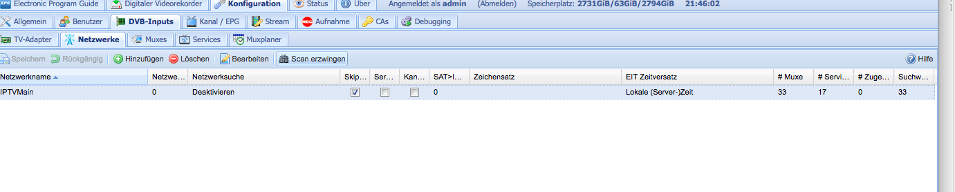

    1) ich füge per automatischem IPT Netzwerk, die "pip" IPTV Liste hinzu: http://bit.ly/kn-pipe-tv-main
    2) Kodi findet am Anfang 17 von 33 Sendern.
    3) Je länger ich warte, desto mehr findet wer aber bei 30 oder so ist schluß.
    Bild zum angucken im Anhang.

    Das ist wahrscheinlich auch der Grund, weswegen mein TVHeadend bei den freien IPTV Sendern nicht alle Empfängt.
    Die Sender, von denen du da sprichst, haben nichts mit Vodafone zu tun, die sollten über jeden Internetanschluss funktionieren.
