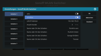

  • Vermutlich benötigt es Skinintegration?!
    Nein :) . Beim Aufruf des Addons bekommst Du eine Auswahlliste (so wie hier im Screenshot)
  • Da ein Sonoff 4CH Einzug gehalten hat, wurde das Addon um Multichannel-Devices erweitert. Die aktualisierte Version gibt es auf meinem Repo. Bestehende Geräte müssen leider im Setup des Addons nochmal neu konfiguriert werden.
