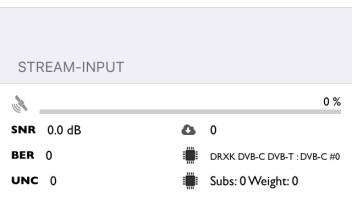

  • Das ist der TvHClient aus dem Apple Store.
    TvhClient sieht bei mir etwas anders aus.
    Externer Inhalt uploads.tapatalk-cdn.com
    Kann mal einer den Link dieser Kodi Remote sharen? Die sehen bei mir auch alle anders aus ...
    Übrigens ist mit meinem EPG alles in Ordnung.
