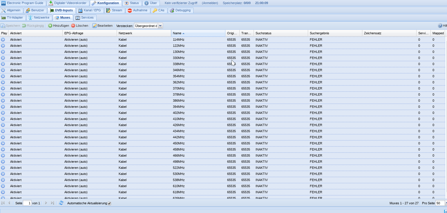

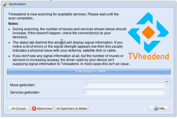

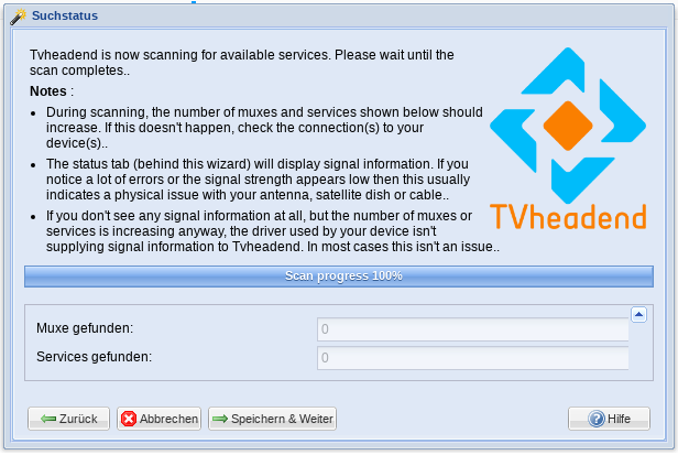

    ich habe heute meine Wetek Play 2 bekommen, und diese Boote ich über die aktuelle LE SD Kart, soweit auch kein Problem, ich habe dann den TVheadend Server 4.2 aus dem Repo installiert und kann auch über meinen Laptop problemlos auf das WebIf zugreifen. Wenn ich dann mit dem Assistenten den Tuner 3 als DVB-C auswähle und dann einen Sendersuchlauf für Kabel-Deutschland-Hannover (wieso Hannover?) starte, bekomme ich 27 Muxes angezeigt, die alle als Suchergebnisse "Fehler" haben. Muss ich im Adon noch erst irgendwas konfigurieren?

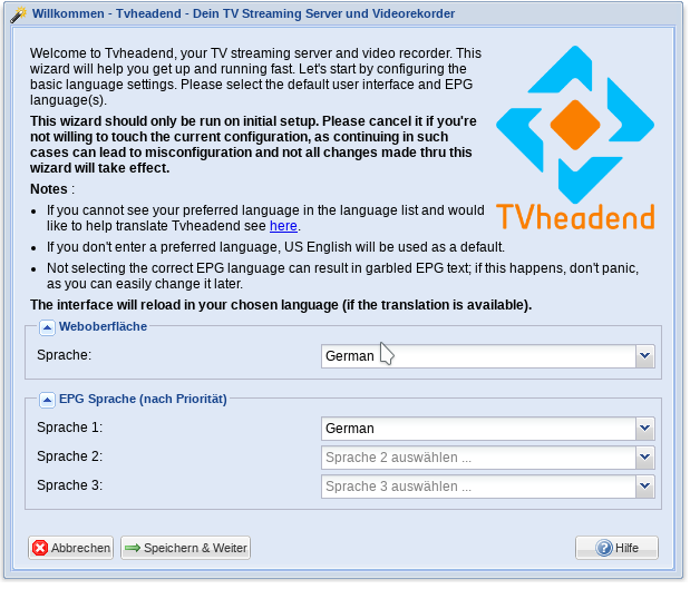

    Wenn ich jetzt LE starte und dann übers WebIF auf TVHeadend zugreife startet der Assistent, den ich wie folgt konfiguriere
    So langsam gehen mir die ideen aus.....

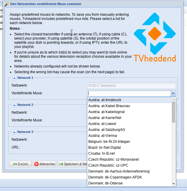

  • mach das mal ohne den Assistenten.
    Karteireiter - >Konfiguration -> DVB-Inputs-> Netzwerke
    Hnzufügen -> Typ -> DVB-C Netzwerk
    dann Grundeinstellungen Netzwerkname (beliebiger Name)
    Vordefinierte Muse -> Kabel….Hannover
    Erweiterte Einstellungen ->(beliebiger Name)
    den rest einfach mal so lassen
    Anwenden

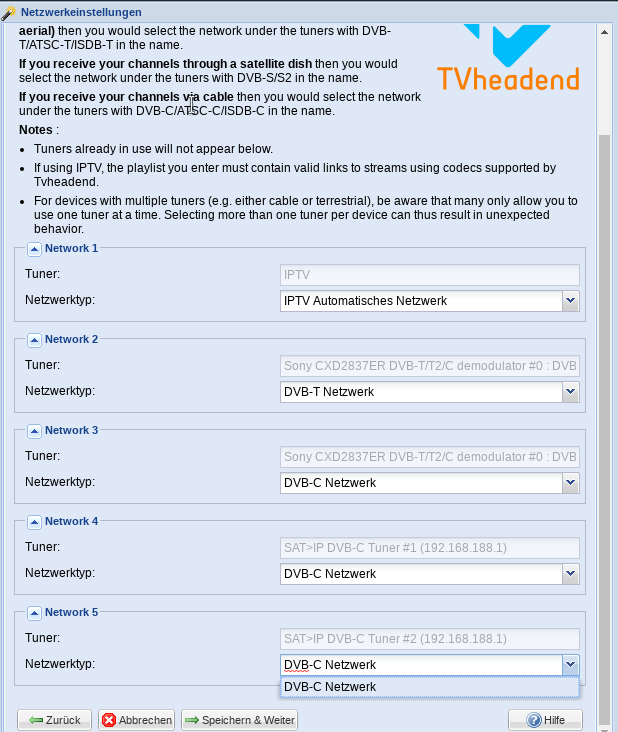

    Bei deinen Screenshots kann ich nicht sehen ob der richtige DVB-C Adapter ausgesucht ist.

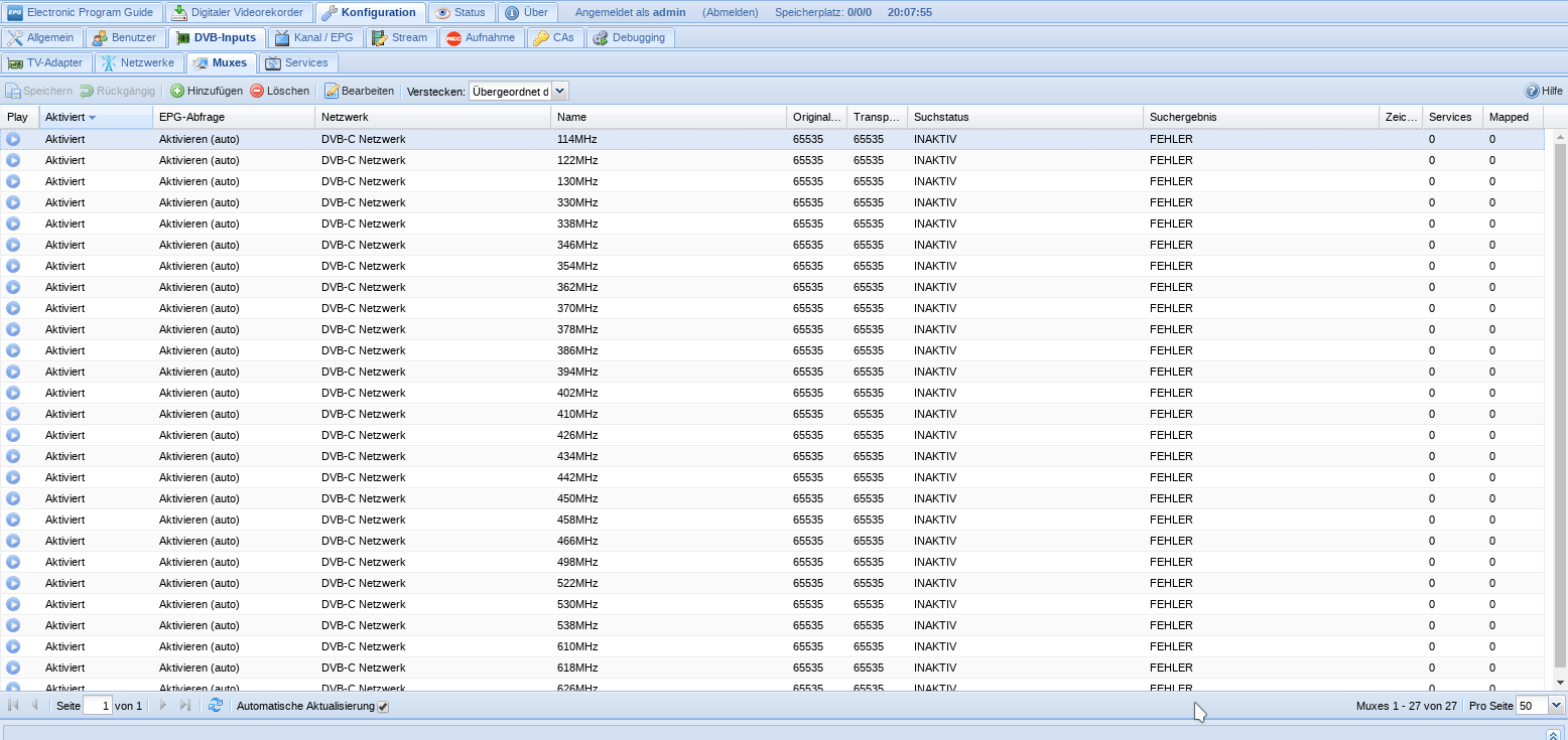

  • Hi, hab jetzt alles so gemacht, scheint aber das gleiche ergebniss zu werden:
    Im Log kommt:
    und die Muxe laufen wieder alle in einen Fehler.
  • Hast du auch mal ohne die vordefinierten Muxes probiert, wie CvH vorgeschlagen hat.

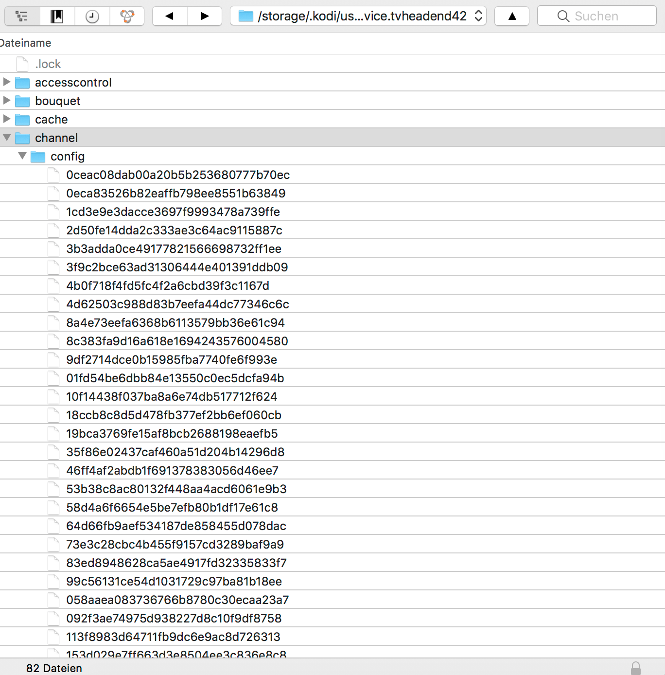

  • Updates sind halt nicht immer gut, seit dem Update wird die play2 nicht mehr in der Netzwerkumgebung von Windows angezeigt und auch der Zugriff via FTP funktioniert nicht mehr, und wo im Datensystem ein usb Stick gemeuntet wird ist mir auch noch ein Rätsel, somit weiß ich grade noch nicht wie ich die enigma2 Channellist importieren kann.......
    Kann ich die channelliste unter LE bzw. TVHeadend auch irgendwo importieren?

    Bei den Muxes laufen halt vielen in einen Fehler, wieso und wie kann ich die beheben?
