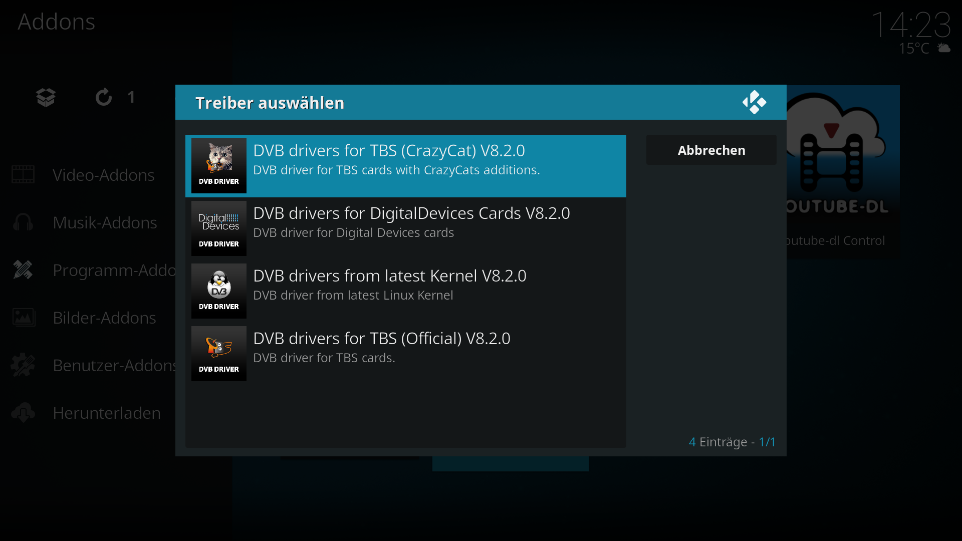

  • Wir (hauptsächlich hiassoft) haben für LE9 ein System entwickelt was es erlaubt jegliche Treiber als Addon zu integrieren oder per Repo zur Verfügung zu stellen.
    Das ganze funktioniert soweit braucht aber "Feldtests" um sicher zu gehen das es wirklich geht ;)
    Ich hab das ganze in 8.1.x zurückgeportet was es erlaub es schon heute sinnvoll zu testen.
    Was ist integriert:
    - alle DVB Treiber Pakete in aktuellster Version (Digital Devices, TBS, CrazyCat, Media_Build)
    - DVB Treiber (WLAN etc geht auch) lassen sich auch als Addon installieren (updates, bugfixes ...)
    - das verwalten geschieht über Kodi - einfaches aktivieren/deaktivieren des Addons
    Bekannte Probleme:
    - man kann im Augenblick mehr als ein Addon zur gleichen Zeit aktivieren -> das kann Probleme verursachen (wir haben noch nichts gefunden wie man das in Kodi verbieten kann)
    - nach dem aktivieren des Addons muss man neustarten, dazu wird man im Moment noch nicht aufgefordert und muss es manuell machen

  • Coole Sache! Heißt das, dass ich für DVB ab LE9 dann nicht mehr auf spezielle rb- oder Mediabuilds »warten« muss, sondern die offizielle Version von libreelec.tv nutzen und per Addon mit DVB-Treibern versorgen kann?

    Wir brauchen im Endeffekt nur was das es beim aktivieren des Addons alle anderen addons des namen/id driver.dvb.* deaktiviert um zu erreichen das wirklich nur ein Addon an ist - wäre das möglich ?

  • Hmm, habe ich das richtig verstanden: ich kann nun einen PC zusammenbauen mit zB. einer "DD" DVB-S-Karte und wenn ich das Addon aktiviere findet TVHeadend die Karte und alles läuft wie es sollte?
    Jo, bis jetzt brauchtest du immer "Spezielle" Images wo der Treiber drin ist - zukünftig geht es dann auch per Addon.
    Du hast in dem Image von oben ^^^^^ quasi 5 verschiedene Treiber dabei (wenn du keinen anwählst ist es der ganz ganz normale Kernel Treiber ohne alles).

  • Wir brauchen im Endeffekt nur was das es beim aktivieren des Addons alle anderen addons des namen/id driver.dvb.* deaktiviert um zu erreichen das wirklich nur ein Addon an ist - wäre das möglich ?
    Habe fertig ;)
    https://github.com/b-jesch/script.program.driverselect
    oder als ZIP im Anhang. Ich selbst konnte es noch nicht unter LE testen, da ich mir dazu am Montag erst ein Testsystem aufbauen muss.
