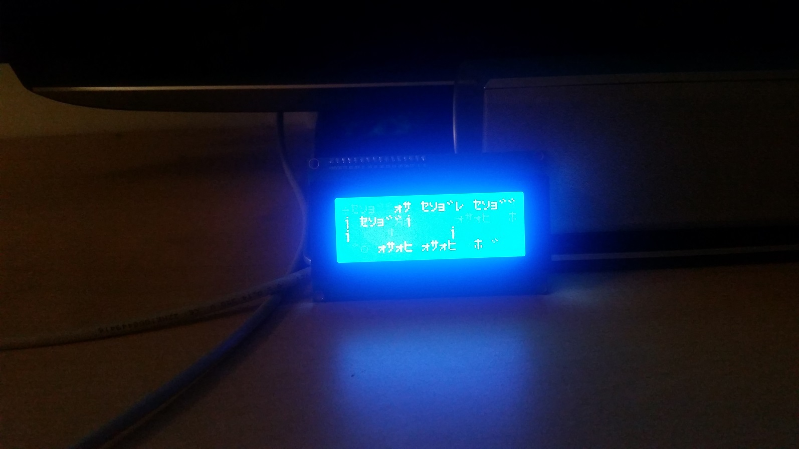

Edit: Gebe ich als ConnectionType=raspberrypi an kommt die fehlermeldung vom lcdproc nicht mehr, es kann also verbinden, die hintergrundbeleuchtung des displays flickert aber wie auf speed, anzeigen tuts dennoch nix. Hab auch für diese variante versucht die pin belegung auszukommentieren...

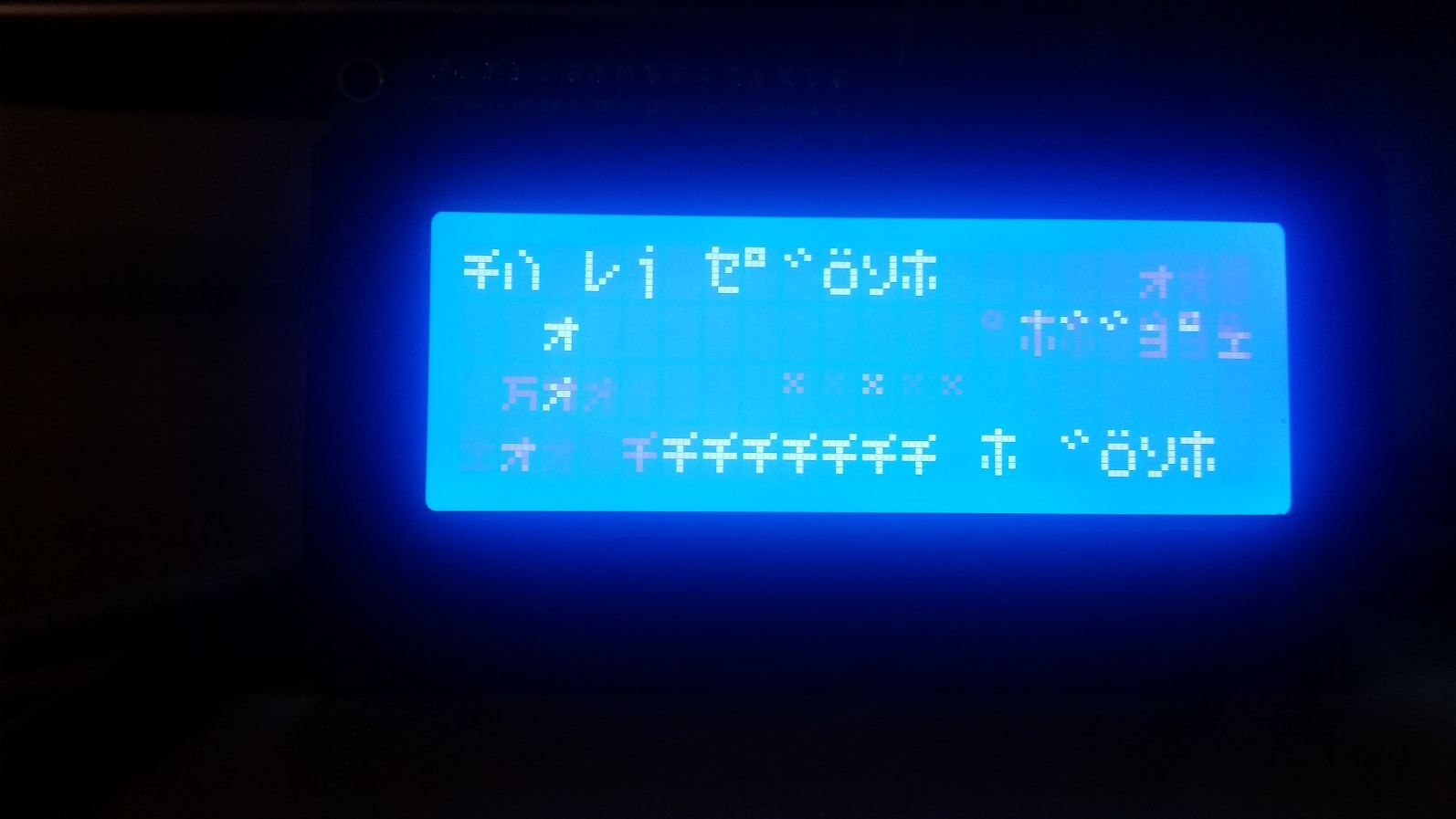

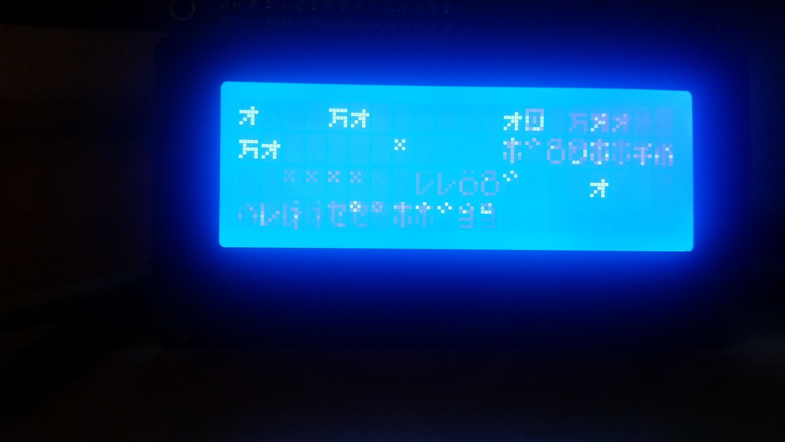

edit2: habe ein wenig an den potis meiner schaltung gespielt und tatsächlich mit der einstellung ConnectionType=raspberrypi eine anzeige am display (nicht aber die wilkommensmeldung), was das display anzeigt ist aber unbrauchbar (die Zeichen ändern sich, der display ist also nicht statisch!):
