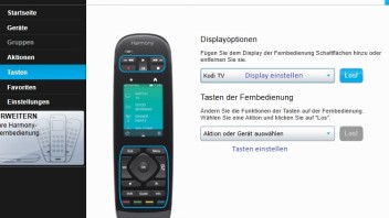

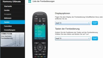

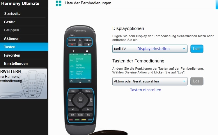

    Zuerst das Display der Harmony nach Wunsch einstellen:
    Das Display zeigt im Original die Touchfelder des Windows Media Center an. Ich habe diese zuerst alle! gelöscht. Dann habe ich ich die Befehle, die ich haben möchte, eingefügt.
    Buchstabe:
    e = Guide in Kodi, und umbenannt in Guide
    k = Aufnahmen, umbenannt in Aufnahmen
    i = Info, umbebnannt in Info
    usw. wie man mag.

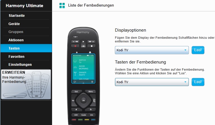

    Dann die einzelnen Tasten:
    Im oberen Feld habe ich nichts geändert, da die Tasten so funktionieren, wie es auch in Kodi notwendig ist. Die rote Aufnahmetaste ist bei mir ohne Funktion, da Kodi wohl keine Möglichkeit bietet, eine laufende TV-Sendung per Klick sofort aufzunehmen.
    Die unteren Tasten habe ich nach meinem Bedarf angepasst.
    Exit = ESC
    Menu = Backslash
    Pfeil nach links = Back
    DVR = k für Aufnahmen
    Guide = e
    Info = i
    VOL = nichts, läuft über den AVR
    CH/Pg = noch nichts gefunden, wie ich im Live-TV die Känäle rauf und runter schalten kann.
    => Vielleicht hat hier ja noch jemand einen Hinweis, den ich gerne einpflege!
    Mittleres Steuerkreuz nicht verändert, das es schon passend ist.
    Unten die farbigen Tasten kann man nach Bedarf auch mit Befehlen programmieren. Ich habe eine z.B. mit ALT+F4. Damit kann ich im Notfall Kodi mal beenden, falls es hängt :thumbup:

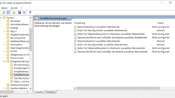

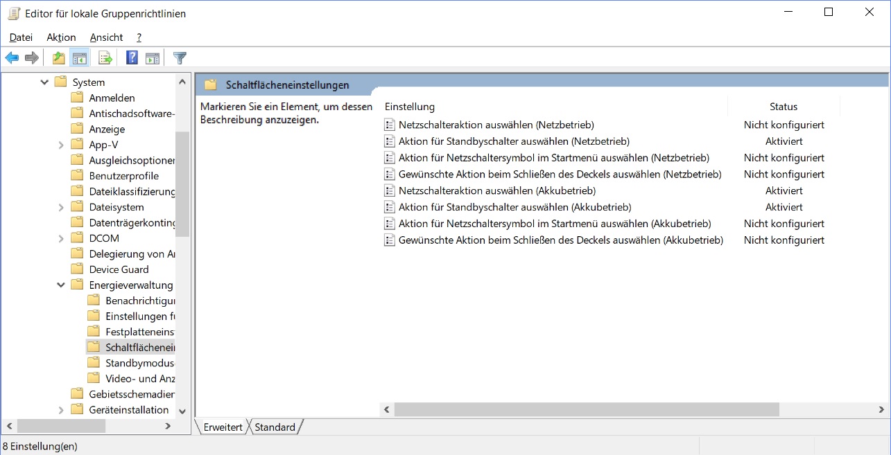

    "(Windows 7)
    startmenü -> ausführen -> "gpedit.msc" -> computerkonfiguration -> administrative vorlagen -> system -> energieverwaltung -> schaltflächeneinstellung -> energiespartastenaktion auswählen (netzbetrieb/akkubetrieb)
    oben auf aktiviert klicken und bei optionen -> energiespartastenaktion herunterfahren auswählen"
    Bei mir mit Windows 10 sieht das so aus:
    Also nicht viel anders. Rechte Seite war nur nichts aktiviert, habe es dann aktiviert, Neustart. Dann die Harmony getestet:
    Alles läuft nach Wunsch, da Windows nun nicht mehr den Befehl S3 kennt, sondern nur noch herunter fahren.
