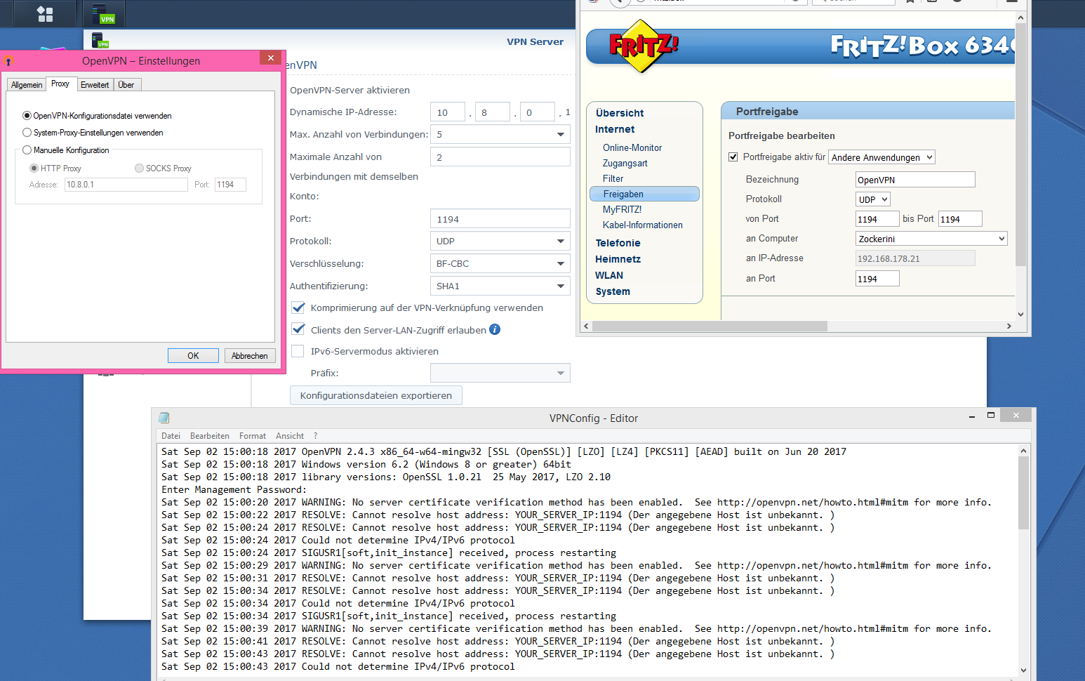

    gefunden, danke. Da ich meinen Raspi erst nächste Woche wieder holen kann, habe ich schonmal versucht den örtlichen PC, der sich imselben Netzwerk befindet mithilfe der OpenVPN Gui zu verbinden. Leider klappt das schon nicht so wie es sollte.
    Die Zertifikatsdateien habe ich runtergeladen, entpackt und deren Pfad in der GUI angegeben. Die Firewall des Synology, sowie den Port an der heimischen Fritzbox sind freigegeben.
    Könnt Ihr vll dem angehängten Screenshot entnehmen was da schiefläuft?
    Bei der Portfreigabe an der Fritzbox hier war "am Port" 80 voreingestellt. Das brachte dann genau dasselbe Ergebnis.
    Wie die Logdatei verrät, scheint da einiges nicht zu stimmen....

    In dem Protokoll der OpenVPN GUI aus dem Screenshot wird als Fehler angegeben "YOUR_SERVER_IP:1194" ...das sieht für mich so aus als würde hier der UDP-Port 1194 als Server Adresse verwendet.
    Das kann ich mir deshalb ncht erklären, da diese Informationen vom OpenVPN-Client aus den Zertifizierungsdateine entnommen werden sollten oder sehe ich das falsch? Dann würde ja etwas mit diesen Dateien nicht stimmen...
    Andererseits hat er dieselbe Meldung angezeigt als ich den Server und den Port, wie auf dem Screenshot auch ausgegraut noch zu sehen ist, manuell angegeben habe.

    Die Pfade und IP-Adresse in der .ovpn überprüft, bzw. geändert?
    Sieht bei mir so aus:
