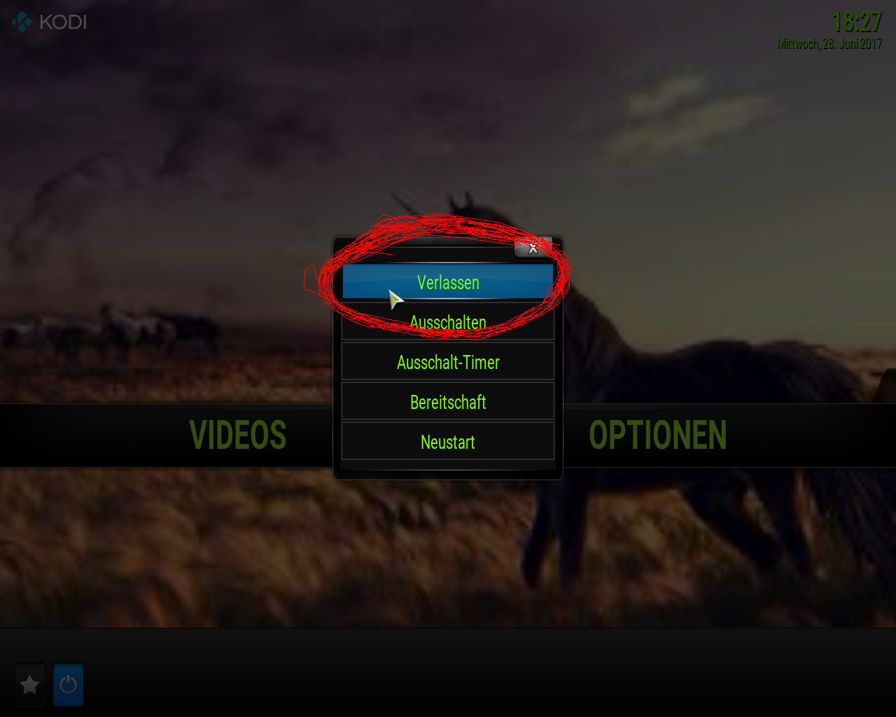

  • hallo, an euch
    ich habe in Colors die default.xml geändert
    das definiert den Farbwert.
    meine Farben sind greenyellow ADFF2F
    und chartreuse 7FFF00

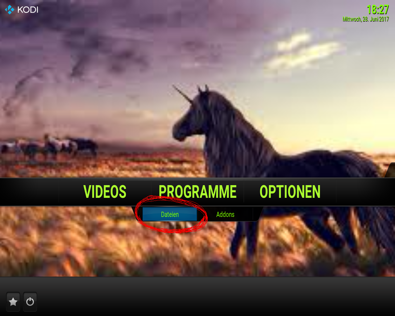

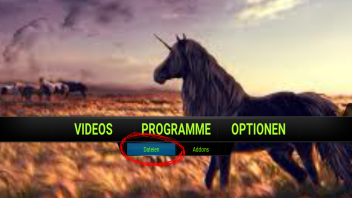

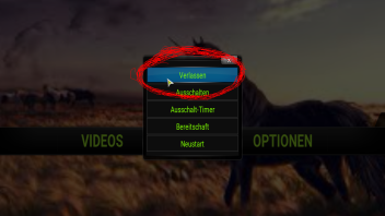

    was mir noch fehlt sind wie oben auf den Bilder das rot eingekreißte ,
    da soll das Feld auch grün werden,
    welches noch blau ist und/aber grün werden soll!!
  • was mir noch fehlt sind wie oben auf den Bilder das rot eingekreißte ,
    Siehe meinen Post oben.
    Ist alles dort erklährt.
    (kannst auch im oben genannten Include (spoiler) ne eigene Grafik definieren, und diese im "media"-Ordner ablegen.)
    EDIT:
    Noch zur Schriftfarbe: Du kannst auch eigene "definitionen" anlegen, also anstadt "grey2", <color name="MeineNeueTolleFarbe">DeinHexCode</color> und diese in der .xml ergänzen. Im entsprechenden Button (Include in der include.xml -> siehe oben) kannst Du dann die neue definition anstadt "grey2" (oder was auch immer) eintragen.

  • "Includes.xml" und dort "ButtonHomeSubCommonValues" folgendes eingetragen
    <focusedcolor>FFADFF2F</focusedcolor>
    bringt nichts !! Hinter ( Unter) grund immer noch blau!!
    Auch in "IncludesHomeMenuItems.xml" nicht's von Farben gefunden.
  • Wie oben erwähnt musst Du Die Grafik austauschen.
    <focusedcolor> bezieht sich auf Die Textfarbe.
    Wenn Du kein Grafikprogramm zur Hand hast, das Du kennst (z.B. Gimp), kann ich Dir auch kurz ne Grafik erstellen. (Ist ne sache von n paar sekunden.)

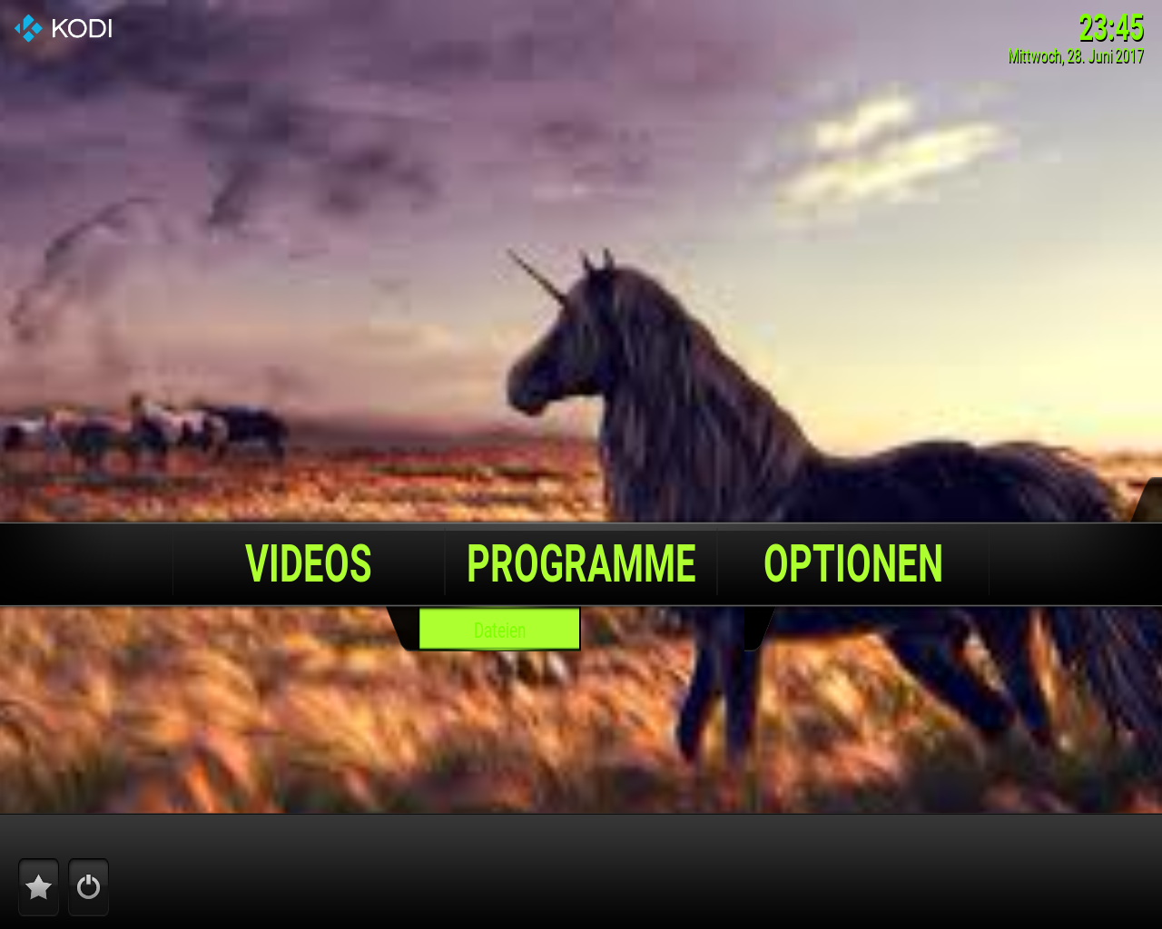

  • gut wir sind warscheinlich :D schon halbwegs richtig ????
    jetzt ist es Transparent durchsichtig ???? :thumbup: ?( ?( :sleeping:
    Orginal :
    <texturefocus border="5">HomeSubFO.png</texturefocus>
    <texturenofocus border="5">HomeSubNF.png</texturenofocus>
    Änderung :
    <texturefocus>colordiffuse=FFADFF2F</texturefocus>
     <texturenofocus border="5">FFADFF2F</texturenofocus>

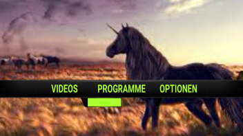

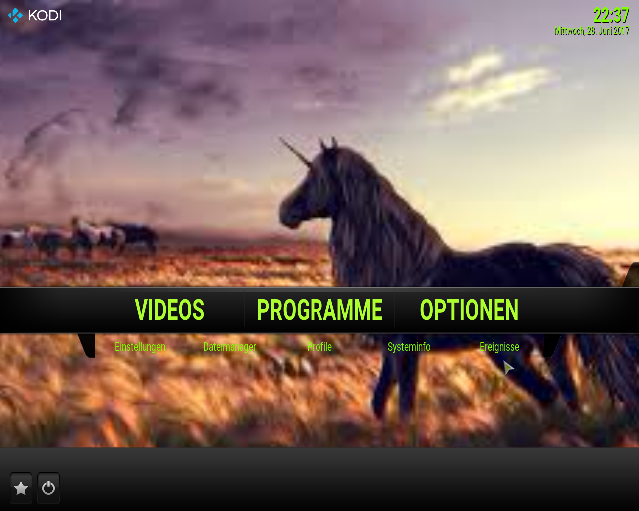

  • so, habe es nun geändert Das Feld ist jetzt GRÜN !!!! :thumbup: :thumbup:
    Grünes Feld mit grüner Schrift :cursing: mein Fehler!!
    ABER !!! immer noch transparent und einige andere Bug's z.b
    Beim verlassen ist es noch blau (das Feld) und die anderen Funktionen sind schwarz??
    So jetzt sind 10 Stunden vergangen und ich mach Schluss (heute) .muss (morgen) noch den Farbordner Ändern.
    p.s haben,,WIR,, jetzt nur die Untermenü's geändert ? ?( Wie macht man das Systemweit ???
