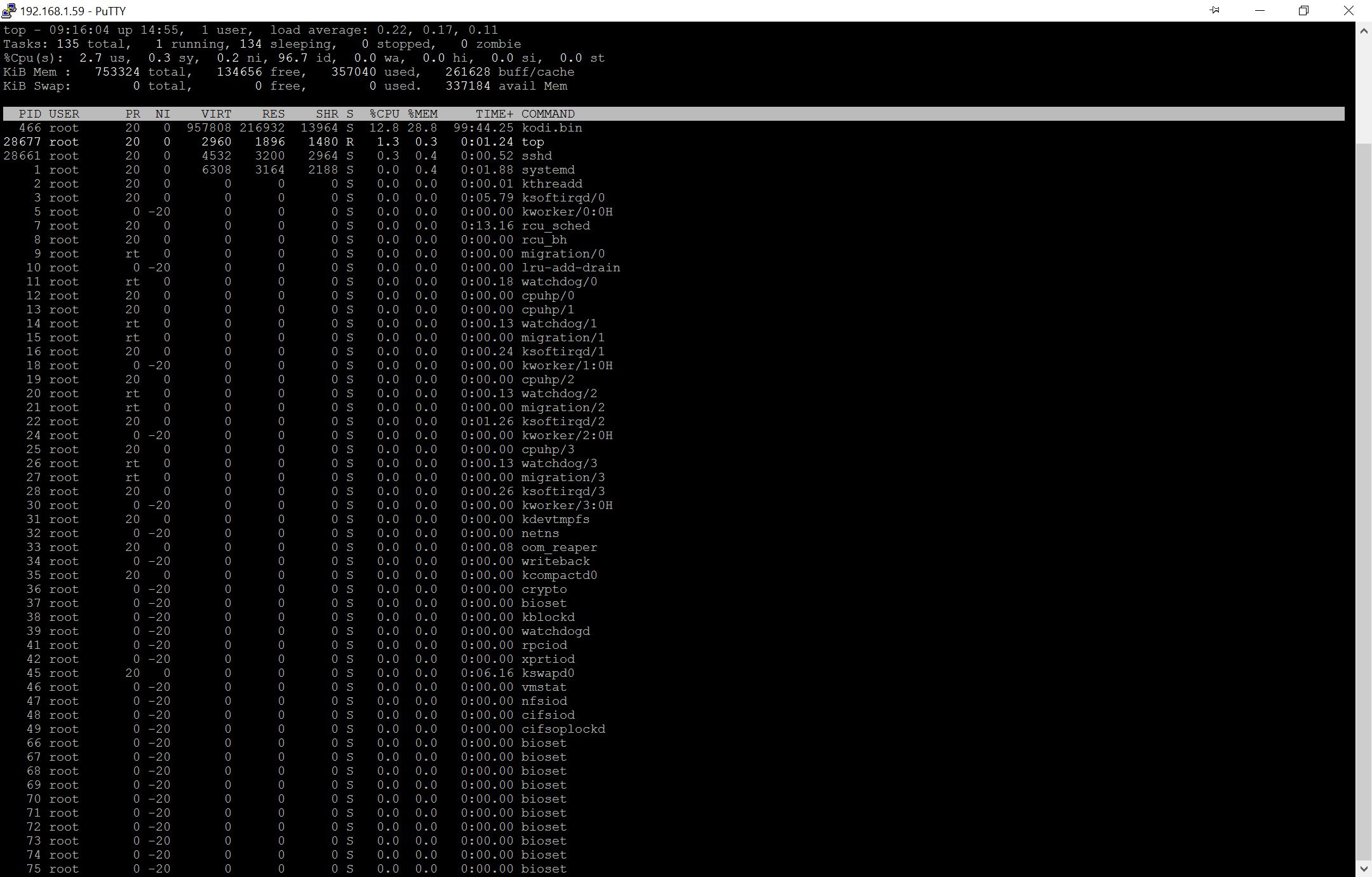

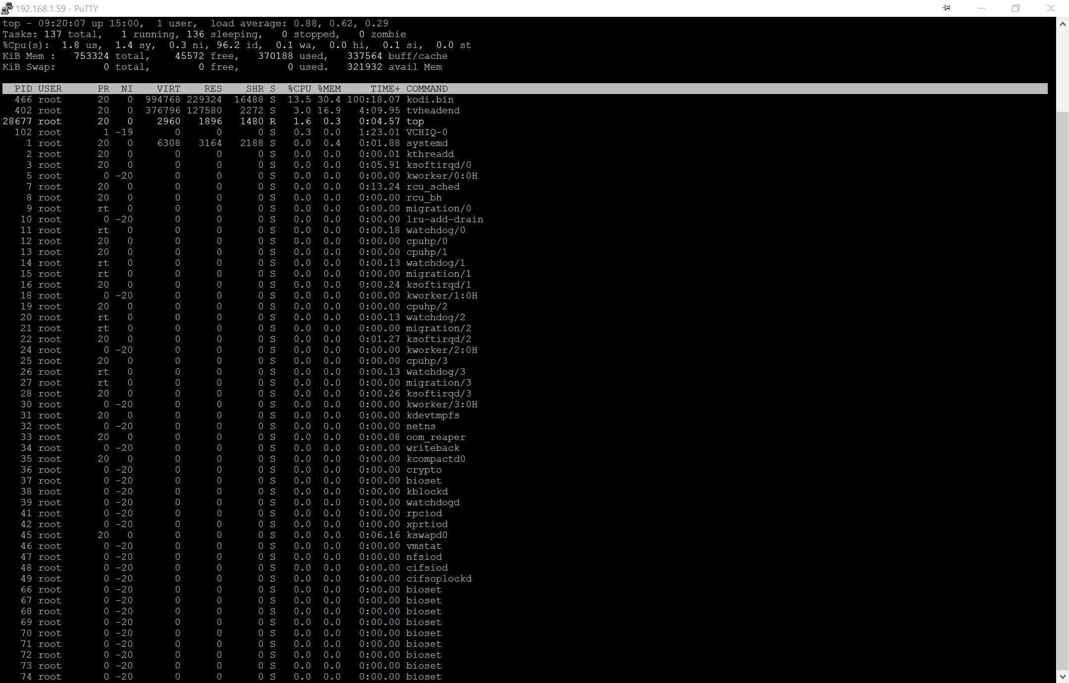

    Hallo wolfn,
    die folgende 2 Bilder sind die ergebnisse von top befehl einmal im ruhezustand und einmal beim playen von mpeg2 video.
  • also laut Auslastung hast du bei der Kodi.bin 12-13% - also nicht viel
