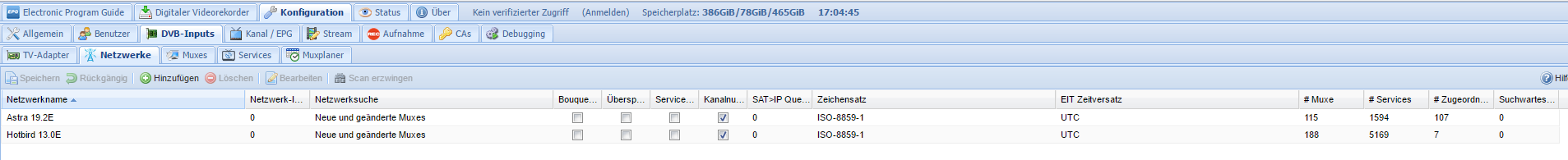

Zuerst mal unter Konfiguration / DVB-Inputs / Netzwerke jeweils 1x Astra und 1x Hotbird anlegen.
Danach noch unter Konfiguration / DVB-Inputs / TV-Adapter die jeweiligen Netzewerken den Positionen (AA/AB/BA/BB) je Adapter zuordnen und diese auch aktivieren
Danach TVH mal neu Starten und unter Konfiguration / DVB-Inputs / Netzwerke nachsehen ob der Suchlauf läuft. -

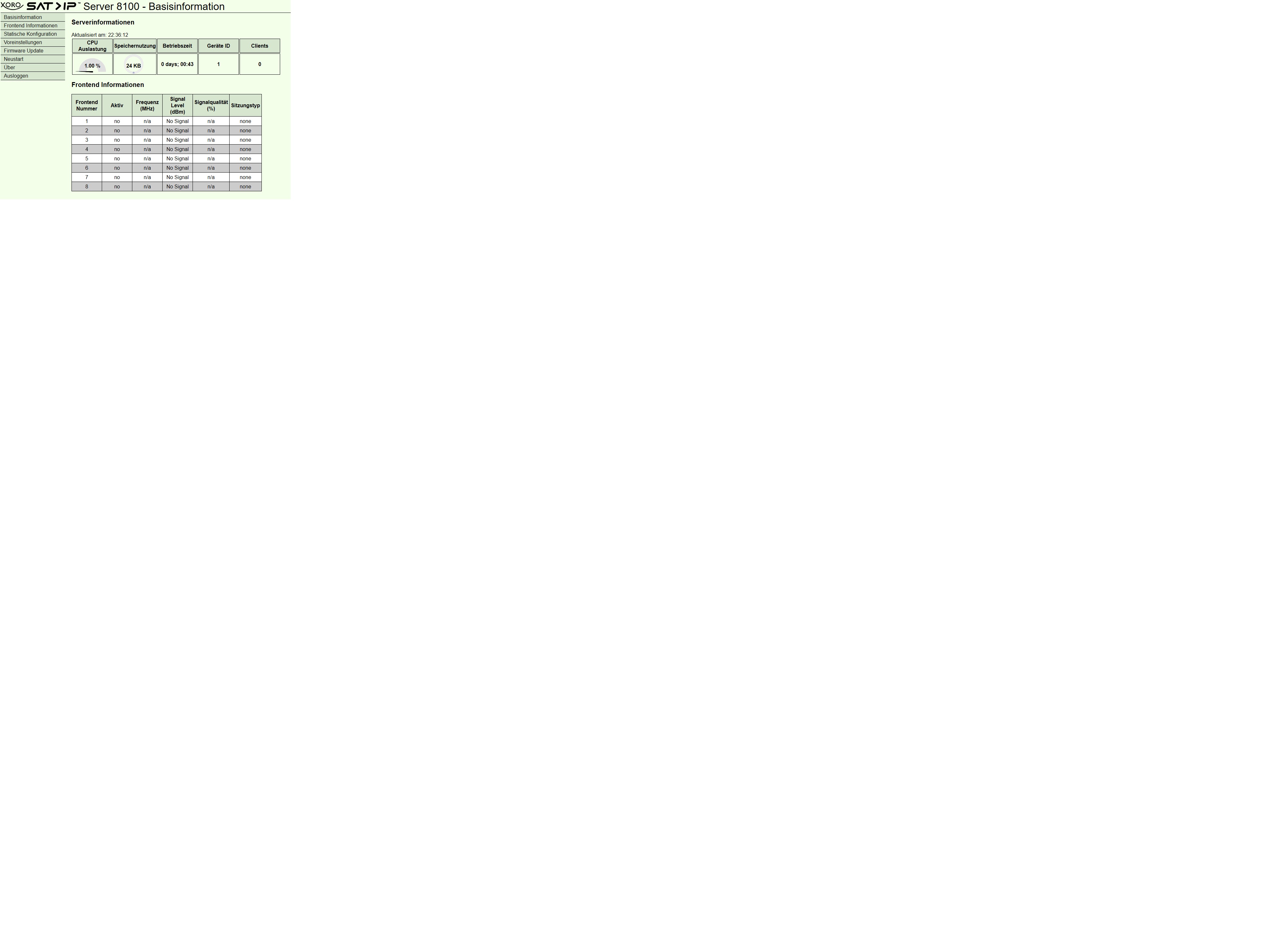

Vielleicht können andere Megasat User bitte mal das Erste/Arte aufnehmen und dann die Datenfehler beobachten:
Ich habe aber einen XORO 8100, aber wie ich gerade festgestellt habe, hat dieser die gleiche Firmware:
