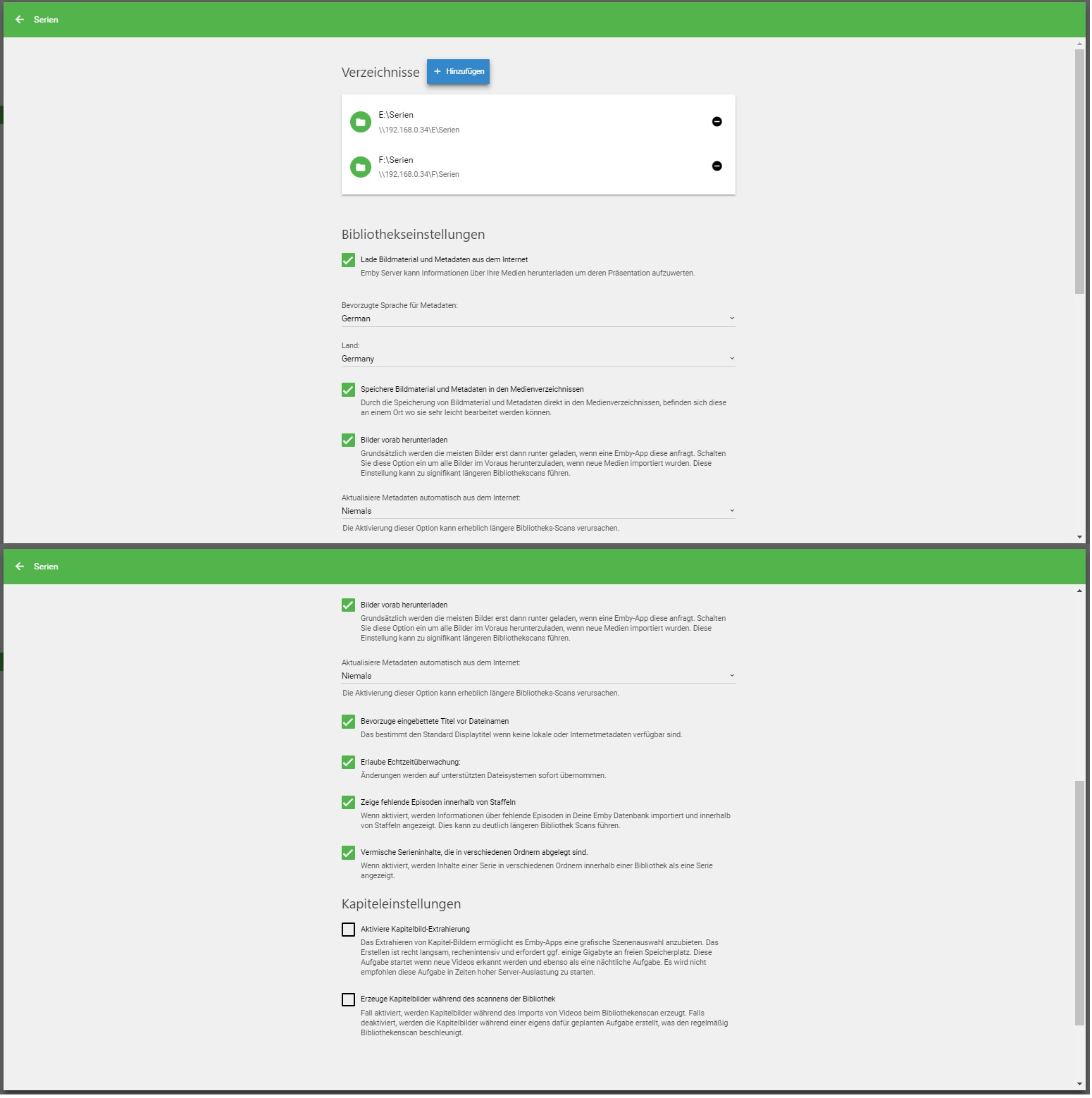

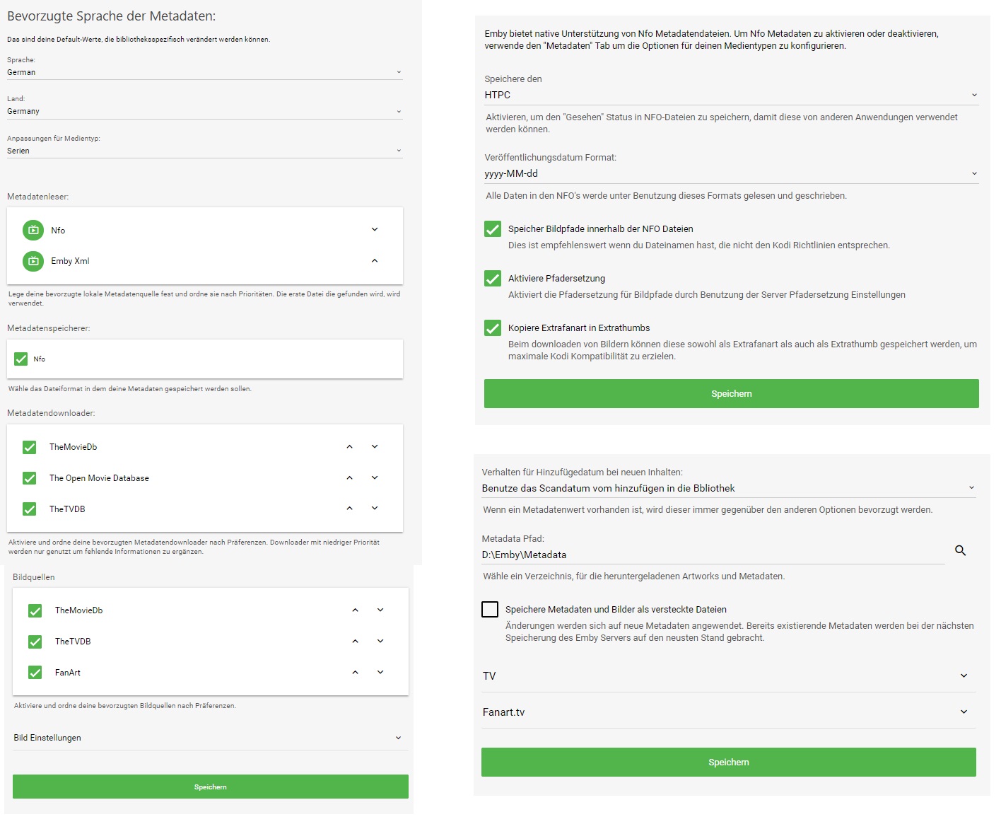

    @Nevrion ich denke mal, dass man nun mal die Einstellungen überprüfen sollte, daher mal die Einstellungen von meiner Seite für dich zum Abgleich.
    Vielleicht fällt dir hierbei noch was auf oder auch nicht. (unter Metadaten siehst du im Screenshot aktuell "Serien", diese Einstellungen sind aber überall identisch, also bei den anderen Rubriken auch)

    Die sind von Emby geschrieben, aber ich denke @bennySB hat mich schon auf die richtige Idee gebracht woran es liegt.
    Ich habe die Sache gerade mal bei mir versucht nach zu stellen (soweit es mir möglich ist).
    Die Serie wurde ordnungsgemäß von Emby erkannt und hinzugefügt. Er hat bei mir nun keine Inhalte (Bilder) neu heruntergeladen, einzig die NFO´s wurden aktualisiert. Dies wird jedoch daher kommen, dass ich Emby sage, dass er die Bildpfade mit in die NFO´s schreiben soll und da sich die geändert haben ist es ja normal.
    Ich glaube genau hier liegt der Hase im Pfeffer, ich habe natürlich nie darauf geachtet ob die Verzeichnisse gleich einghangen sind und die gleichen Namen hatten und da unterschiedliche Systeme auch gleich nochmal andere Verzeichnisse ergeben Windows/Linux wird es vermutlich genau an diesen Bilder-Pfaden in den nfo liegen, das werde ich mal gegenprüfen, danke für die Idee.
