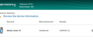

    Profil: Hardkernel - Odroid C2

    Grundsätzlich habe ich zusätzlich zu meinem Fernseher und AV-Receiver zwei Geräte eingelernt:
    Den MS Media Center finde ich nicht...
    1) Computer --> Microsoft (für BLuetooth)
    2) Hardkernel --> Odroid C2 (für IR)
    Habe dann eine Aktion mit allen 4 Geräten angelegt. Leider wird Libreelec nur über Gerät 2 bedient und er ignoriert Gerät ein. Ich finde auch keine Möglichkeit in der Harmony App zu sagen, dass er Gerät 1 für die Bedienung nehmen sollte...
    Übersehe ich da was? Wo kann ich das ändern? Und wo finde ich den MediaCenter oder ist das eh richtig?

    Also das mit der zusätzlichen Harmony hat nicht geklappt. Die 555er kennt den Odroid sowieso nicht. Ich habe aber noch eine Harmony 300. Da konnte ich den Odroid einlernen und damit auch ein/ausschalten.
    Dann habe ich auf dem Hub für das Gerät "Microsoft/Kodi" die Tasten-Einlernung gestartet, aber der Befehl wurde nicht übernommen.
    Dann habe ich mir die "MyHarmony" App am PC angesehen. Da kann man mehr machen, als am iPhone. Da habe ich dann der Aktivität "TV / AVR, KODI" noch den Odroid dazugenommen. Hier wurde ich auch gefragt, welches Gerät für die Medienwiedergabe zuständig ist (Kodi) und ich konnte alles bedienen und der Odroid schaltet sich auch ein.
    Aber ausschalten geht nach wie vor nicht... der TV und AVR geht aus, aber der Odroid bleibt an. Wenn ich dann wieder die Aktivität einschalte, dann geht der Odroid aus.
