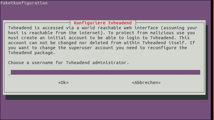

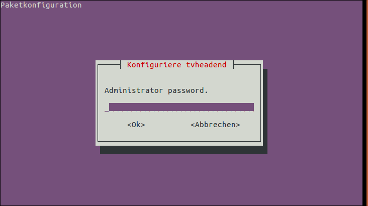

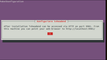

    Ablauf der Installation : ( ist bei beiden Varianten gleich ! )
    Während der Installation kommen 3 Fenster ,eins für den Benutzername , eins mit dem Administrator Passwort und das letzte was man im Webbrowser eintragen soll ,für die Konfiguration .

    im Browser eingeben:
    http://localhost:9981 lokal
    http://ip:9981 Server variante

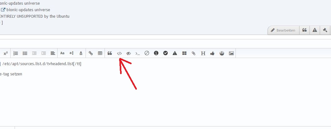

    bitte die Kommandos am besten in (tt) ... (/tt) schreiben, das ist übersichtlicher als im (code) ... (/code) container
    [tt]sudo ...[/tt]

    habe es so gemacht wie Cvh meinte mit tt / tt .
