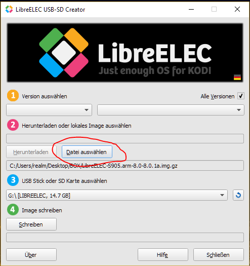

    Ich habe eine Frage bzgl. der Installation und zwar: was mache ich eigentlich mit der "Device Tree-Datei"? Einfach in das Root-Verzeichnis der SD-Karte kopieren?
    Bei der Device Tree muss ich doch die gxl_p212_2g.dtb verwenden oder?
    1. Was ich bisher gemacht habe: neuste Image-Datei mit der Endung img.gz von der Quelle heruntergelagen.
    2. LibreELEC USB/CD Creator heruntergeladen => Quelle
    3. Die IMG-Datei wie folgt auf die SD-Karte geschrieben:
  • Bin mir nicht sicher, aber ich würde den Device Tree auch mit auf die Karte werfen. Ob das die richtige Datei ist, da hilft sicher nur ausprobieren. Eigentlich kann nichts kaputt gehen mit der falschen Datei.

    Ja, ist der richtige Device Tree. Den in dtb.img umbenennen und durch den auf der SD-Karte befindlichen ersetzen.
    Vielen Dank für die Erklärung. Es hat funktioniert :thumbup: .

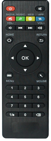

    Die Box lässt sich auch problemlos mit der Logitech Harmony Fernbedienung einschalten. Die Einrichtung der Fernbedienung (Harmony 700) verlief problemlos (Mini TV BOX / Mini M8S II), aber ich habe zur Zeit ein wirklich ernstes "Luxusproblem": einige Tasten wie z.B. Pause und Stop sind komplett ohne Funktion 8| , (da diese bei der Originalfernbedienung schließlich nicht vorhanden sind) und einige sind wiederum doppelt belegt.
  • vielleicht lässt sich dein Luxusproblem ja mit dem Keymap Editor lösen :thumbup:
  • Irgendwie verstehe ich das nicht so ganz bzw. finde die Lösung als sehr kompliziert. Eine native Lösung seitens Harmony wäre mir lieber (falls es so etwas überhaupt geht). Die Fernbedienung kann auch Signale anlernen, weiß nur nicht womit ich das generieren soll.
    Die beiliegende Fernbedienung von meinem Mini M8S II Box sieht bereits so aus:
    Im Grunde fehlen mir nur ein paar Befehle wie Pause, Stop, PageDown, PageUP.
