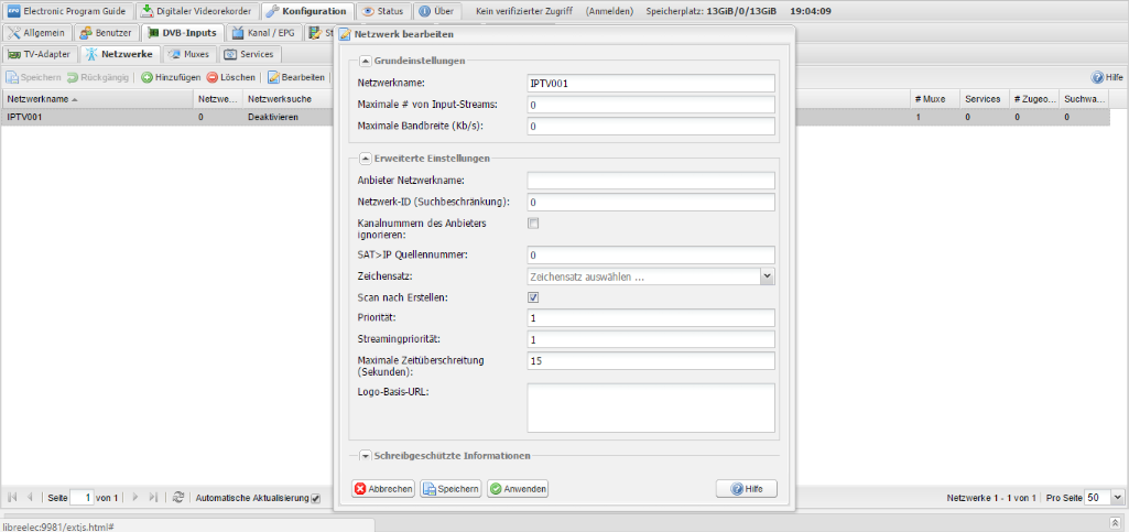

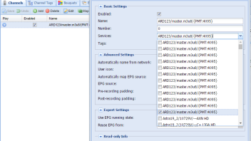

  • als IPTV Automatic Network hinzufügen, dann unter Services gucken und mappen lassen.
    Dann musst du noch den passenden Stream auswählen den du haben willst da dort von SD bis HD alles drin ist

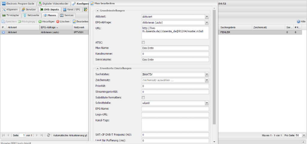

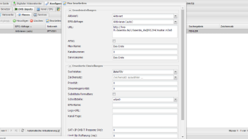

    Ich hab ein IPTV Automatic Network hinzugefügt und nur den Namen für das Netzwerk (IPTV001) eingetragen - sonst hab ich alles leer gelassen; auch keine URL. Dann bin in den Reiter Muxes und hab ein Mux hinzugefügt. Da hab ich die URL http://live-lh.daserste.de/i/daserste_de@91204/master.m3u8 eingetragen; bei Mux-Name ARD und bei Schnittstelle wlan0.
    Funktioniert aber immer noch nicht.

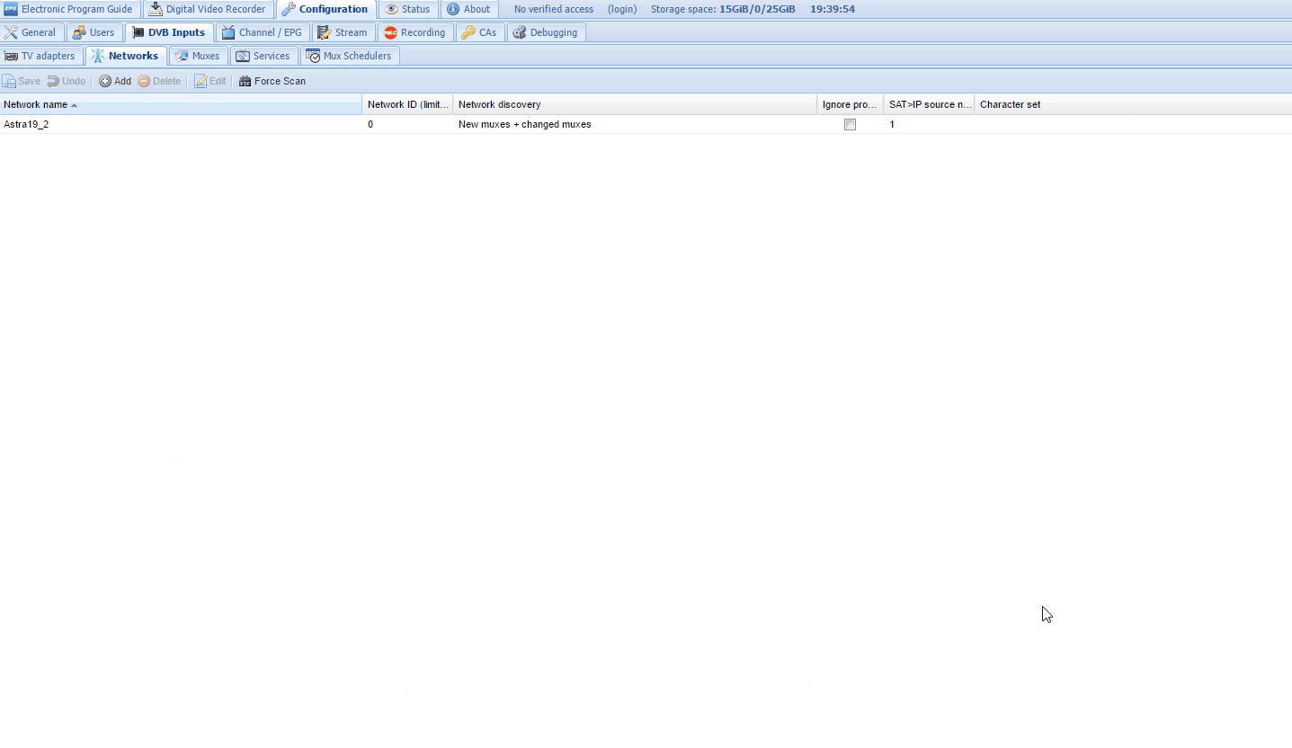

  • klick mal auf das Gif, das geht bei mir so ohne Problem
    Danke für deine Hilfe, aber wenn ich bei der URL vom IPTV Automatic Network, die URL http://live-lh.daserste.de/i/daserste_de@91204/master.m3u8 eingebe, bekomme ich folgende Fehlermeldung:
    [errorbox]
    2017-03-01 19:54:47.212 [ ERROR] iptv: unable to fetch data from url [400-0/216]
    [/errorbox]
    Im Anhang nochmal das Log

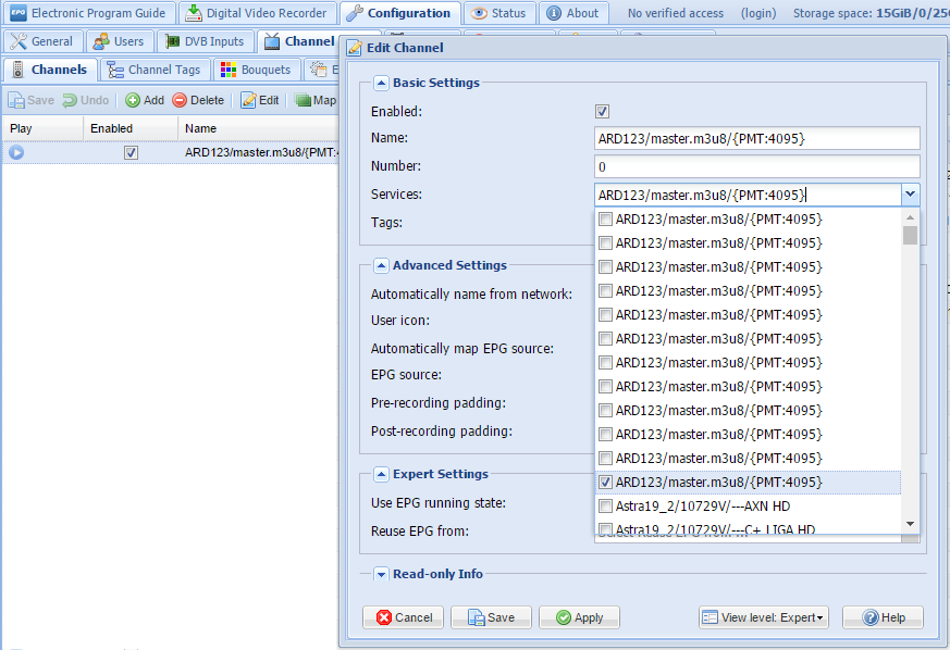

  • Eine Frage zum Verständnis hab ich noch:
    Wenn ich einen *.m3u8 Link als URL in meinem neu erstellten IPTV Netzwerk hinterlege (bspw. 3Sat), dann werden ja ca. 16 Muxes und dementsprechende 16 Services angelegt.
    Woher weiß ich denn, welchen dieser Muxes oder Services ich meinem finalen TV Channel hinzufügen muss? Oder soll ich alle Services einem Channel hinzufügen?
    Ich versteh noch nicht so ganz, warum so viele Muxes und Services für ein Programm angelegt wird.
    Könnt ihr mich hier etwas aufschlauen?
    Besten Dank!
  • Guck mal in die m3u8 hinein, da ist für jeden Kanal 12 verschiedene Auflösungen etc je Kanal hinterlegt. Deswegen kommt sowas blödsinniges dabei raus. Du kannst auch alle m3u8 zusammensuchen und jeweils nur den besten Stream reinkopieren.
    Was meinst du mit reinkopieren? Wie ist denn das korrekte Vorgehen, wenn einfach nur bspw. 3Sat hinzufügen möchte? Dann will ich doch nicht 16 verschiedene Streams durchgehen, bis ich den besten gefunden hab.
  • Dann will ich doch nicht 16 verschiedene Streams durchgehen, bis ich den besten gefunden hab.
    das kannst du auf dem Windows Rechner machen, über VLC z.B öffnest du deine m3u8 datei und suchst da die beste Qualität
    dann die restlichen Stream entfernen oder neue hinzufügen..
    die .m3u8 Datei soll dann ungefähr so aussehen..
    #EXTM3U
    #EXTINF:0 group-title="HD",3Sat HD
    http://links.zu.stream/index.m3u8
    #EXTINF:0 group-title="SD",Das Erste
    im meinem Beispiel hast du dann zwei Sender (Muxes)
    das kannst du aber selbst erweitern.
    bedenke, tvheadend erkennt nur .m3u8 dateien in UTF-8 Kodierung. Die UTF-8-BOM, erkennt tvh server bei mir schon nicht.
