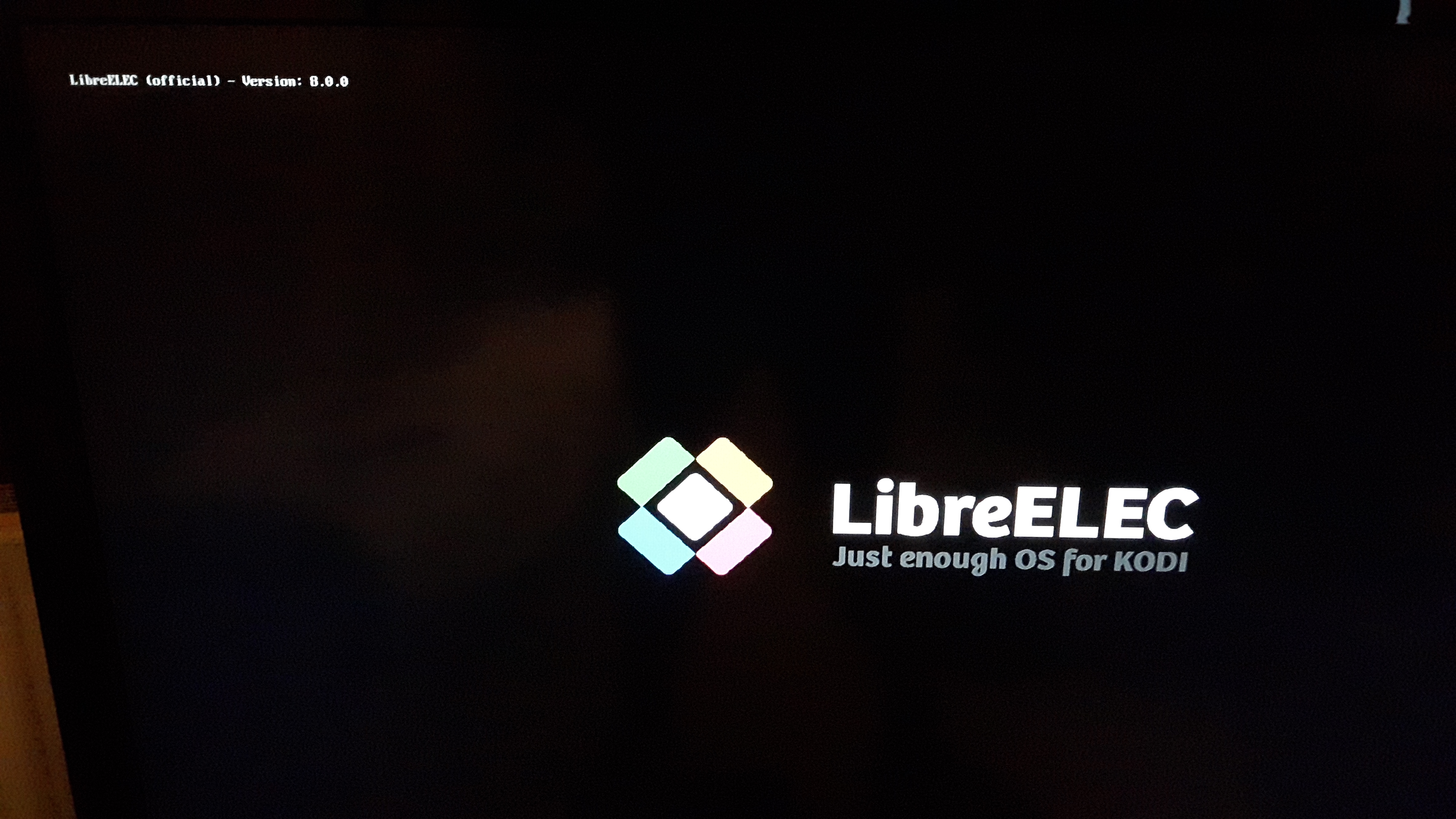

    Zuerst wollte ich mein Raspi 2 mit den Update-Dateien auf LibreElec 8.0 bringen. Also die richtigen Dateien gedownloaded und in den Ordner des Pi verschoben und einen Neustart gemacht. Dann hat er auch was gemacht und gerührt, ist dann aber zum Schluss beim LibreElec Titel oder LgogBildschrim "hängen" geblieben. Oben stand dann nurnoch klein die Versionsnummer 8.0.0.
    Gut, dann habe ich die SD-Karte genommen und wollte Sie formatieren und die Dateie direkt mit dem passenden Tool aufspielen. Aber auch hier Fehlanzeige. Ich kann die SD-Karte nicht mehr formatieren. Egal mit was, ob mit Win10 Diskpart in der Eingabeaufforderung, mit diversen Tools und sogar mit Partitionierungssprogrammen lässt sich der Inhalt bzw. auch die Linux-Partition nicht mehr löschen, die kleine FAT-Partition übrigens auch nicht. Alle Programm tun so als das Löschen und formatieren erfolgreich ist, ist es dann aber nicht. Jemand noch einen Tipp.
    Dann habe ich die passende Datei auf eine frische SD-Karte gespielt. Auch hier wieder das selbe Ergebnis. Der Rapberry macht und rührt und bleibt dann am LibreElec Logo Screen stehen und das wars? Jemand eine Idee.

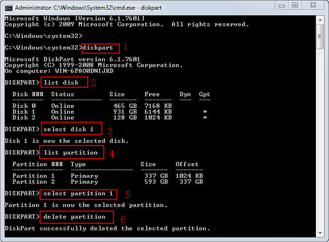

    Genau so habe ich es versucht. Er "macht" es vermeintlich auch, bringt keine Fehlermeldung, aber dennoch sind beide Paritionen drauf :( Habe extra auch Dispkpart unter der Eingabeaufforderung mit Admin-Rechten genutzt.
    Ein Bild davon wo das LibreElec hängt mache ich nachher auch noch.

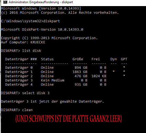

  • ihr solltet mal versuchen, nicht jede partition einzeln zu löschen, sondern die karte komplett zu bügeln.
    dazu selektiert man bei diskpart das entsprechende Lwk
    "select disk ?" (richtige Nummer einsetzen)
    und gibt dann
    "clean"
    ein.
    Schwupps! alles ist weg!

  • Ich weis nicht, warum Du Deinen Screenshot wiederholst, dadurch wird er nicht besser...
    ich empfehle deshalb DAS HIER
    auszuprobieren (Achtung! nach Eingabe von Clean ist die Platte leer, GAAANZ LEER! keine Restaurierung mehr möglich, es erfolgt keine Rückfrage mehr)
  • das es im Endeffekt genau das selbe macht hast du nicht bemerkt oder ?
    Hüstel!
    Dasselbe macht?
    Da liegen Welten zwischen!
    Deine Befehle modifizieren nur einen bereits vorhandenen Partition Table.
    Das scheitert kläglich, wenn dort ein Prüfsummenfehler oder Ähnliches vorliegt. Ein Defekt im Bootsektor und/oder Partitionstabelle kann so nie bereinigt werden.
    "Clean" hingegen löscht den Partition Table und den Bootsektor komplett (schreibt alles voll Nullen). Danach erkennt jedes Betriebssystem die Disk als fabrikneu an und schreibt die Grundstruktur (Bootsektor + leere Partitionstabelle) neu mit korrekten Daten und richtiger Prüfsumme.
    Einfach daran zu erkennen, dass Windows einen "neuen Datenträger" vorfinden und "initialisieren" möchte.
    Die Disk erhält dabei eine neue, eindeutige, ID.
    Für den Laien sieht es aber in beiden Fällen so aus, als sei die Platte anschliessend leer.
