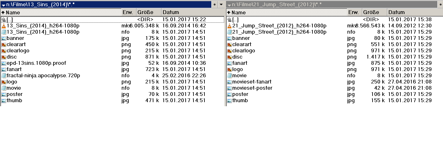

    Anbei habe ich zwei Bilder. Einmal eine gegenüberstellung von zwei Filmen, 13 Sins geht und ist sichtbar. 21. Jumpstreet ist nicht sichtbar.

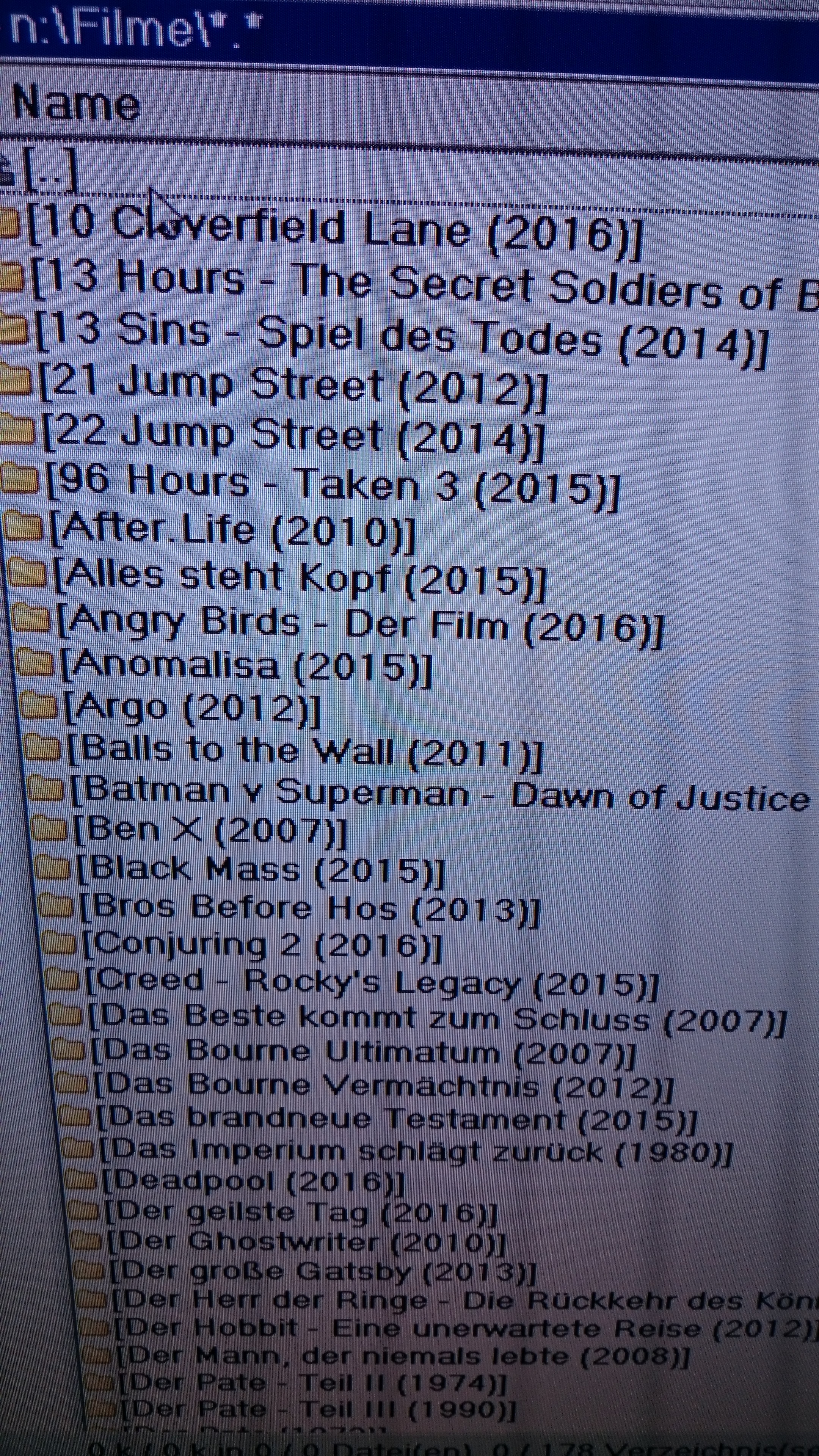

    Und auf dem zweiten ist meine allgem. Ordnerstruktur.

  • Zuerst mal ist deine Struktur wirklich sehr komisch gehalten. Da würde ich mir mal Gedanke drüber machen. (die ganzen unterstriche würden mich sehr stören)
    Zu deinem Problem: lösche mal die.nfo Dateien die neben der eigentlichen nfo vorhanden sind.
    Xyz.mkv und Xyz.nfo behalten und den Rest löschen.

  • Die Struktur mit den _ war um zu testen ob es vielleicht an den Freizeichen lag, dass es nicht geklappt hat. Durch den tMM kann ich ganz schnell Umbenennungsregeln festlegen und somit die Ordnerstruktur ganz einfach ändern. Es hat vorher auch nicht mit normalen Freizeichen geklappt ;)
    Ich habe nfo dateien in allen 178 Ordnern gelöscht und neue erstellen lassen. Weiterhin das selbe Problem.

    Ich habe gerade folgendes gemacht. Alle Dateien die sonst in den Ordnern waren gelöscht, bis auf die mkv. Dann alle Filmordnernamen copy paste auf die mkv Dateien. Alle mkv Dateien heißen jetzt wie der Ordner in dem sie liegen. Daraufhin habe ich die nfo Dateien erstellen lassen.
    DB in Kodi zurückgesetzt und neu eingelesen und zack, wieder nur 148 Filme anstatt 178. Langsam wirds echt komisch da ich auch keine Regel erkennen kann wann ein Film angezeigt wird und wann nicht.
    Anbei noch einige Bilder von Kodi, dem Missing Movi Scanner. Bei den Serien hat er einige Missing Dateien gefunden da "Es war einmal..." nicht erkannt wurde. Also klappt es, aber es findet nicht die 30 Missing Ordner im Filmordner.
    Dann auch ein Bild aus Kodi von den "Dateien" mit den 148 Einträgen.
    Echt komisch alles :/

  • Nimm doch mal die komischen eckigen Klammern aus den Ordnernamen raus :)
    Und: Baue selber mal eine NFO Datei für einen fehlenden Film, die z B nur die URL auf imdb (oder welchen Service Du nutzt) enthält. Und dann schau mal, ob er ihn so einlesen kann.
    Ich arbeite ausschließlich mit solchen NFOs und habe nie Probleme - außer wenn e für einen Film keinen Eintrag auf imdb gibt.
