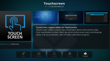

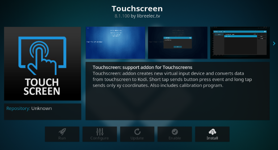

    Ich habe auch das Touchscreen-Addon installiert, jedoch funktioniert das leider nicht.

    Von welchen Touch addon sprechen wir? Bei den Skins finde ich nur Estouchy? Ober bin ich da total falsch?
    Hab meinen Fehler gefunden. Jetzt ist er da. Ich versuchs mal.

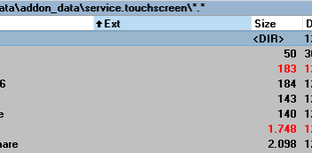

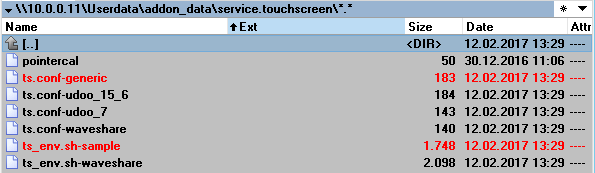

    Nun soll ich doch die Datei ts.conf-generic nach ts.conf kopieren. Wo finde ich die? Schon alles über SSH (putty) abgesucht. und die ts_env.sh finde ich auch nicht.
    Könnt ihr das mal schritt für schritt erklären oder sagen wo es steht?
