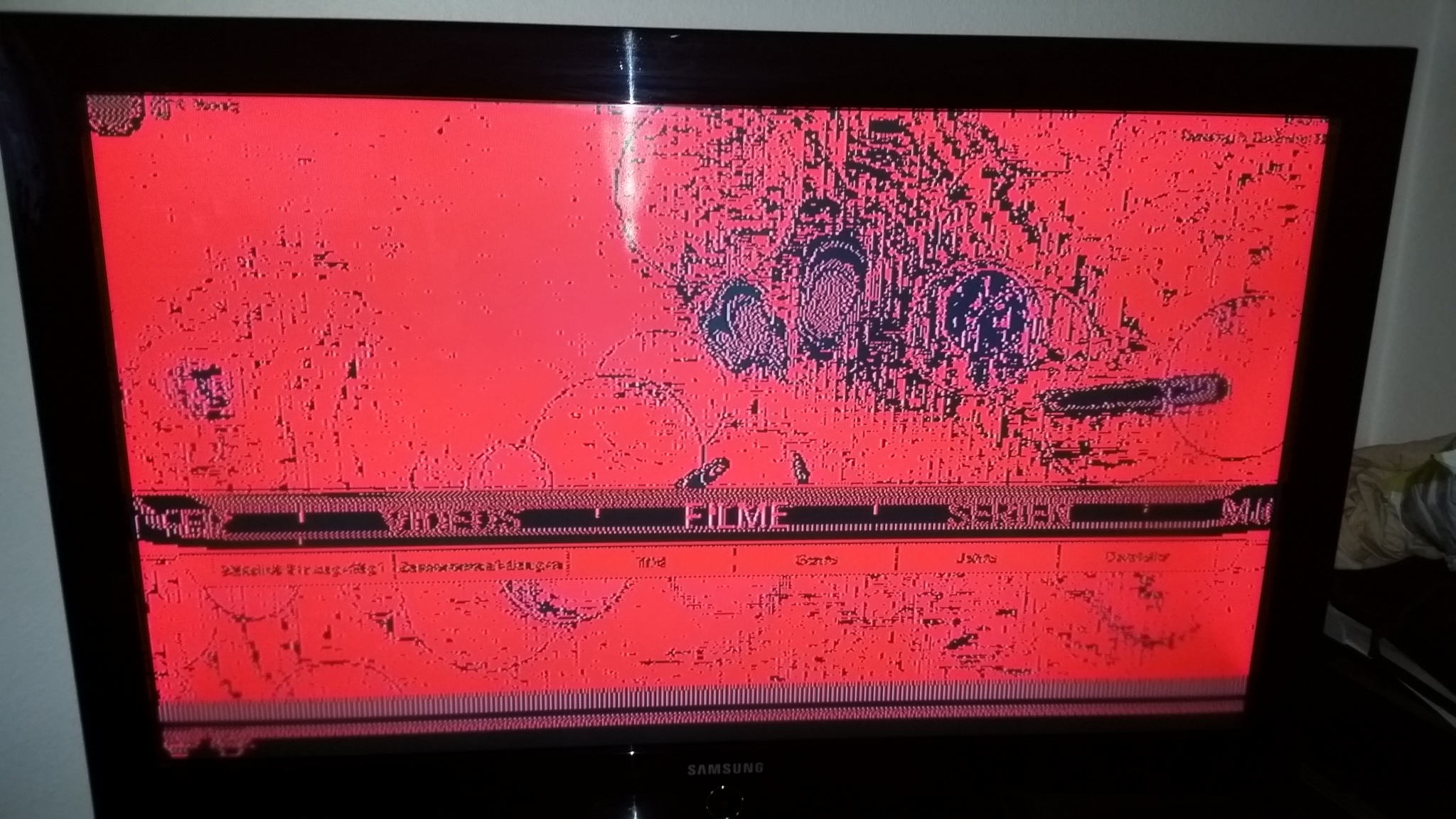

  • Streicht da mein Pi gerade die segel ???
    Entweder das, oder das HDMI Kabel, oder der HDMI Stecker (an welcher Seite auch immer) oder die Signalverarbeitung Deines TV.
    Schonmal versucht Stück für Stück Komponenten durch Tests auszuschließen?
    - HDMI Kabel tauschen
    - Anderen RPi verwenden (mit gleicher SD Karte)
    - Anderen TV anschließen

  • So. jetzt hat der unwissende (me) mal den neuen probiert.
    Um von vornherein ausschließen zu können, habe ich zuerst wie oben gesagt. Netzteil, HDMI kabel, neues IMG von der SD usw. getestet.
    Jetzt war der Neue Pi ja auch schon da. und ich dachte mir... ok SD aus dem einen raus in den anderen rein. Fertig.
    und siehe da... es läuft...(zum glück)
