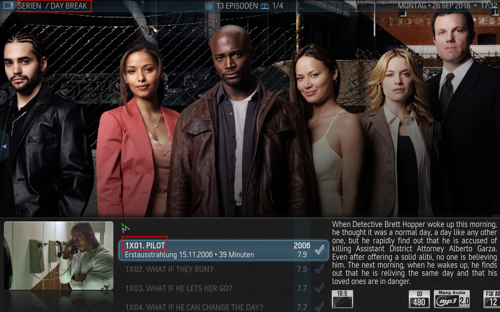

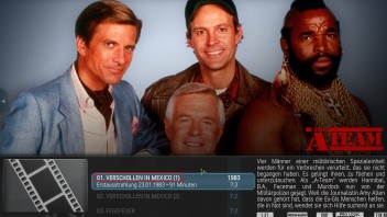

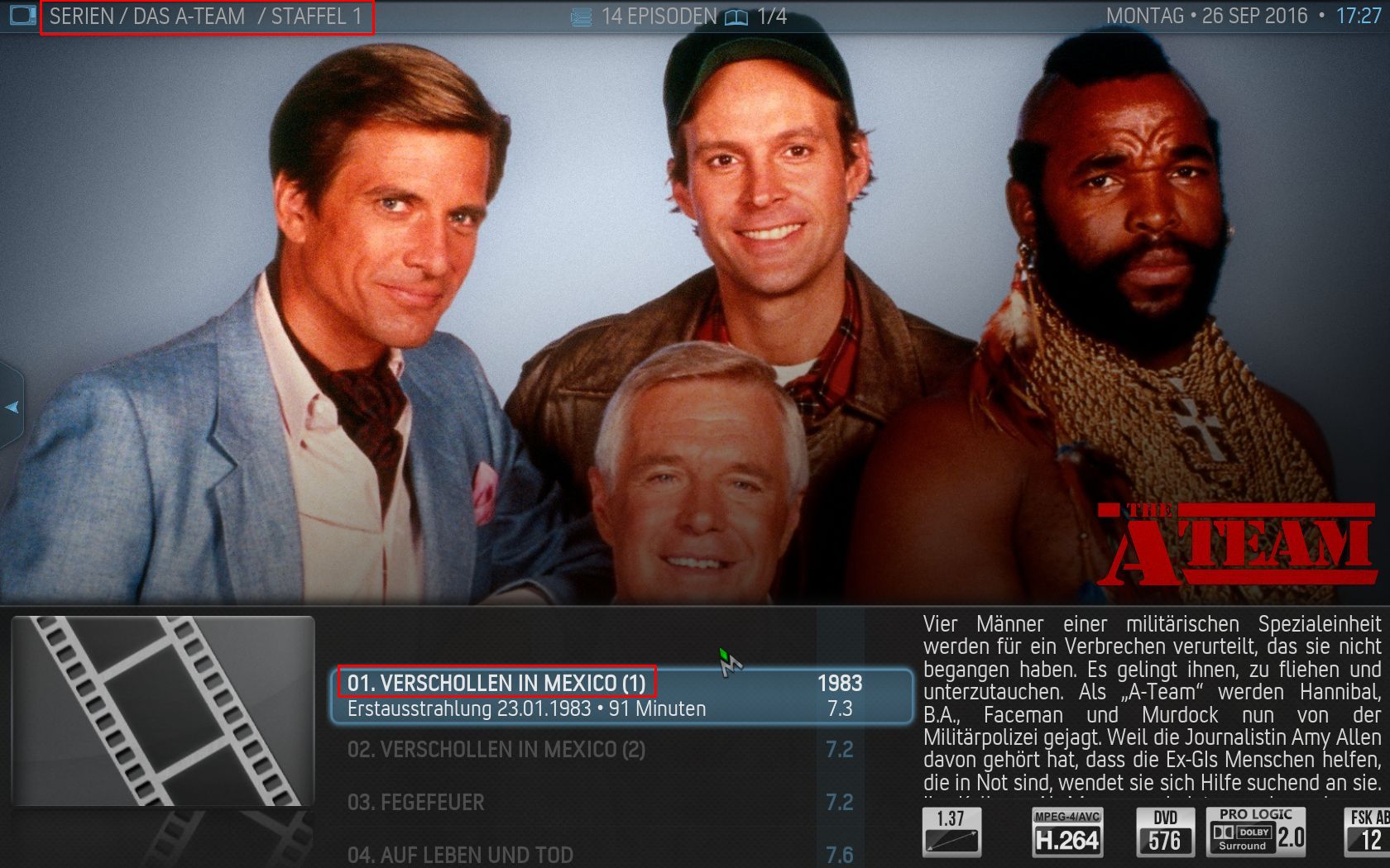

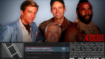

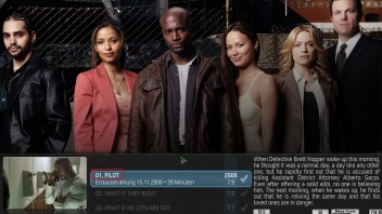

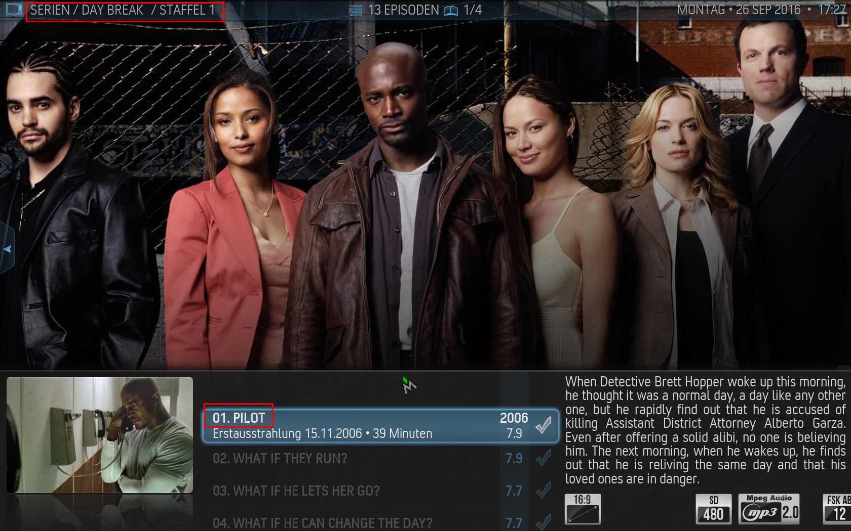

    Anbei mal vier Screenshots:
    1. Screenshot: Serie ist Day Break mit nur einer Staffel (01. Pilot)
    2. Screenshot: Serie ist Day Break mit nur einer Staffel (in Einstellungen/Video/Bibliothek die Option "Serien-Staffeln reduzieren: Bei nur einer Staffel" ausgewählt) (1x01 Pilot)
    3. Screenshot: Serie ist A-Team mit insgesamt 5 Staffeln. Ansicht ist "Alle Staffeln" (1x01 Verschollen in Mexico (1))
    4. Screenshot: Serie ist A-Team mit insgesamt 5 Staffeln. Ansicht ist Staffel 1 (01. Verschollen in Mexico (1))
