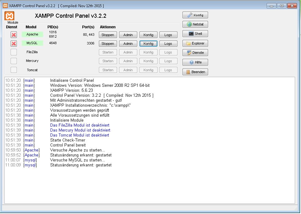

    Die mysql Datenbank auf dem WHS versuche ich über XAMPP.

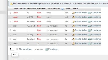

    mysql vom Synology
    Auf dem Synology ist die Firewall nicht aktiv und einen xbmc Benutzer mit Schreibrechten gibt es auch.

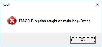

    Irgendwas hat sich jetzt auf dem WHS getan.....warum, weiß ich nicht..
    Die Serien werden aber nicht in Kodi dargestellt. Wenn ich über Dateien auf den Ordner gehe, schmiert Kodi jetzt ab.

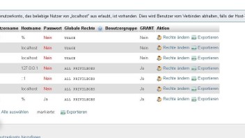

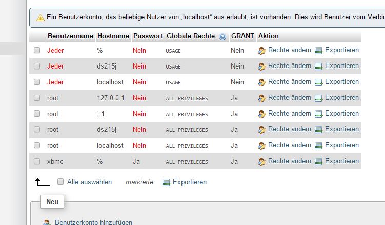

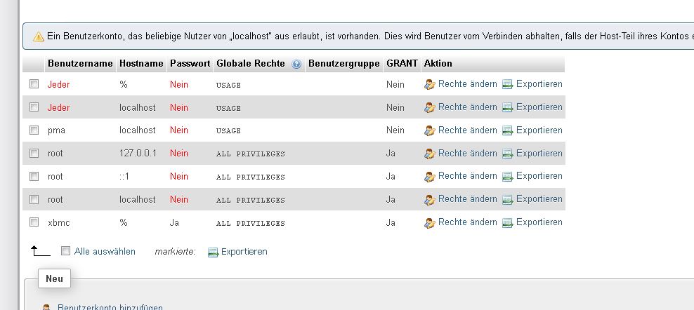

    Die Mysql Datenbank nochmals angesehen und dort war der Benutzer noch nicht für mymusic und myvideos "hinterlegt".
    Durch die vielen Tuts, wohl die beiden Grant Dinger vergessen.

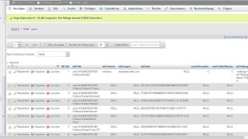

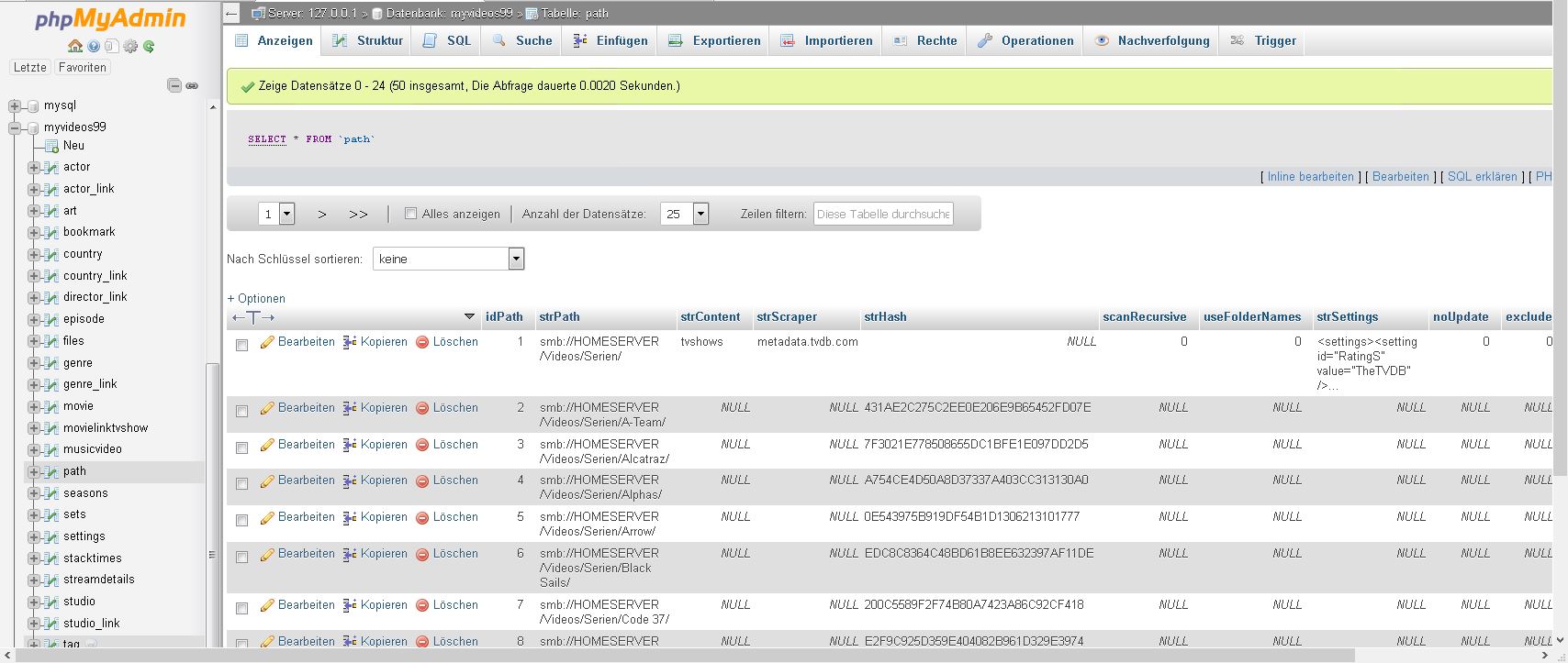

    Sicherheitshalber die beiden alten Mysql Datenbank gelöscht und dann Kodi neu gestartet und siehe da...jetzt scheint es zu funzen.
    Es legt es dort ab und die Datenbank füllt sich.
    Vielen Dank dafür an Euch allen!
