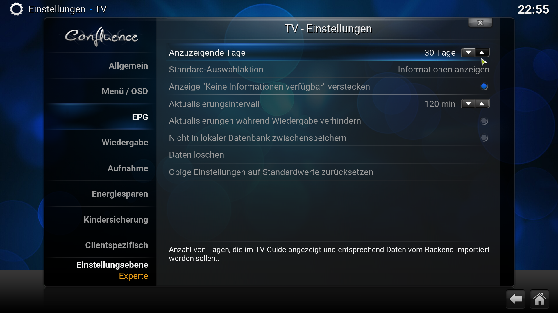

    Thema EPG: Ja wenn man alle 1300 Sender(+x) importiert bei jedem Start kann das ganz schön lange dauern.
    Daher: DVBViewer nutzen, die 40 deutschen Programme in die Favoritenliste packen und im Addon aktivieren das die Favoritenliste genutzt wird. Effekt: Synchronisationszeiten um die 4 Sekunden bei Start.

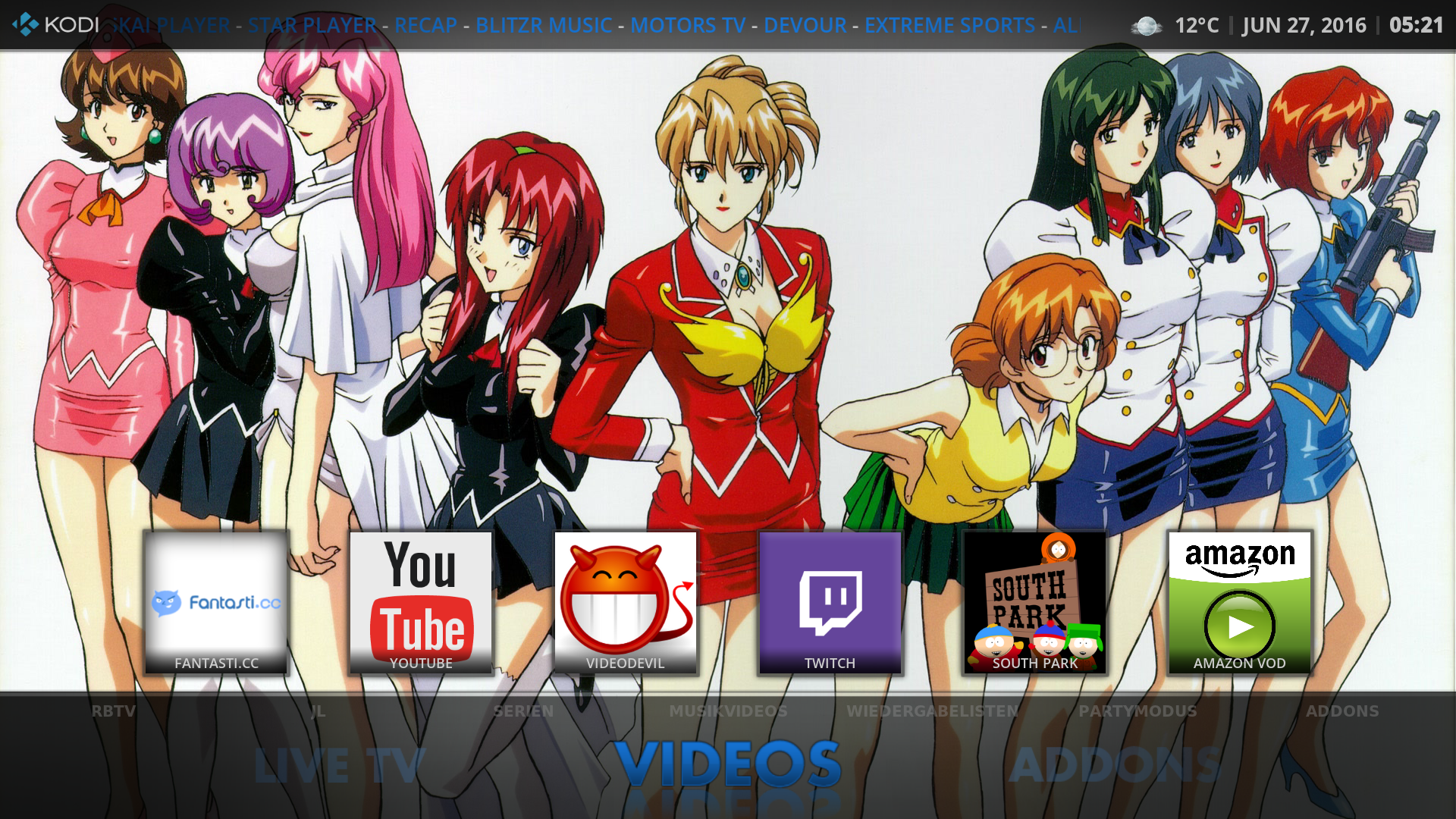

    Ich habe mir als Addons diverse Onlinemedienbibliotheken eingerichtet, die meisten sind im Bereich "Addon Brwoser" eingegliedert, aber das Youtube-Addon ist direkt im Hauptmenü. Kann man das irgendwie steuern? Ich hätte z.B. die ARD/ZDF/Arte-Mediatheken viel prominenter angeordnet, Youtube nutze ich dafür nicht so oft. Würde mir außerdem noch wünschen, dass man Kodi wie auch WMC im Fullscreenmodus zwischendurch mal minimieren könnte, um zwischendurch was anderes zu machen, z.B. Firefox in der Werbepause...
    Mit dem richtigen Skin kann man das alles machen. Ich empfehle Rapier. Logisch aufgebaut und komplett mit Fernbedienung steuerbar.
    Mal als Beispiel ein Screenshot aus meinem eigenen System.
    Da kann man es so machen wie ich und sämtliche Addons als Submenü einbinden ODER man macht eigene Hauptmenüpunkte.

    der EPG ist sofort da. Außerdem kann man sich im WMC EPG-Favoritenansichten frei einrichten, z.B. ein EPG nur für HD-Sender, eine Zusammenstellung mit allen Regionalsendern, wie auch immer. Das kennt Kodi garnicht,
    Kodi kann "Kanal Gruppen", diese kannst Du entweder im Backend oder sogar direkt in Kodi anlegen (Einstellungen -> LiveTV -> Allgemein -> Gruppenmanager)
    So kanst Du zB. ne Gruppe "Deutsch" "Englisch" oder auch "HD" oder, oder was auch immer anlegen. Auch kanst Du Kanäle für Kids sperren usw...
    es gibt nur eine EPG-Ansicht mit allen Sendern
    eben, wie erwähnt, mit "Kanal Gruppen" arbeiten. Im EPG kann dan bequem zwischen diesen Gruppen hin und ger "geswitcht" werden.

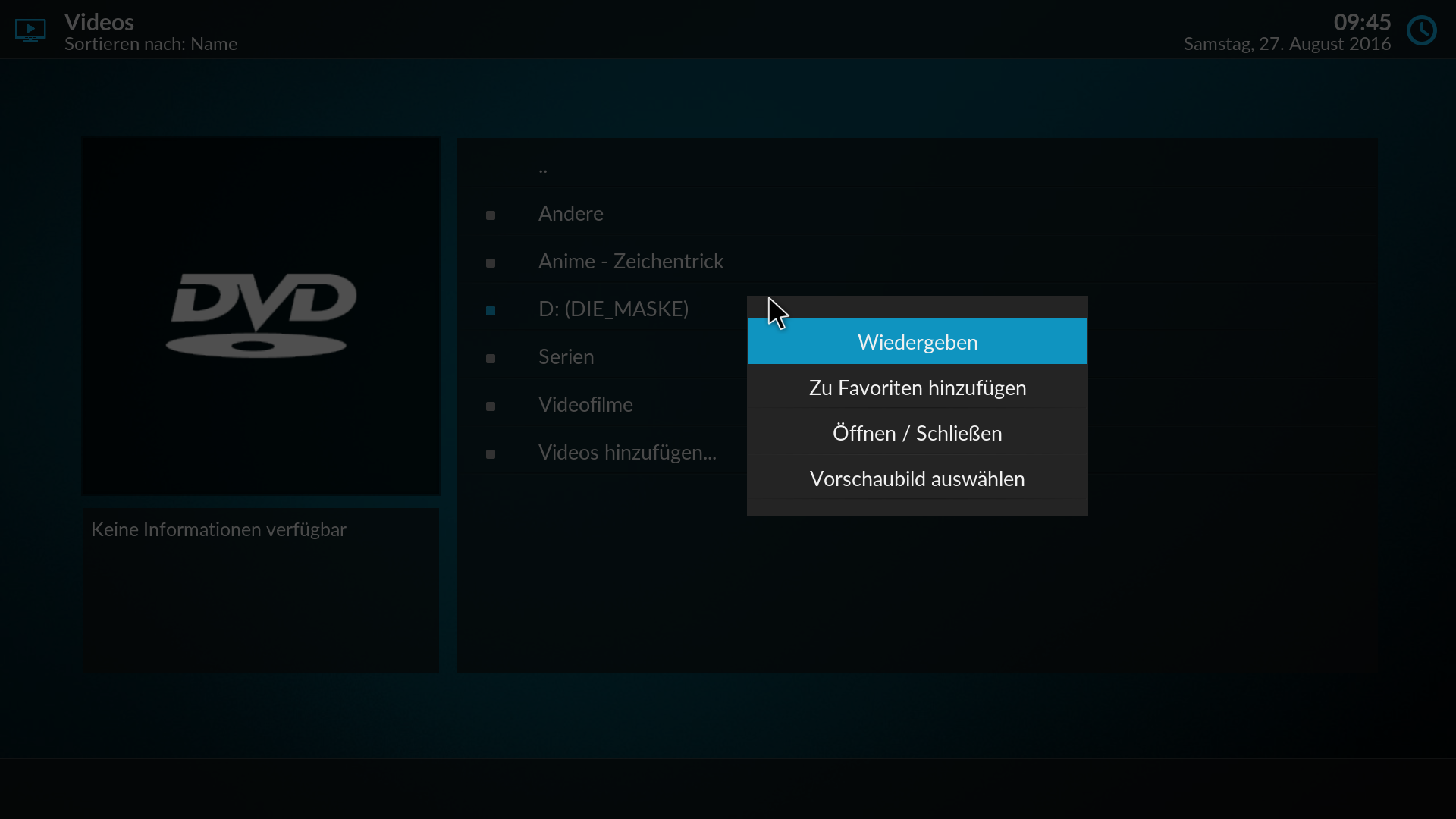

    Hier hast Du mannigfaltige Möglichkeiten.
    Du kanst via "Sideblade" (Seitliches Menu) sowohl die Ansicht wie auch die Sortieroption wählen (nach: Titel, Jahr, Hinzugefügt, altersfreigabe, Bewertung, Userrating, usw. ...)
    Also Optionen "en mass"
    Du kannst auch übers "Sideblade" bereits gesehene Filme ausblenden.
    Dessweitern giebt es sogal ne Filter Option im "Sideblade" mit der Du eine genaue Auswahl treffen kanst was Dir angezeigt werden soll. Also zB. Filter: alle Filme mit Scvhauspieler XY oder alle Filme der Jahre 2001 bis 2005 und so weiter und sofort und über "sortiert nach kannst Du sogar noch bestimmen in welcher Reienfolge die durch die Filterregeln definietren Filme Angezeigt werden.
    (Ein Hinweis auf das "Sideblade" sollte Dir beim Erststart in Confluence angezeigt worden sein (angezeigt werden).)
    Dessweitern giebt es auch noch "Nodes" (Custom Nodes) und "Smartplaylisten"..
    (Ob da noch Wünsche offen bleiben?)
    und die optionale Darstellung von Thumbnails in der Übersicht.
    Je nach Skin klar..
    Die skins die das "shortcut script" einsetzen sind hier wohl die flexibelsten (z.B. "Aeon Nox" oder "Arctic zephir") teils bieten aber auch Skins ohne den Einsatz des "shortcut"-scripts die Möglichkeit das Hauptmenu, sprich; dessen Einträge, differenziert zu gestalten.
