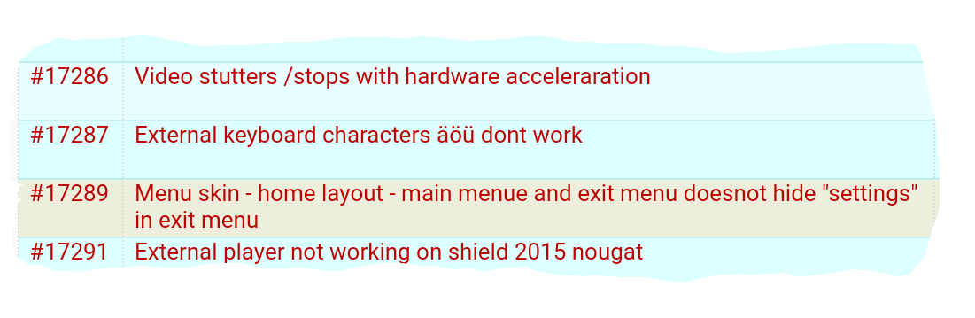

Vermutlich hast Du recht @Ronny , mehr kann man jetzt kaum tun (obwohl Warten nicht grad meine Kernkompetenz darstellt). Ich hab nun brav (siehe Anhang) im Trac die bugs, die mir am meisten Kopfzerbrechen bereiten als Tickets so präzis wie möglich beschrieben und wo möglich mit Logfiles dokumentiert. Hoffentlich werden die schlau aus meinem eingerosteten Englisch ;-).
