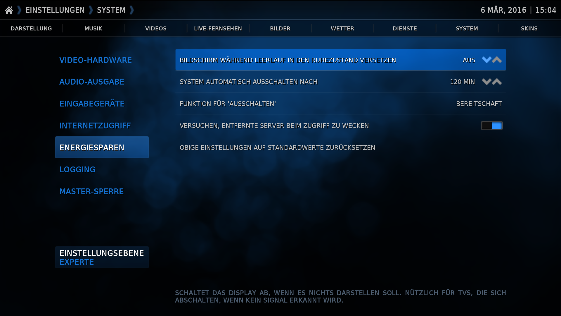

  • Das ist eine Sache der Energiespareinstellungen innerhalb Kodi. Ich hab dir mal ein Bild von meinen gemacht. Das gefällt mir ganz gut.
    Dort ist auch die Option mit dem Bildschirm ausschalten zu sehen.

  • steht bei mir auf AUS. und Bildschirm geht trotzdem aus.
    Könnte ja auch bei Windows eingestellt sein. Energieoptionen.

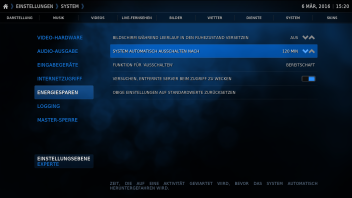

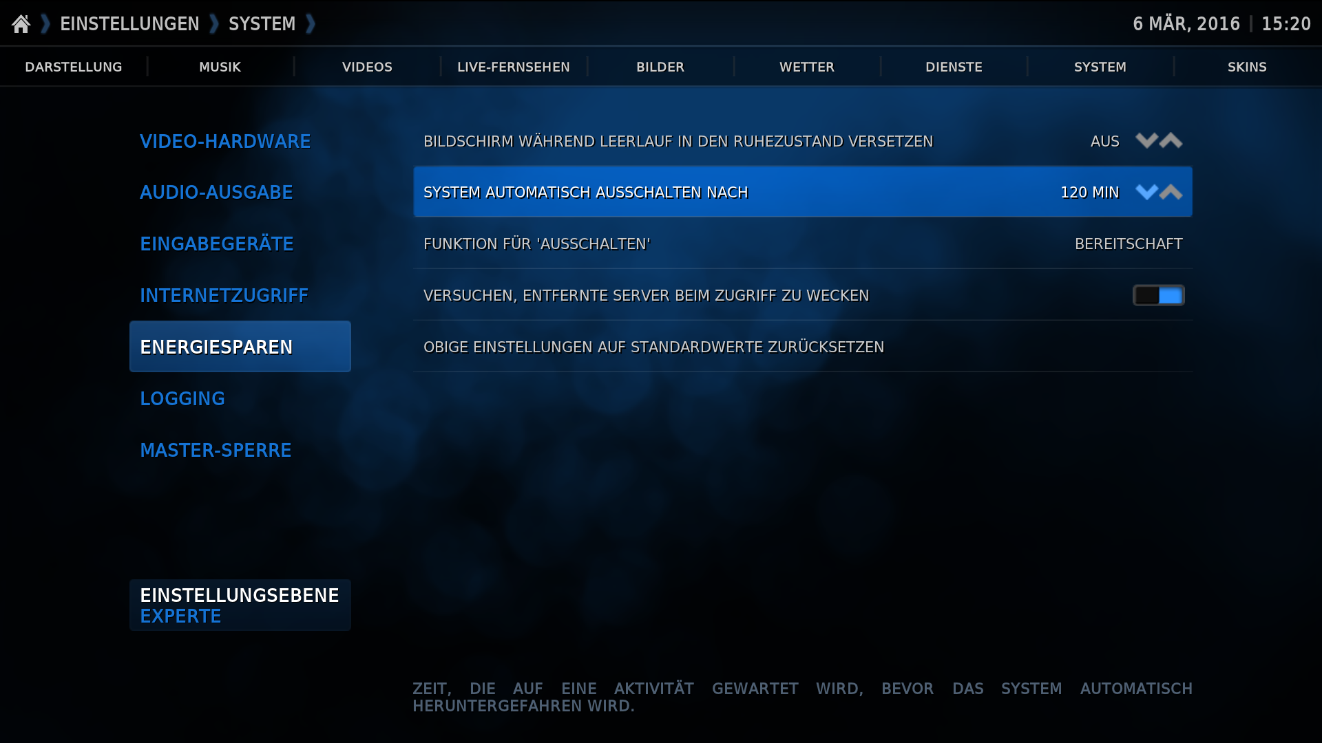

    Bei System abschalten nach x Minuten, ist ein sleep Timer, oder?
    oder kann ich da einstellen das das System im Leerlauf nach x Minuten ausgeschaltet wird.
    Nein das ist genau die Funktion die Du suchst. Das würde auch in der Beschreibung des Menüpunktes stehen wenn Du es makierst.(Siehe Screenshot)
