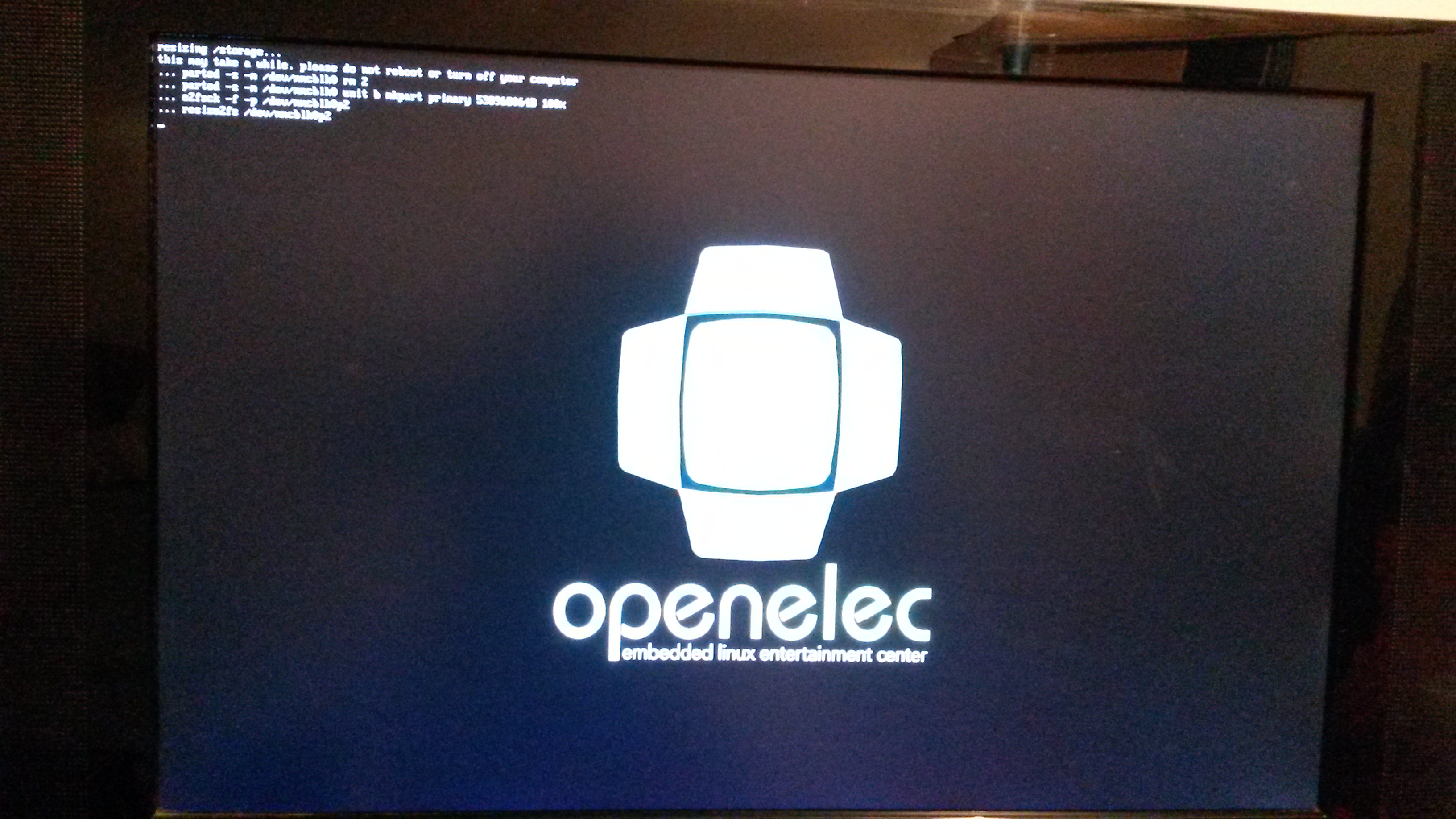

Das image osmc habe ich auch versucht das gleiche ergebniss wie openelec.Es hängt nichts an GPIO PORTS oder an usb dran.Die grüne
LED leuchtet aber nach einigerzeit nachdem logo von Openelec ist es vorbei.Ich denke das Openelec noch etwas updaten muß nur
das wird bei mir nicht gemacht das wäre meine vermutung. -

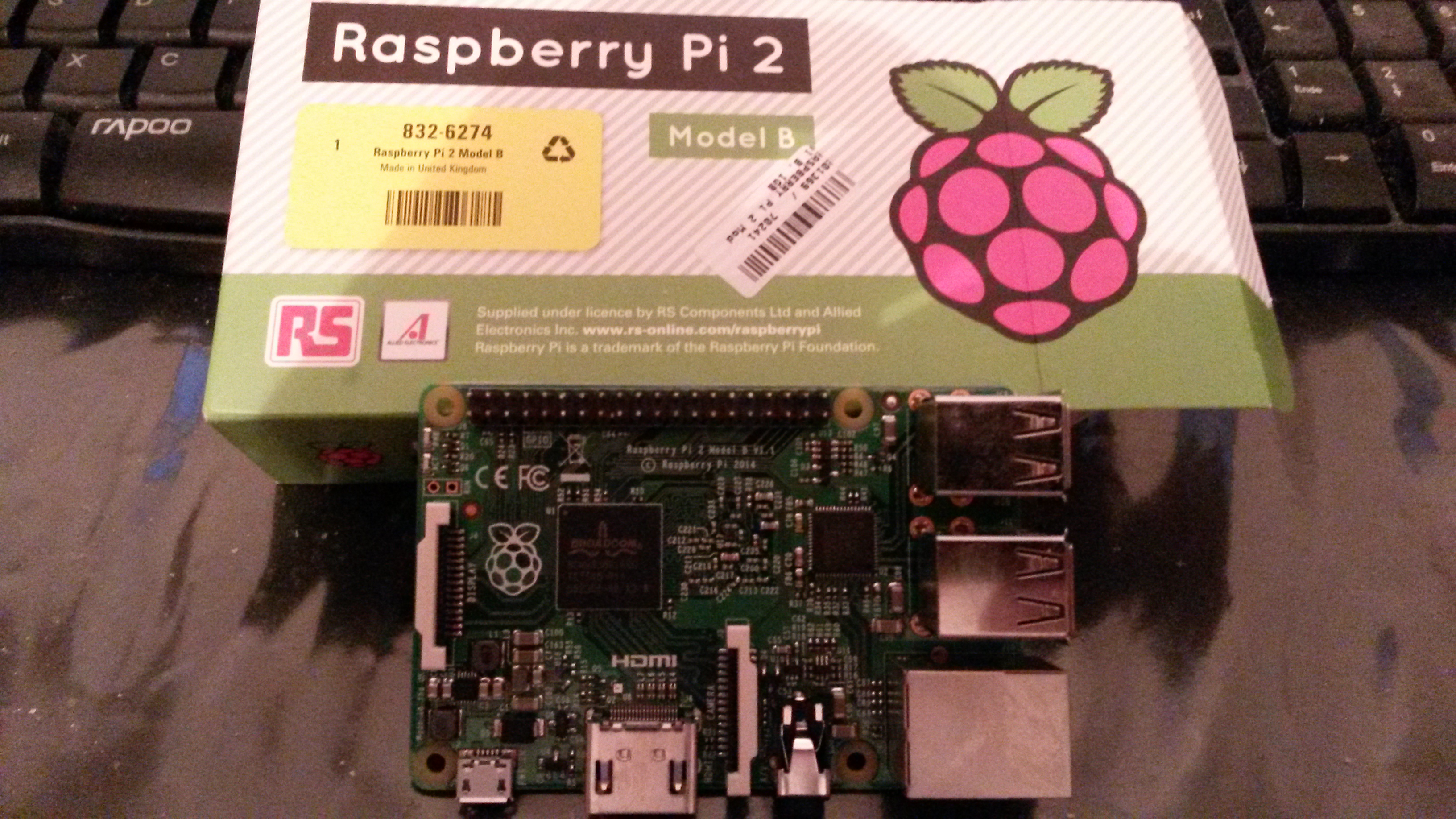

ich vermute fast, das man dir einen raspi-1 verkauft hat ? ein bild von deinem gerät würde das klären. du kannst aber auch testweise mal ein image für den raspi 1 auf die karte spielen. geht schnell und schafft klarheit.
Doofe Frage, du hast schon gewartet bis die SD Karte Partitioniert wurde beim ersten starten ? Da steht oben links Text auf dem Bildschirm ?!
Bzw du brauchst nur einmal das Image auf die SD Karte spielen.
Idiotensichere installation des Images auf die SD Karte (einfach mal probieren)
1. OpenELEC-RPi2-6.0.3.img.gz enpacken das nur die img übrig bleibt
2. mit Rufus das image auf einen USB Stick schreiben (bei rufus alles so lassen und unten rechts statt iso - dd image einstellen)
3. Stick anstecken - davon Booten und installieren auf SDD/USB/SD_karte etcAnstecken und starten, dann kommt das OE Logo und oben links kommt text das was Partitioniert wird. Das kann auch gerne mal 10min dauern. Dannach sollte der RPi neustarten und du das Kodi Menü sehen.
Hier einmal ein bild von meiner raspi 2. also wenn auf der verpackung und am gerät raspberry2 drauf steht sollte es schon so sein.

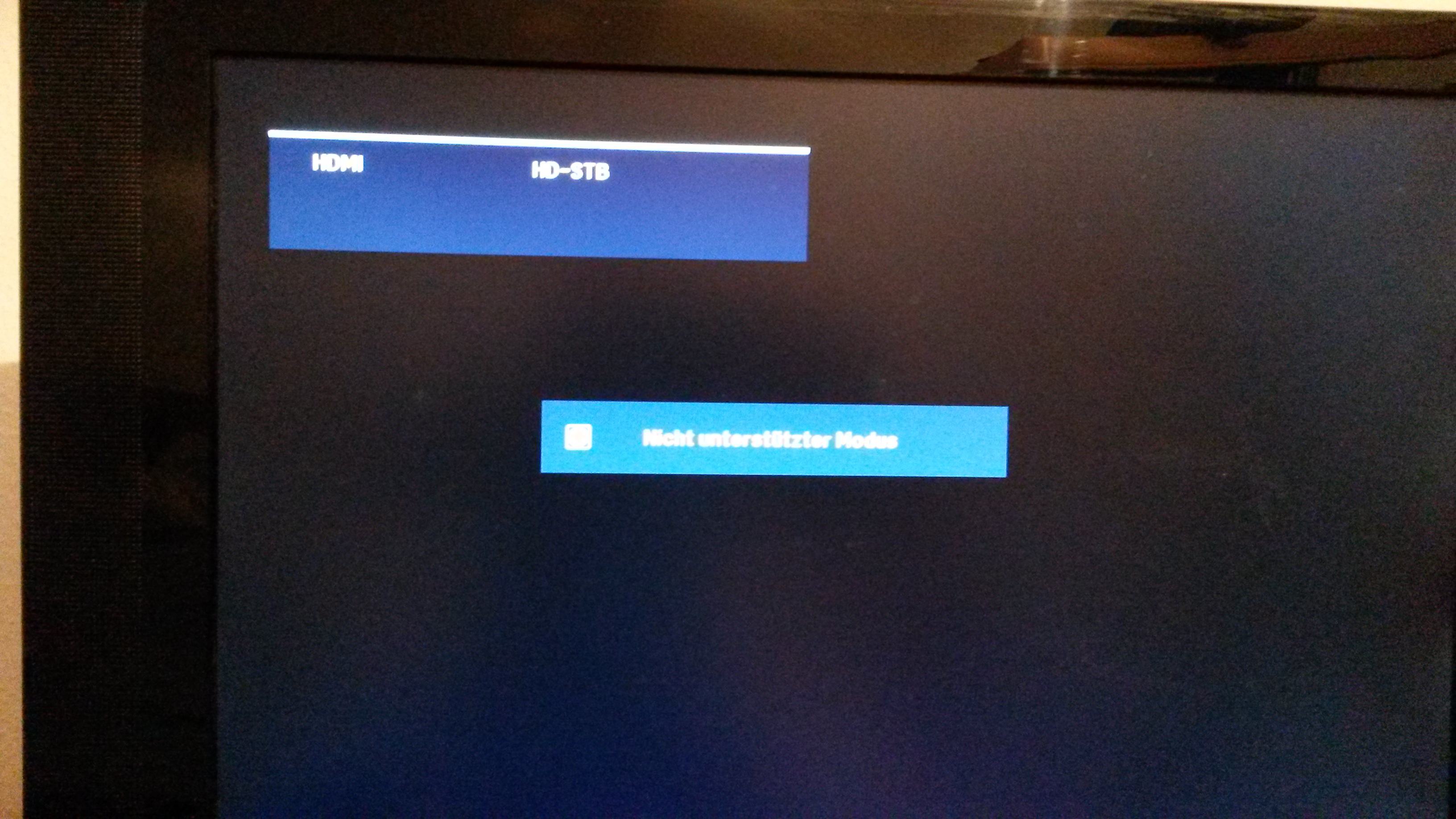

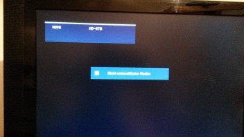

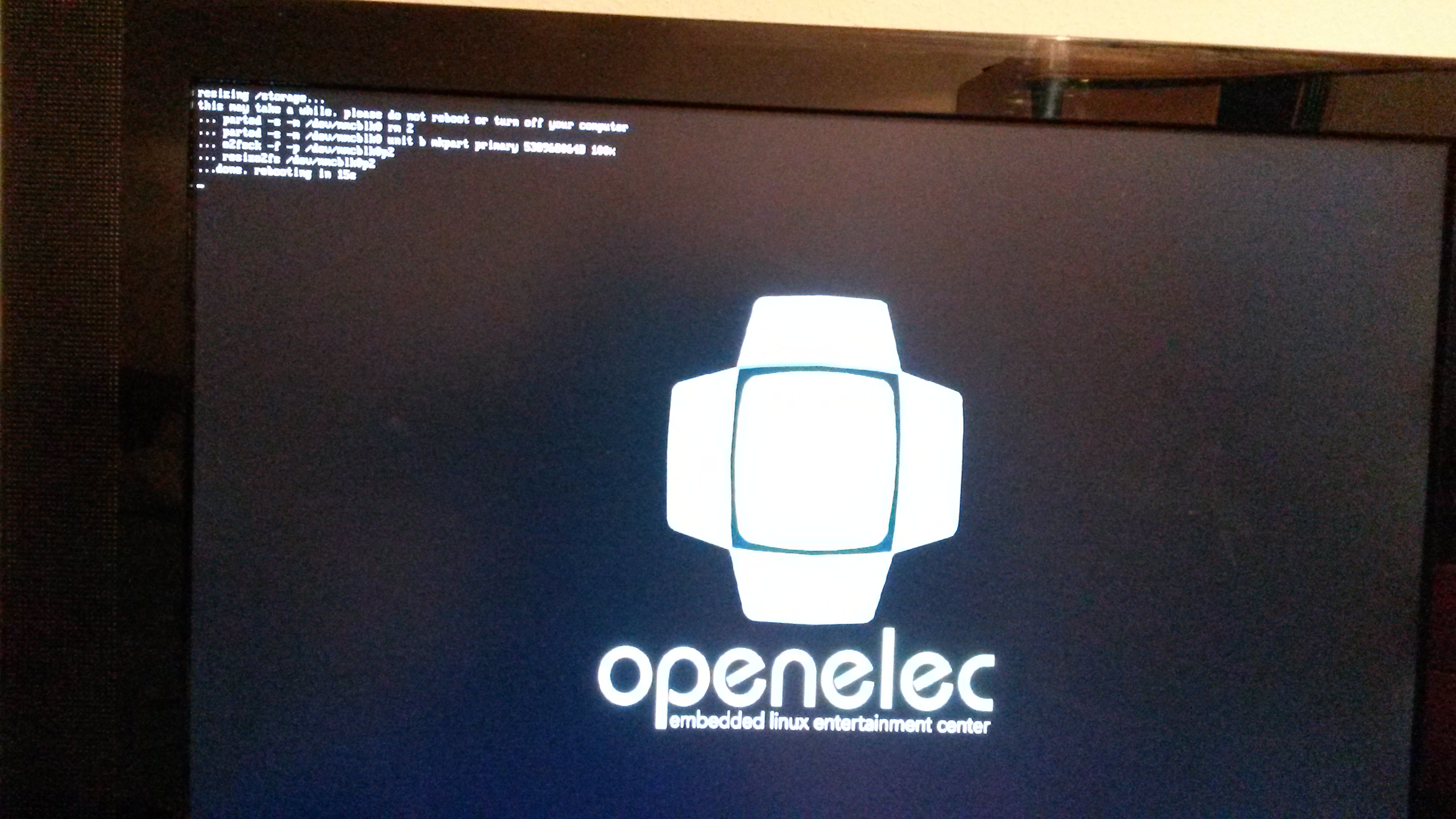

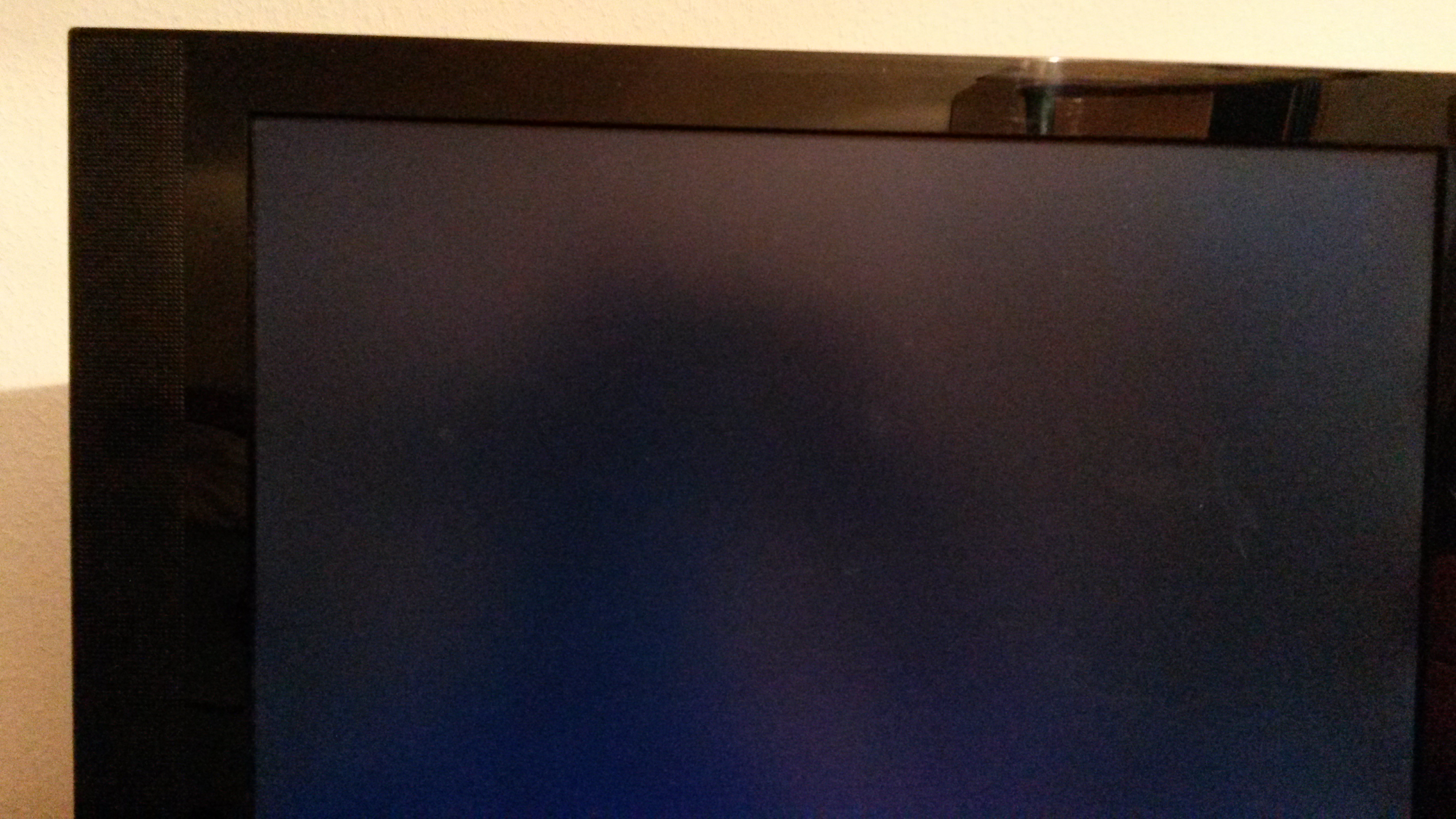

Also ich hab es jetzt mit rufus probiert aber das gleiche wieder nichts.Ich habe einige fotos gemacht wärend des booten von Openelec.Das erste bild beginnt mit dem start und endet mit bild4.Vielleicht wird da einer schlau und kann mir sagen wrum es bei mir nicht geht.
schau mal oben im Bild, sieht aus wie der Pi3
