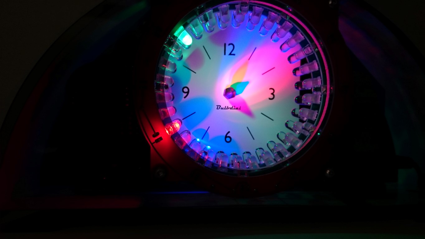

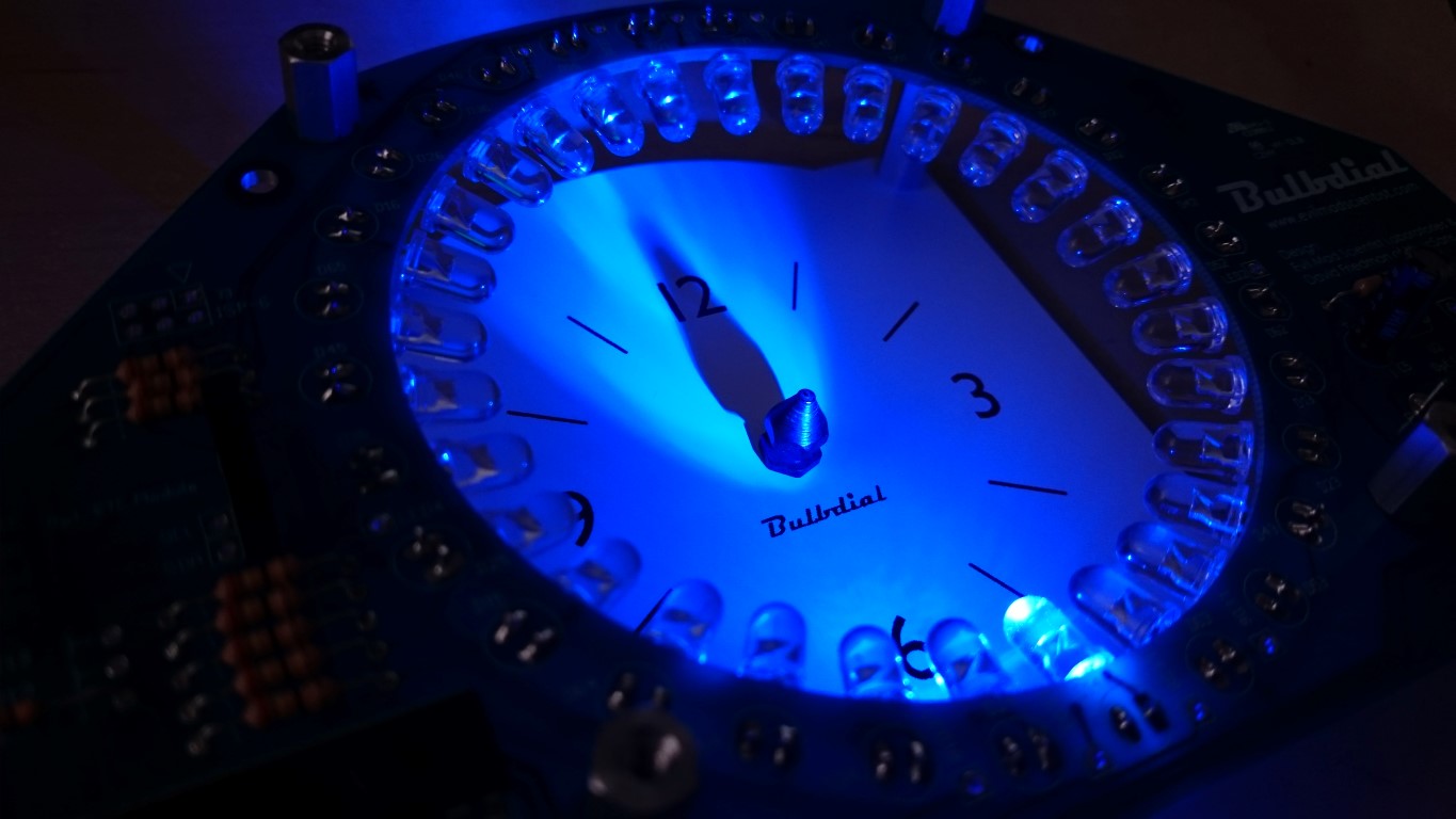

    Hier entsteht der Eindruck, dass die Zeiger "nur" Schatten darstellen.
    Das trifft ja auch zu, aber nur in ganz wenigen Situationen.
    Der Großteil der Zeit findet eine Mischung der Spektralfarben statt, wodurch die Schatten sehr farbig sind.
    In diesem Bild sieht man auch sehr gut den Mangel an diesem Kit.
    Es gab wohl eine Serie, bei der die grünen LEDs falsch gepackt sind, nämlich in matt.
    Das hat zum Ergbnis, dass das rot sehr dominant ist. Zu wenig grün bedeutet zu viel rot. Damit ist der Lichtkegel "rot" das deutlichste Element, was das Ablesen der Zeit erschwert.
    Sehr ärgerlich. Aber ich habe den Erfinder direkt in USA angeschrieben. Neue LEDs und neuer Ring für die LEDs wurde sofort verschickt. Top.

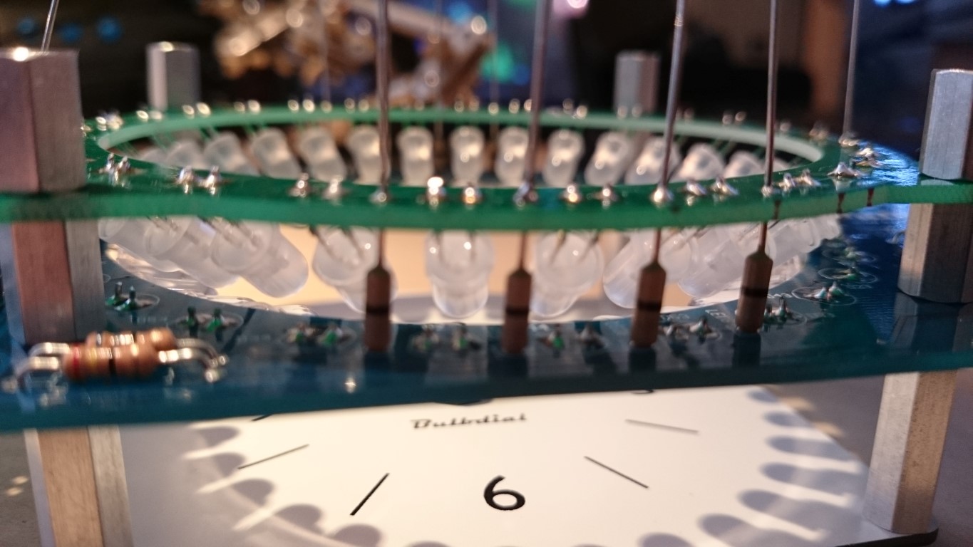

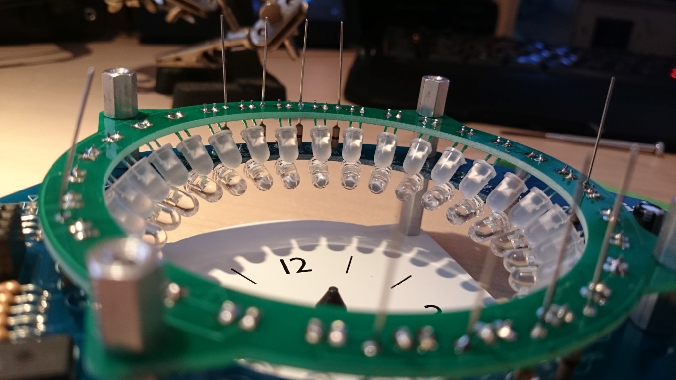

    Die Uhr selbst besteht aus 3 Layern von LEDs - 30 Sekunden, 30 Minuten und 12 Stunden.
    Die Sekunden haben einen 2-Sekunden Übergangseffekt (fade in/out). Die Minuten nicht.
    Die Stunden sind auf Grund ihrer Anzahl fix. Das bedeutet, dass um 6:55 der Stundenzeiger noch immer absolut zentriert auf der 6 steht.
    Gewohnt ist man ja eher, dass der Stundenzeiger sich bis dahin schon recht weit der 7 genähert haben sollte.
    Lichtstärke läßt sich einstellen. Der Stromverbrauch liegt zwischen 0,2 und 0,3 Watt.

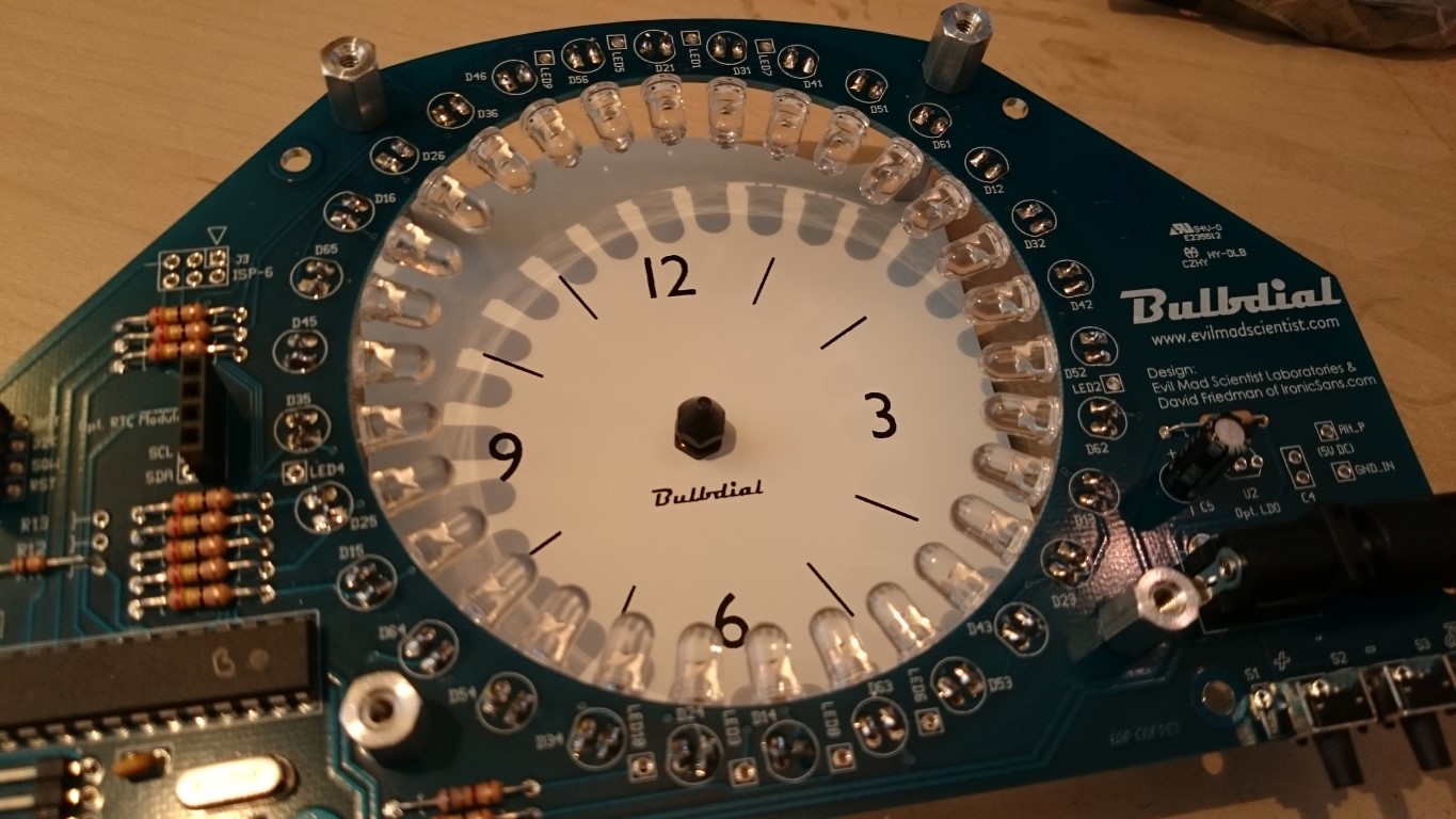

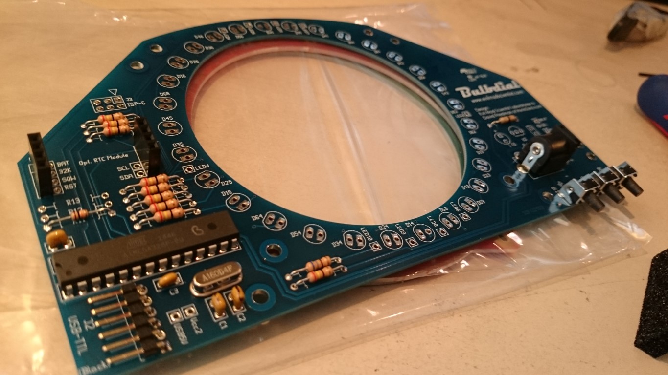

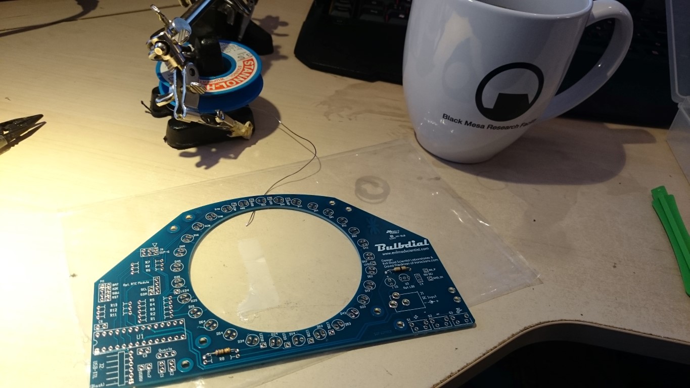

    Das Kit selbst ist 100% Anfängergeeignet. Auch unter Aufsicht für Kinder. Da ist wohl eher Geduld das Problem.
    Schritt für Schritt, perfekte Passform, Hilfswerkzeug ... alles dabei. Nur auf Englisch, aber alles sehr gut bebildert.
    Ich habe schon ein paar Kits durch, aber so perfekt war noch keins.
    Was man noch benötigt: eine andere 5 Volt Quelle, da der Stecker US-Form hat. Bei mir ist es eines der USB-Ladegeräte geworden.
    Und natürlich Lötkolben und Zinn und zumindest eine Zange zum abknippsen.

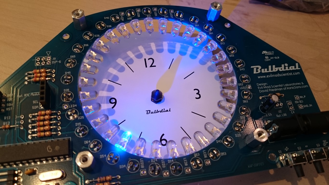

    Ich habe alles mit ner 2mm Spitze gelötet, 400 Grad, 0,5er Zinn ("gutes" mit Bleiseele)
    Ich habe mir sehr sehr sehr viel Zeit gelassen und war nach gut 3,5 Stunden fertig.
    Speedlöten wäre auch in ner Stunde machbar. Aber hey... dafür macht man das ja nicht.
