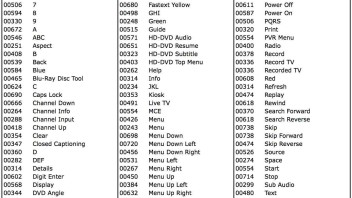

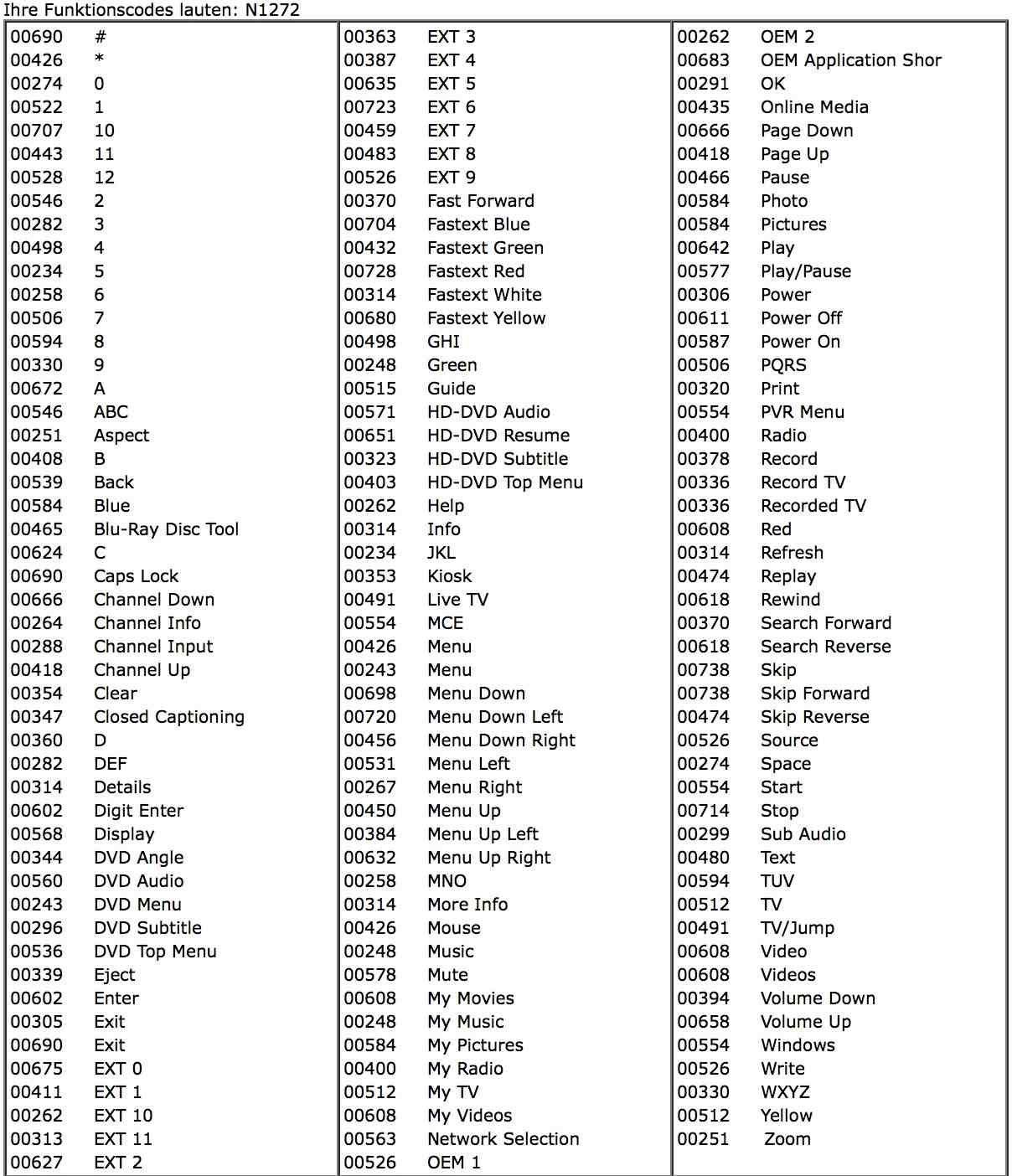

    Ich hab mir mal die Liste der Codes von One4all schicken lassen. Du kannst das ja mal versuchen zu programmieren.
    • Gerät auswählen (stb oder media)
    • “magic” Taste drücken bis der Ring 2x blinkt
    • 994 eingeben
    • “magic” drücken
    • Code aus der Liste eingeben
    • Taste drücken die mit dem Code versehen werden soll
    Bilder
  • Ich hab mir mal die Liste der Codes von One4all schicken lassen. Du kannst das ja mal versuchen zu programmieren.

  • Meikel: Fettes THX für die Code Tabelle. Habe soeben die "BACK" Taste auf den Return-Pfeil meiner 7962 (zwischen den Programmwähltasten) gelegt, da diese ursprünglich nicht belegt und "griffgünstiger" liegt. Braucht man für Win7 MCE ja sehr häufig.
    Dabei ist mir noch aufgefallen, dass man die Taste erst einmal wieder resetten muss. Hatte da den defekten Anlerncode meiner alten MCE Fernbedienung drauf. Also: Magic 3 sek. drücken, 976 eintippen und 2x auf die Taste, welche gelöscht werden soll drücken. Danach gemäß Magic Code eingabe verfahren.
