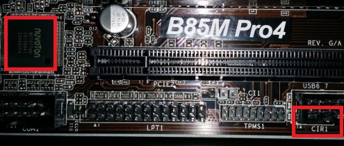

  • Ist mir in den letzten Tagen auch aufgefallen, weil ich die Komponenten für meinen ersten HTPC kaufen musste.
    Bei meinem Board (FM2A88X-ITX+) ist es zumindest so, dass man ihn nicht braucht, da ich ihn auch mit meinem Flirc aus dem S5 aufwecken kann :thumbup:
  • ASRock verzichtet sowohl bei dem AMD Sockel FM2+ als auch bei dem Intel Sockel 1150 komplett auf CIR-Header. Derzeit gibt es nur zwei MB Hersteller die CIR-Header verbauen. Diese sind Intel und Biostar.
    Allerdings können die ASRock MB der oben erwähnten Sockels angeblich, wie schon von Timothee erwähnt, den Rechner über den USB-Port aus dem S5 wecken. Das funktioniert allerdings leider nicht mit allen IR-Empfängern bzw FB. Woran es genau liegt ist noch nicht klar.

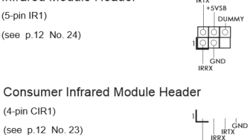

  • Also so wie ich das sehe, sind nur die Pin-Belegungen ein bisschen anders angeordnet und der IR-Header hat zusätzlich noch einen Dummypin (Ich habe beide Belegungen aus meinem ASRock-Mainboard-Handbuch). Also müssten die Stecker doch einfach nur umgepinnt werden und wären dann kompatibel, oder nicht?
    Was gibt es denn noch für Unterschiede zwischen IR (IrDA) und CIR? Kann man vom IR-Header den HTPC nicht hochfahren?

  • Was gibt es denn noch für Unterschiede zwischen IR (IrDA) und CIR? Kann man vom IR-Header den HTPC nicht hochfahren?
    IrDA kannst Du komplett vergessen, darüber kannst Du nur mit uralten Handys wie z.B. den alten Nokias, Palm usw. komunizieren... das braucht kein Mensch mehr und ist auch überhaupt nicht mir den FB-IR-Standards wie RC5/6 kompatibel.
    Ich weiss dass es noch diverse ASRock MB's mit CIR gibt, aber ich konnte bei keinem der neuen Boards (~letzten 2 Monate) einen CIR Port mehr finden.

  • Also bei den Sockel 1150 von asrock steht bei den specs IR port auf.
    Ist ein 5pin Stecker auf dem board. Und taucht auch so im BIOS auf.
    Da ich aber meinen internen cohaus cir umgepint habe (mithilfe eines alten Steckers von den normal USB board Kontakten)
    Taucht im BIOS die Option cir auf.
    Aktiviert man diese hat man wieder den cir.
    Funktioniert tadellos. Aus jedem zustand.
    Power on bei S3/S4/S5
    Aber wie gesagt nur bei den 1150iger boards mit IR port bei den specs.

  • Das ist tatsächlich sehr interessant. Früher gab's ja IR und CIR gleichzeig auf einem Board. Damals ging nur entweder oder und der IR-Port war nicht RC6 tauglich.
    Wenn bei Dir jetzt aber beim IR-Port im UEFI CIR auftaucht wäre das ja schon sehr gut. Wobei sich dann bei mir die Frage stellt warum man nicht bei der alten Bezeichnung geblieben ist...
    Richtige Spezifikationen für den Port konnte ich nirgens finden, Treiber für den bis anhin verwendeten Nuvoton Chip (welcher den CIR-Port verwaltet) konnte ich bei deinem Board Z87M Extreme 4 auch nicht auf der ASRock Website finde.
    Vielleicht kann hier wirklich AEOne: etwas Klarheit schaffen.
