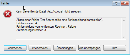

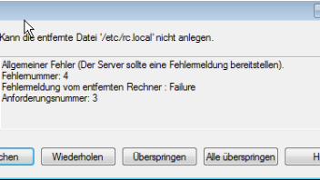

bearbeite: /etc/rc.local
Bash
Alles anzeigen#!/bin/sh # # rc.local # # This script is executed at the end of each multiuser runlevel. # Make sure that the script will "exit 0" on success or any other # value on error. # # In order to enable or disable this script just change the execution # bits. # # By default this script does nothing. /bin/sleep 5 sudo /usr/bin/wakeonlan 6c:f0:49:01:42:1a exit 0
Entsprechend die MacAdresse anpassenAnschließend unter /usr/bin folgendes Script erstellen

evtl. musst du Openelec als RW mounten um das script erstellen zu können
