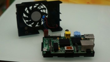

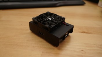

6. Overclocking - Nur anwenden, wenn das System auf einem USB Stick
liegt. Aber dann kann man noch wirklich so einiges herauskitzeln.
Ein hochwertiges Netzteil (1500mA oder mehr) ist dabei natürlich Pflicht!
Ebenso wie ein Backup. Overclocking empfiehlt sich als allerletzte Maßnahme,
wenn alles andere wirklich stabil läuft. Dann ein Backup vom USB Stick,
und sich dann hochtasten. Ob Kühlkörper auf dem Pi was bringen,
stelle ich einfach mal zur Diskussion.
